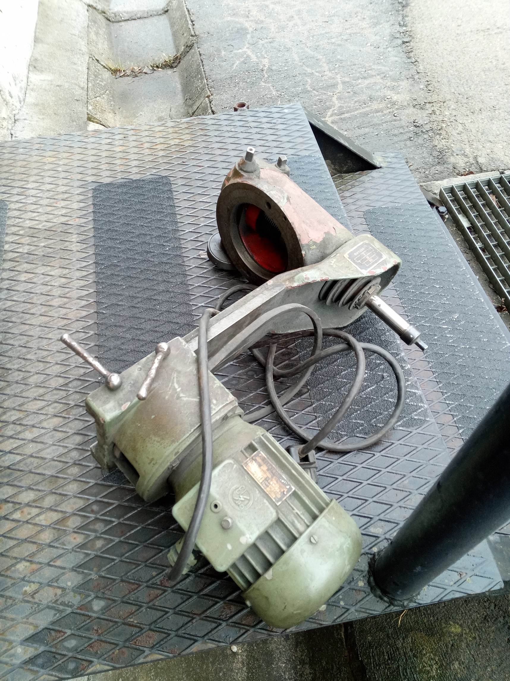

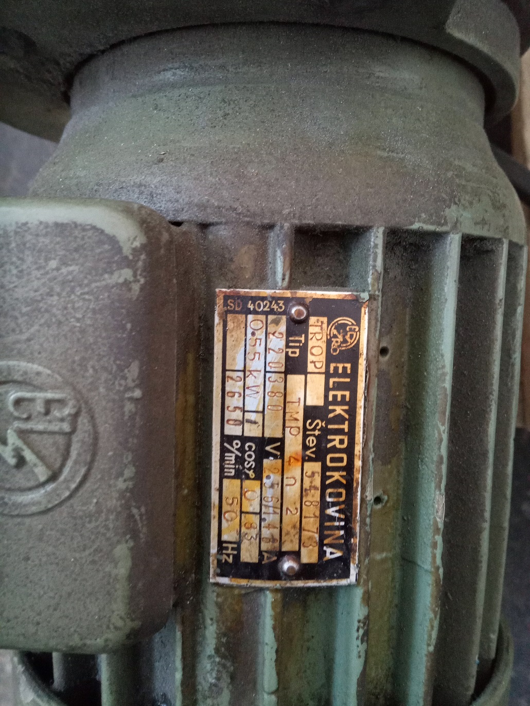

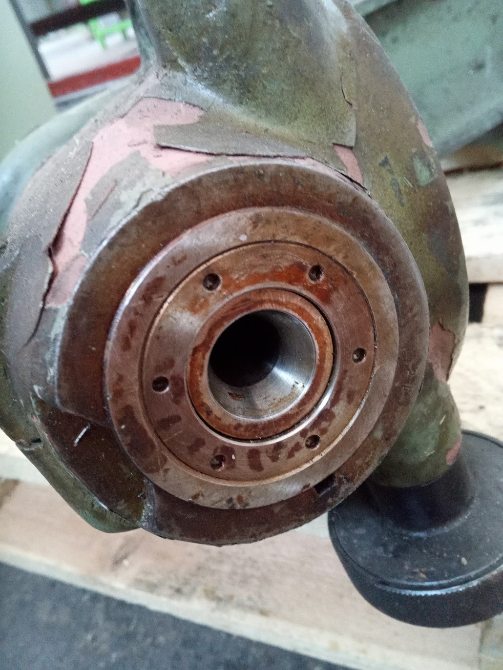

Predám samostatnú vertikálnu hlavu do frézy s vlastným motorom, československá výroba. Pohon je urobený na remenice, upínanie na JAL klieštiny, výsuvná pinola. Osadenie má priemer 120mm, rozostup dier 150mm, priemer dier 10mm. Podľa otáčok motora a cca priemeru remeníc to točí max 6000ot/min. Uprednostním osobný odber v Žiari nad Hronom, prípadne viem doviesť popri služobnej ceste.

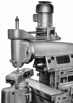

calibos tu máš o nej viac:
http://www.lathes.co.uk/prvomajskamacmon/
Accessory No. 03-06-V2 the high-speed head (normally a very desirable extra on this type of miller), would have disappointed the skilled operator looking for precise control of the cutter through a fine-feed mechanism: the head was simply a motorised adaptation of the standard unit with the same relatively short travel, lever-action quill - though as some compensation its longer mounting arm did give it an extra 140-mm of reach and its four speeds spanned a useful 1200 to 6000 r.p.m. The hardened spindle was driven by a V-belt and fitted with special adaptor to take collets (Maker's Part 03-06-V16) with shank sizes of 4 to 12.5 mm.

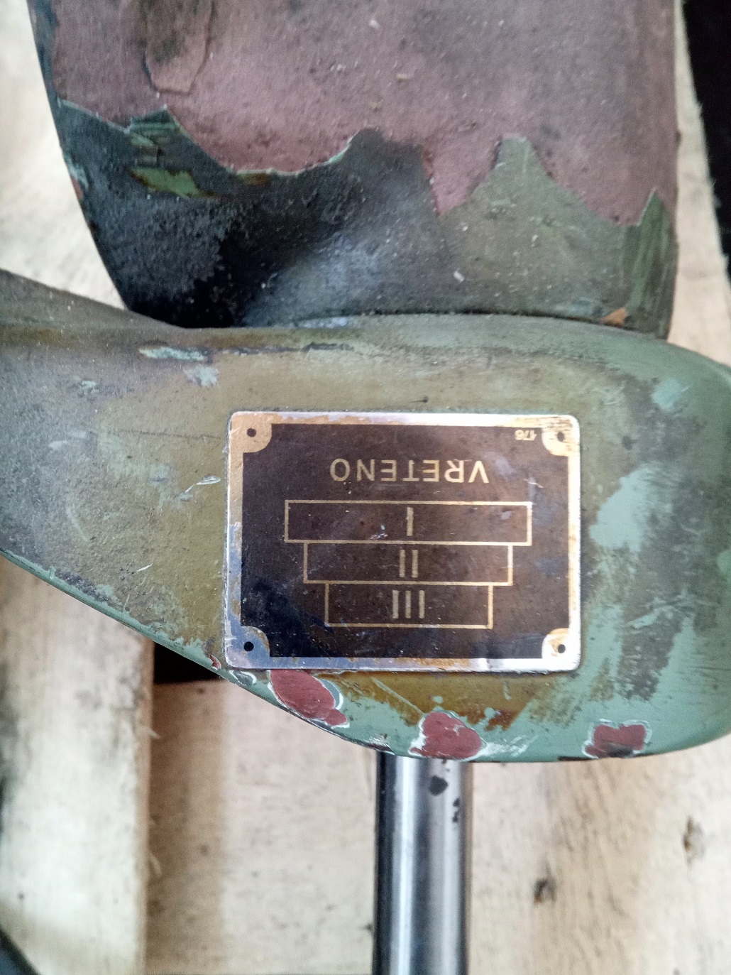

ten nápis "vreteno" na štítku asi nie je po československy ale po juhoslovansky :)

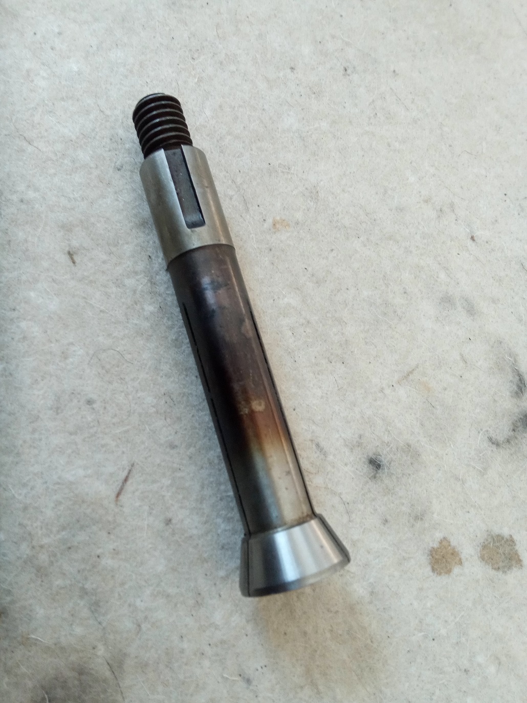

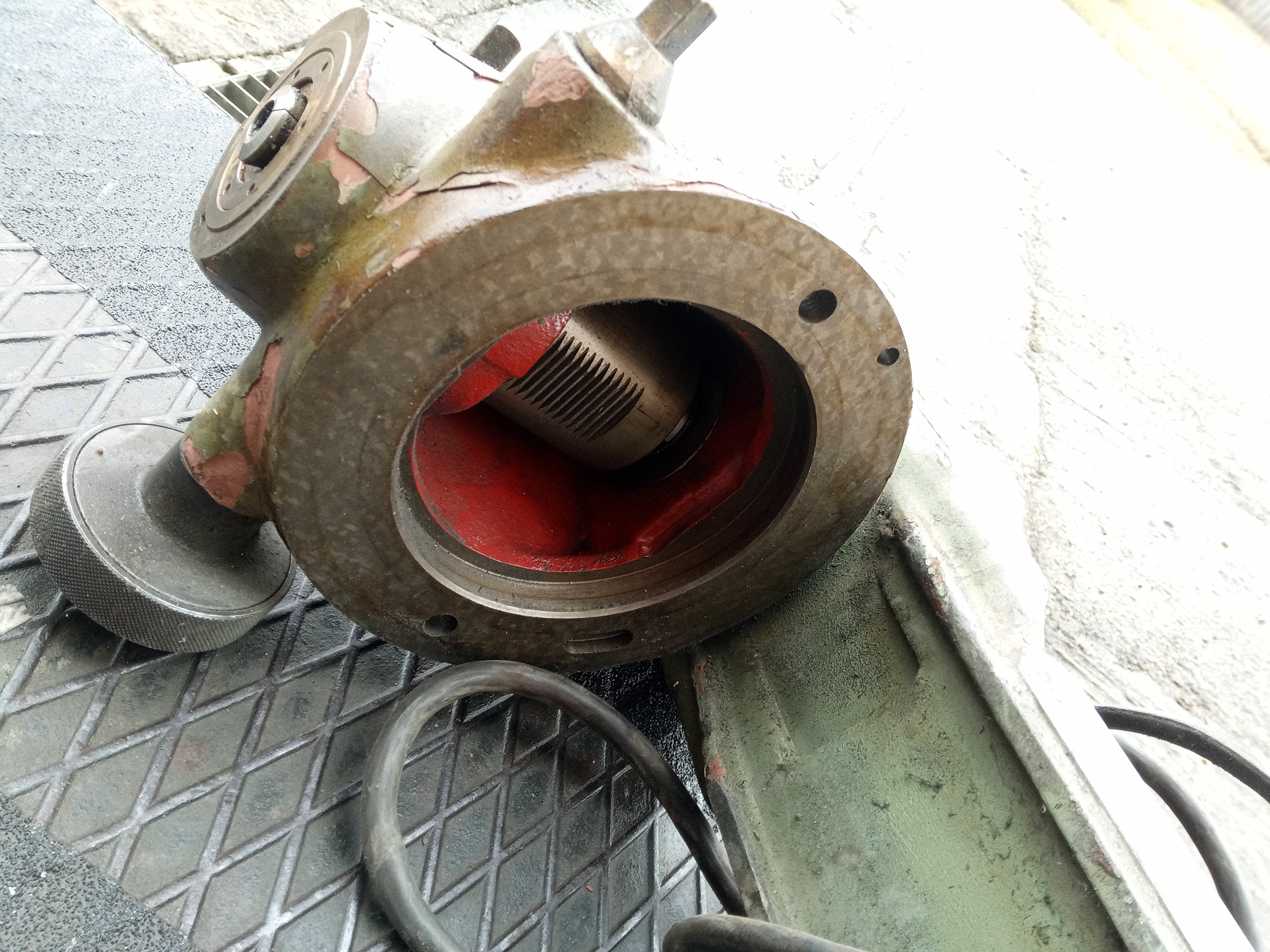

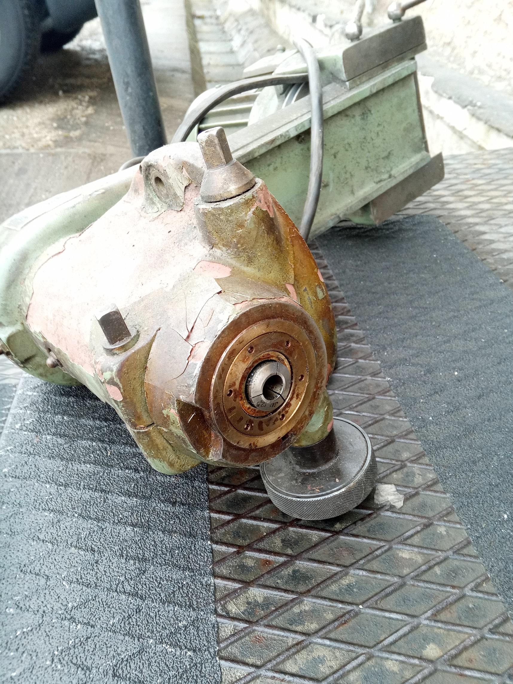

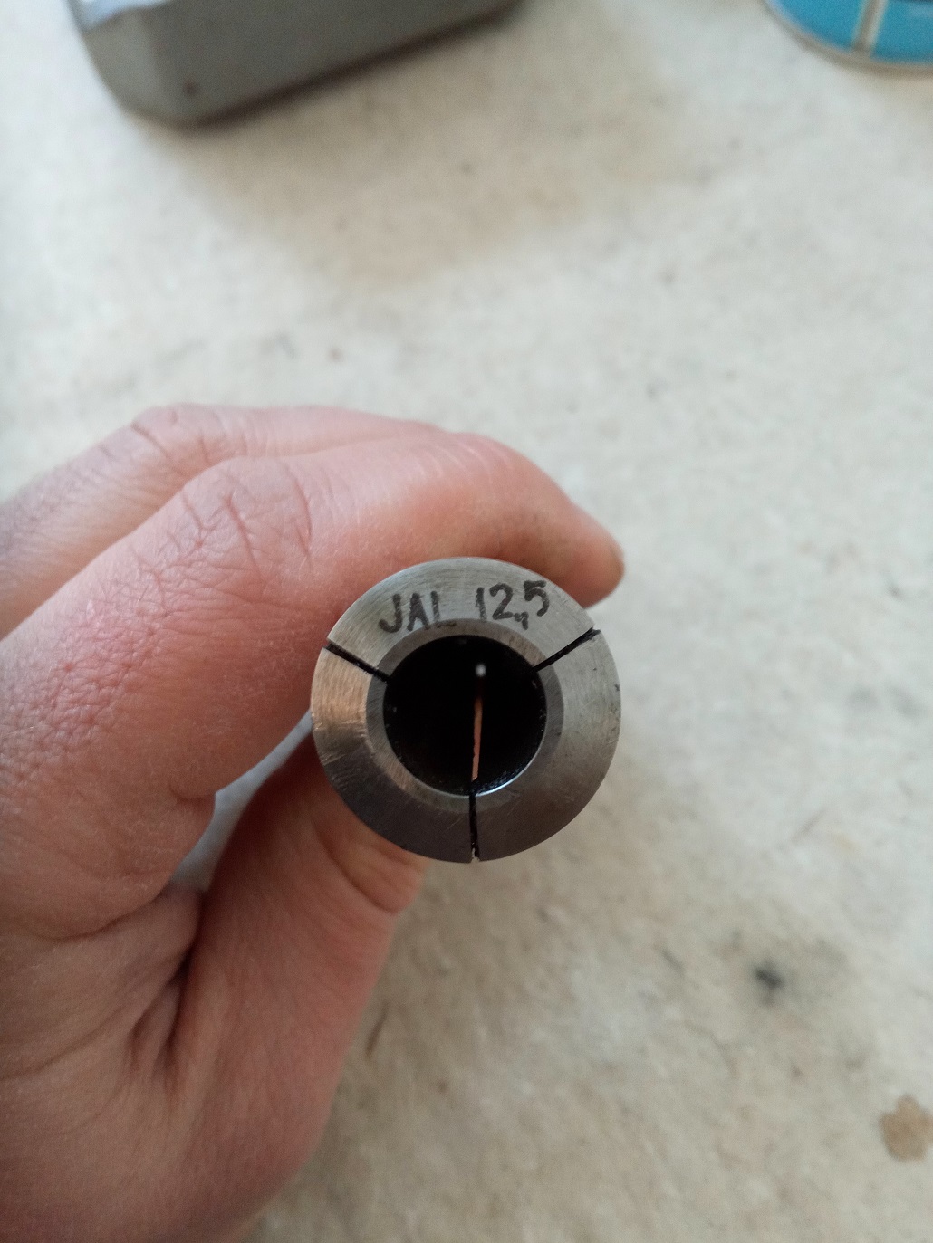

Kluci problém jsou kleštiny-jsou k ní? Není to Jal...Jinak já ji mám na F1 (původně tam nepatří) a opravdu dobrá.Škoda že není v ISO 30...

karelsklo píše: 14. 2. 2021, 6:07 Kluci problém jsou kleštiny-jsou k ní? Není to Jal
Aktuálne je tam osadená JALka, tuším 12,5. Zajtra budem v dielni, nafotím a pridám aj vonkajšie rozmery.

Jalka tam 100pro není,nemůže...Nemá vtahování tím šroubem.Já mám sadu původních dlouhých kleštin pracně získanou protože ta hlava za to stojí,seriózně jede 12 mm frézou do oceli,bylo to opravdu dělané na práci....
Jen ty ložiska co tam jsou vydají na materiál celých dnešních HF vřetýnek vodníků.Je opravdu dobrá a doporučuju ji.Jen ty kleštiny...

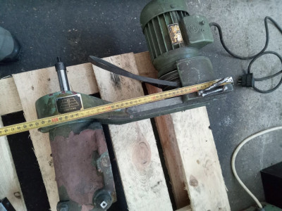

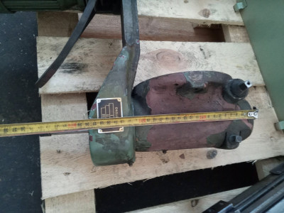

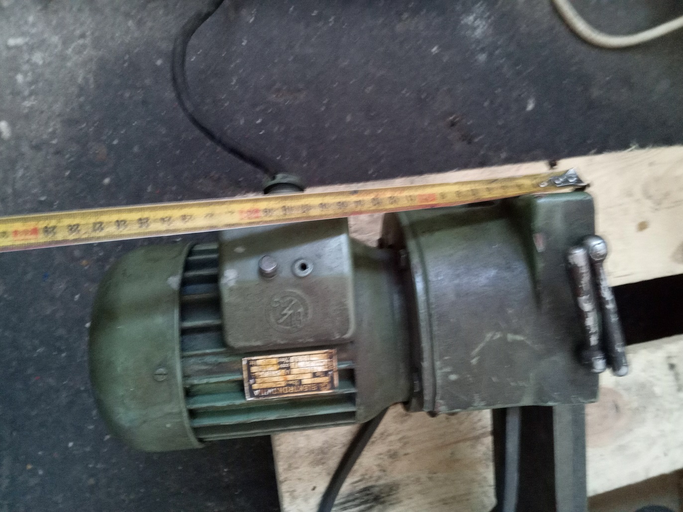

Tak rozmery pomerané, váha cca 25kg. Problém je klieština, na tej čo tam je, je vyiskrené JAL 12,5, ale skutočne JALka to nie je. Závit na klieštine priemer 12mm, priemer tela pri závite 16mm, veľký priemer klieštiny 23mm, dĺžka bez závitu 95mm, so závitom 111mm.
