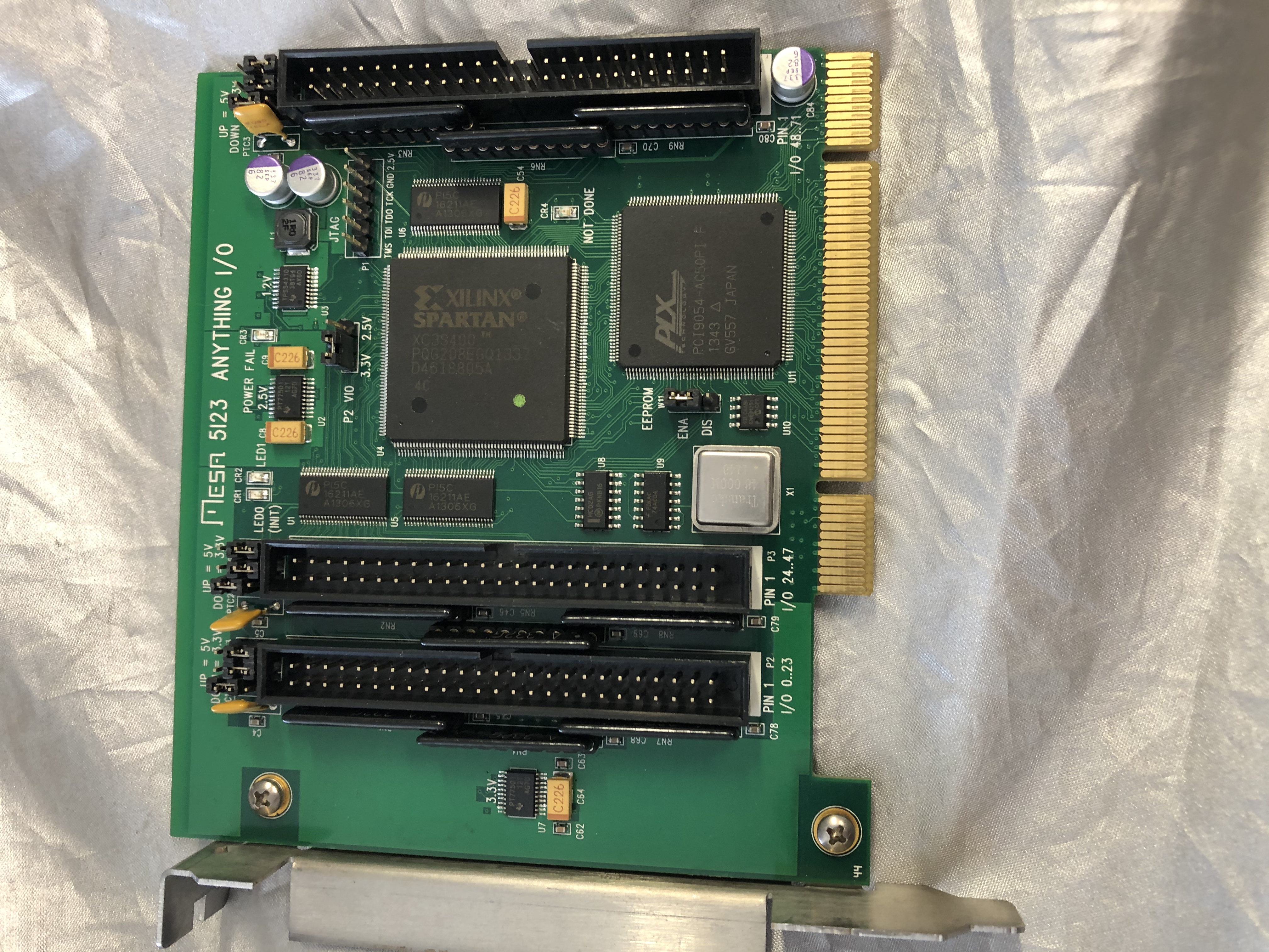

Prosím o radu jak připojit Mesa kartu do PC
Mám 5i23 a je do slotů PCI
V počítači mám PCI-e
Našel jsem nějakou redukci , ale vůbec netuším jestli to bude fungovat https://m.aliexpress.com/item/400122123 ... 640Q90.jpg

Právě starej počítač kam mi to pasuje mám
Ale při instalaci nového
LinuxCNC 2.8.0 Debian 10 Buster PREEMPT-RT ISO
Napsalo chybu, jako že to už je asi moc staré
Tak jsem zkusil další kde jsem to už nainstaloval , ale zase nemá slot.

Tak zkus ten disk s nainstalovaným LinuxCNC pak strčit do toho staršího.
Nemáš tam jenom ten problém, že se snažíš 64-bitovou verzi Debianu nainstalovat po počítač, který má jenom 32-bit procesor?
Pokud jo, tak si stáhni 32-bit verzi Debianu.

14. 2. 2021, 6:18
Diky za nabidku na pc
Ještě to s tim šrotem co mám doma nevzdávám :D
Mexi už jsem to zkoušel prohodit ale nenaběhne to
asi to bude tou 32 bit verzí počítače.
Můžete mi prosím někdo poslat odkaz na stažení Linuxu
nejlepší možné verze pro 32bit. Ještě bych to zkusil s tím starým PC
Tato je pro 64bit

14. 2. 2021, 6:56
Na starém PC dává nejlepší výsledky Debian Wheezy. A je to snadné, protože standardní nachystaná distribuce je 32bit.
Protože máš kartu do PCI, tak můžeš použít verzi RTAI, na které dosáhneš oproti Preempt-RT na stejném HW lepší jitter/latenci.
A na ten Wheezy si pak nainstaluješ už on-line po internetu nejnovější LinuxCNC 2.8.1 (defaultně po instalaci tam bude verze 2.7.14). V sekci "Downloads" na to máš návod.
I když mezi námi - pokud si tam necháš tu verzi 2.7.14 (a uděláš jenom automatický upgrade na poslední 2.7.15), tak asi taky o nic nepřijdeš. Funguje výborně.

14. 2. 2021, 11:53
Asi bude problém taky v té mé instalaci
Instaluji to fleškou přes Rufus 3.13
A pořad to haže nějaké chyby
Někdy tu flešku ani nevidí pak to chce jenom CD atd..

17. 2. 2021, 1:17
Tak nakonec nainstalovano přes Rufus.
151 pokus dopadl úspěšně a už se hýbou osy😀
