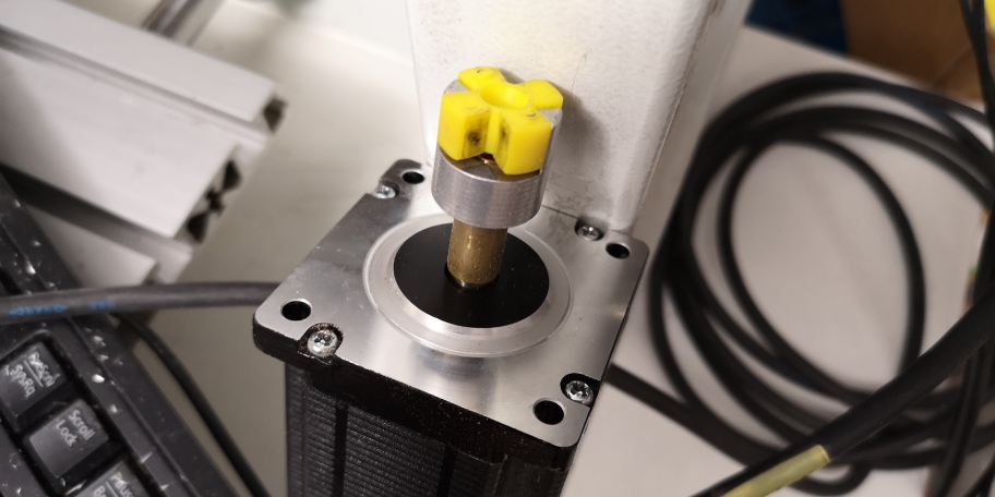

Chtělo by to vyřešit vůli v uložení šroubu u KM, je znatelná.
V maticích trapézu vůli necítím a případně jde seřídit (dvojité matice), vše je funkční.

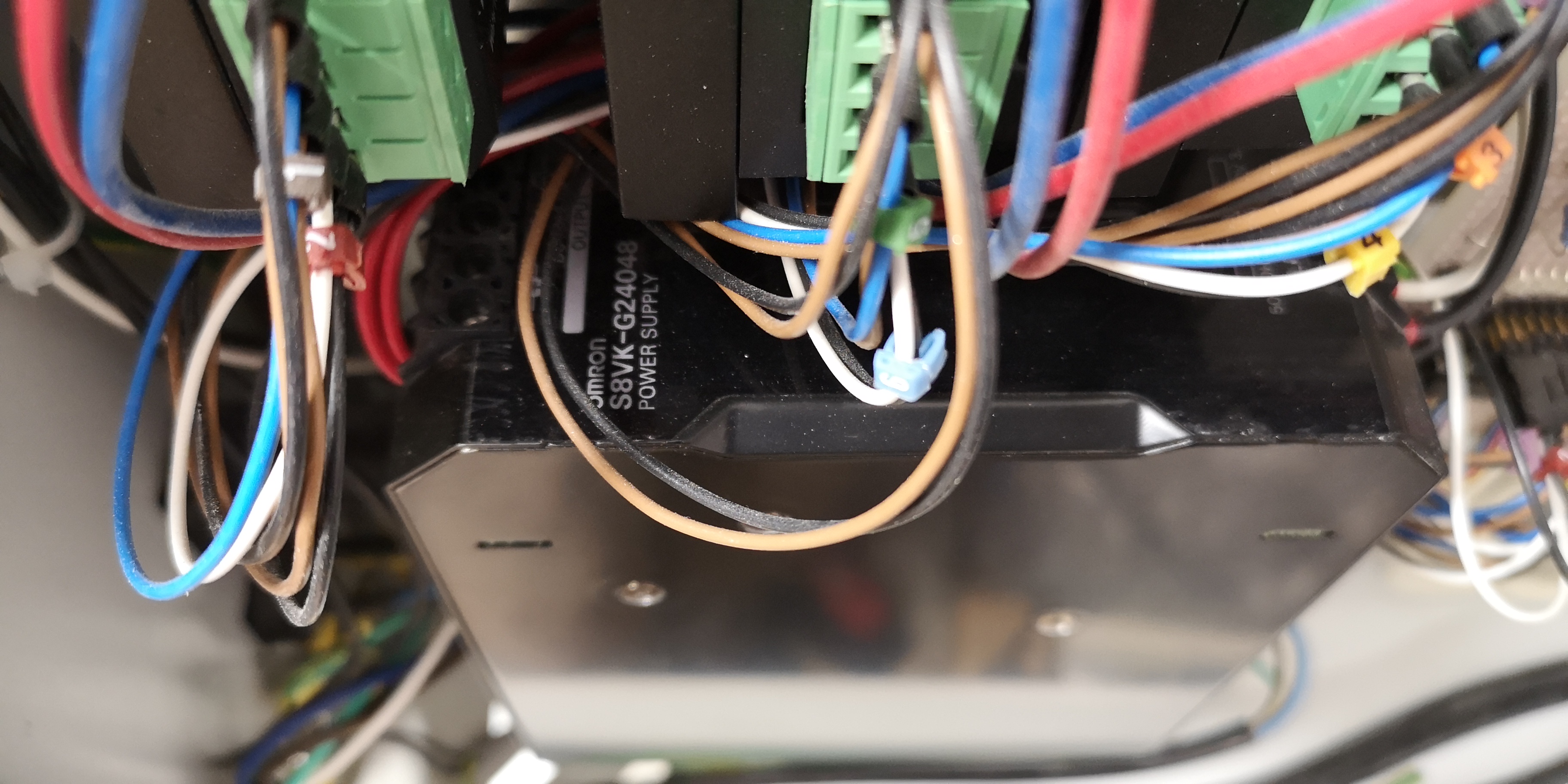

Elektrika je řešená jako s tím koněm a kovářem, ale vyháži z toho vše co tam nepatří, různé nabastlené zapojení.
Ponechal bych drivery, napájecí zdroj, KM, PC, SSR relé pro vřeteno, monitor (prostě základ aby to jelo)

Zdravím, mám zájem. A několik otázek. Jaký typ spojek je mezi motorem a trapézem? Jaký je skutečný rozjezd os. Vlákno o stavbě jsem přečetl celé, ale asi přehlédl. Původní záměr byl dát na konec šroubu dvě axialni ložiska předepnutá pružinou, je to nyní jinak? V čem je problém? Všechny motory jsou 4Nm? Jak dopadla geometrie, kolmost os? Děkuji.

Mezi motorem a trapézem je klasická spojka, myslím z CNC shopu.
Skutečný rozjezd
X - 330mm
Y - 220mm
Z - 150mm
Axiální ložiska na konci jsou, ale zajišťuje je spojka pro motor.
Předpokládám že se časem posunula a není tam zrovna ideální přístup :oops: Tedy buď spojku povolit, vůli zrušit a dotáhnout nebo zvolit jiné řešení.
