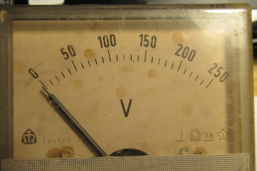

Ahoj. Mám dotaz na Vás zkušenější. Poznáte z označení, zda je tento voltmetr na stejnosměrný proud (tedy napětí, já vím

Magneto elektrický, DC, svislá poloha, přesnost 1,5

Díky za vysvětlení. Trochu jsem doufal, že se třeba pletu, na střídavý by se mi hodil víc.

Diodovej můstek, malej svitkovej kondenzátor a odporovej trimr/dělič. Cena do 30Kč a máš z toho střídavej

Diodový mostík a máš AC.
