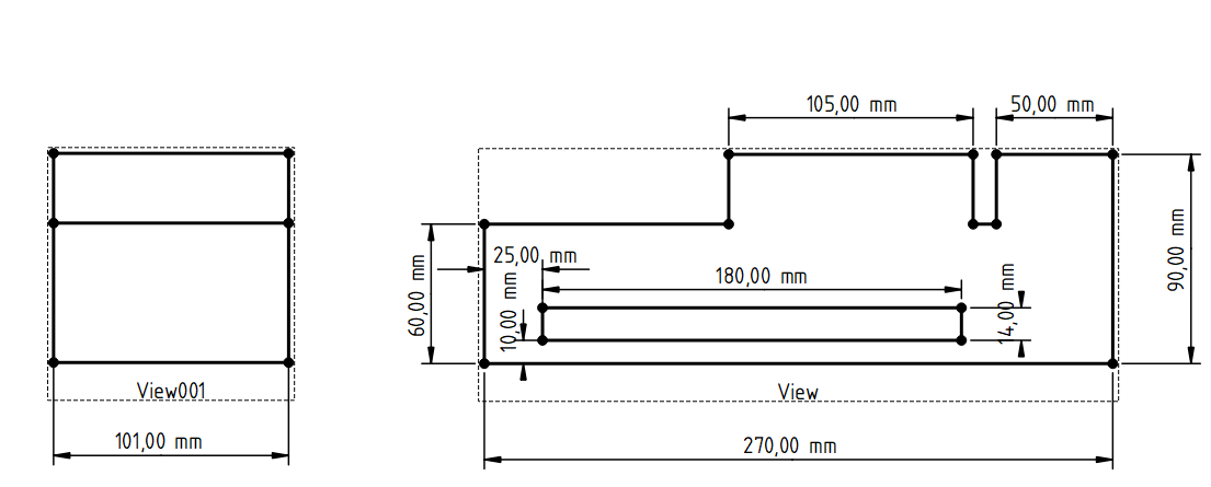

můžeš mi prosím oměřit rozměr podstavy? Jako velikost obdélníku a rozteč děr.

+-1mm, pokud chces zmerit i neco jineho, napis :)

Děkuju moc... a je to velké.
Potřebuju nahradit https://www.nakol.cz/proxxon-strojni-sv ... -100-20402 ,
protože srovnat ho na mé Proxxon frézce je za trest.

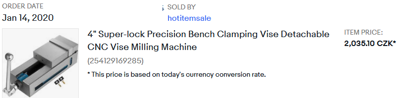

tak koukam ze ta cena trosku poskocila.
https://www.ebay.com/itm/4-Super-lock-P ... 4129169285
takhle to stalo pred rokem a pul ( shipping byl free)

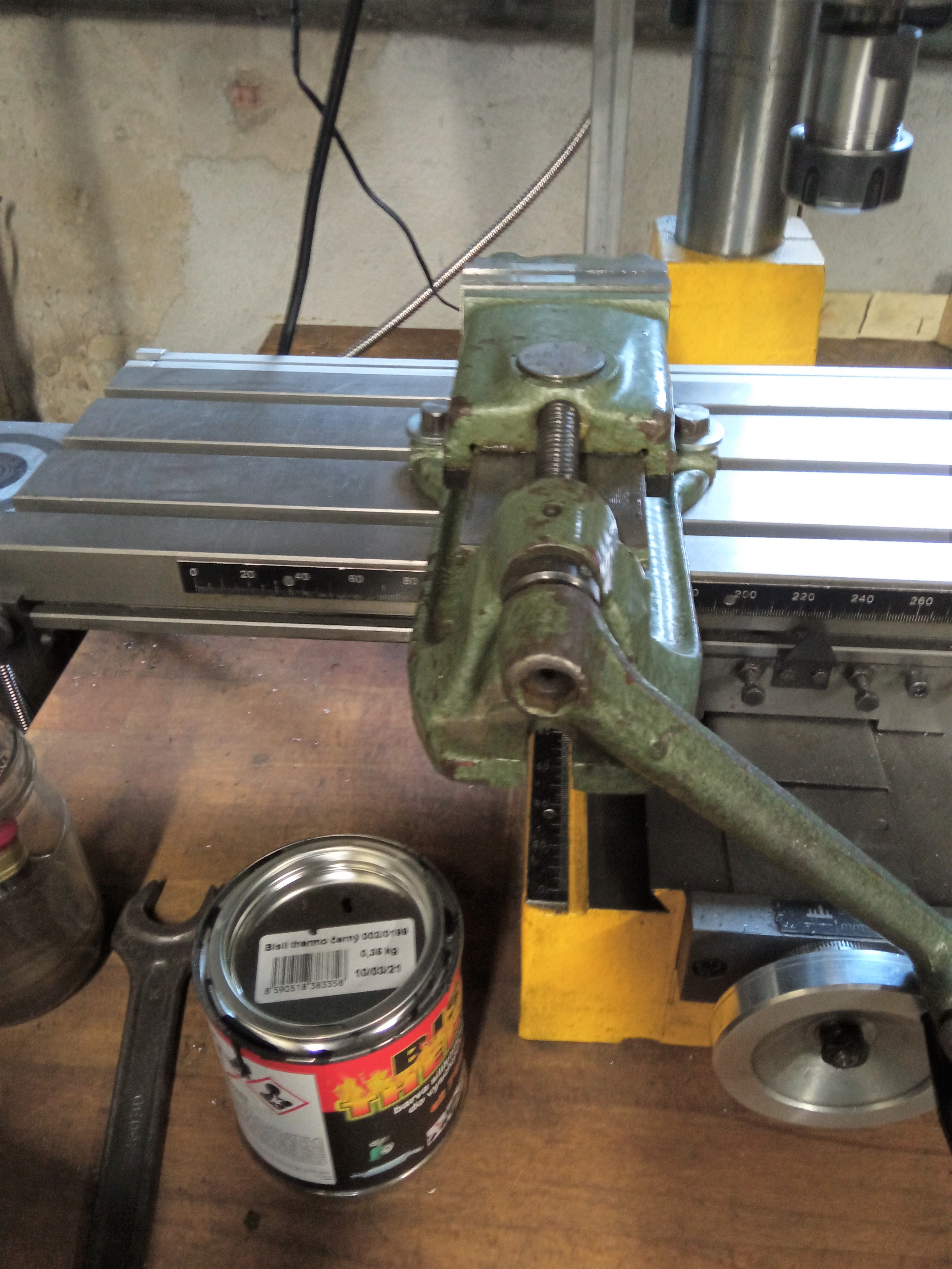

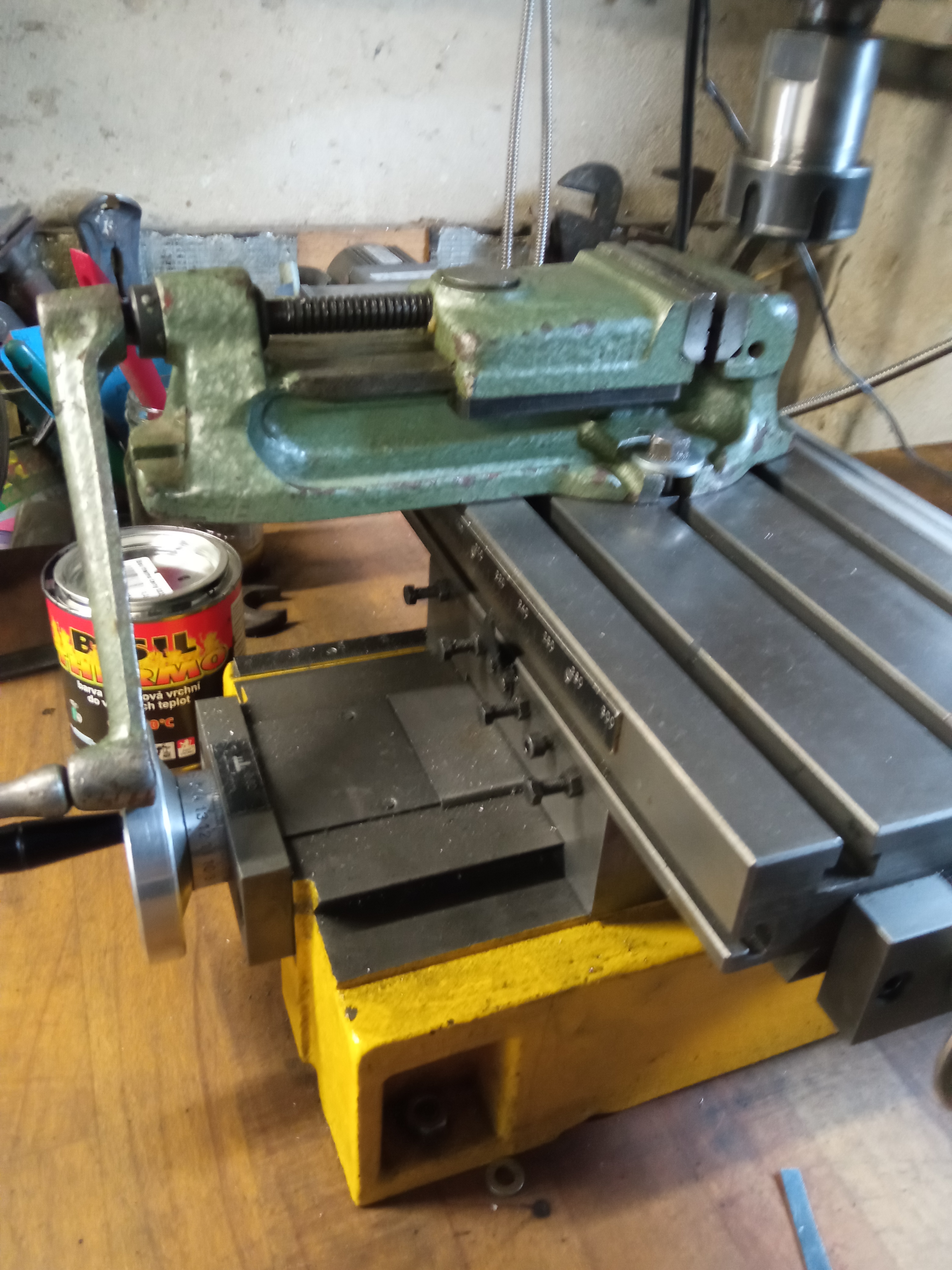

V sobotu jsem sehnal na burze v Chotusicích tenhle malej svěráček, kterej akorát pasuje na tu mojí minifrézku. Teprve teď jsem měl chvíli času, tak jsem ho tam posadil a mile mě překvapilo, že když tam něco upnu, tak to sedí a nemusím doklepávat. Za ty dva litry se opravdu vyplatil.
