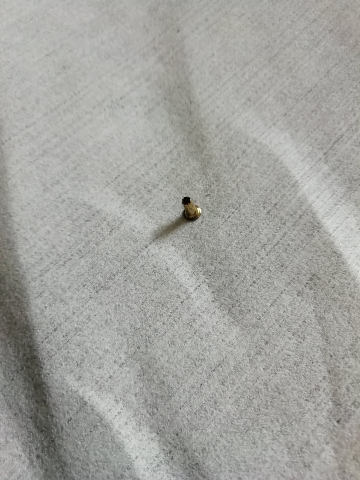

Je možno někde sehnat nýtovací kleště pro duté nýtky 2mm? Hledám, ale nic nenalézám. Opravuji retro buldozer a potřebuju zanýtovat jen několik spojů.

tohle se snad klepe spešl rozklepávačem proti kopytu....udělat si to na soustruhu práce na chvilku...musí to mít rádius aby se to ohrnulo jak gumáky

Asi mně nic jiného nezbude :( . Je to na mně moc nimravé. Doufal jsem, že jsou nějaké šikovné kleštičky....

no oni jsou ale asi nebudeš nejtovat plocháč aby ses tam dostal....a typ trhacích kleští tam je problém že kdyby sis tam dal třeba hřebík a slisoval ho tak už ho asi nedostaneš ven
