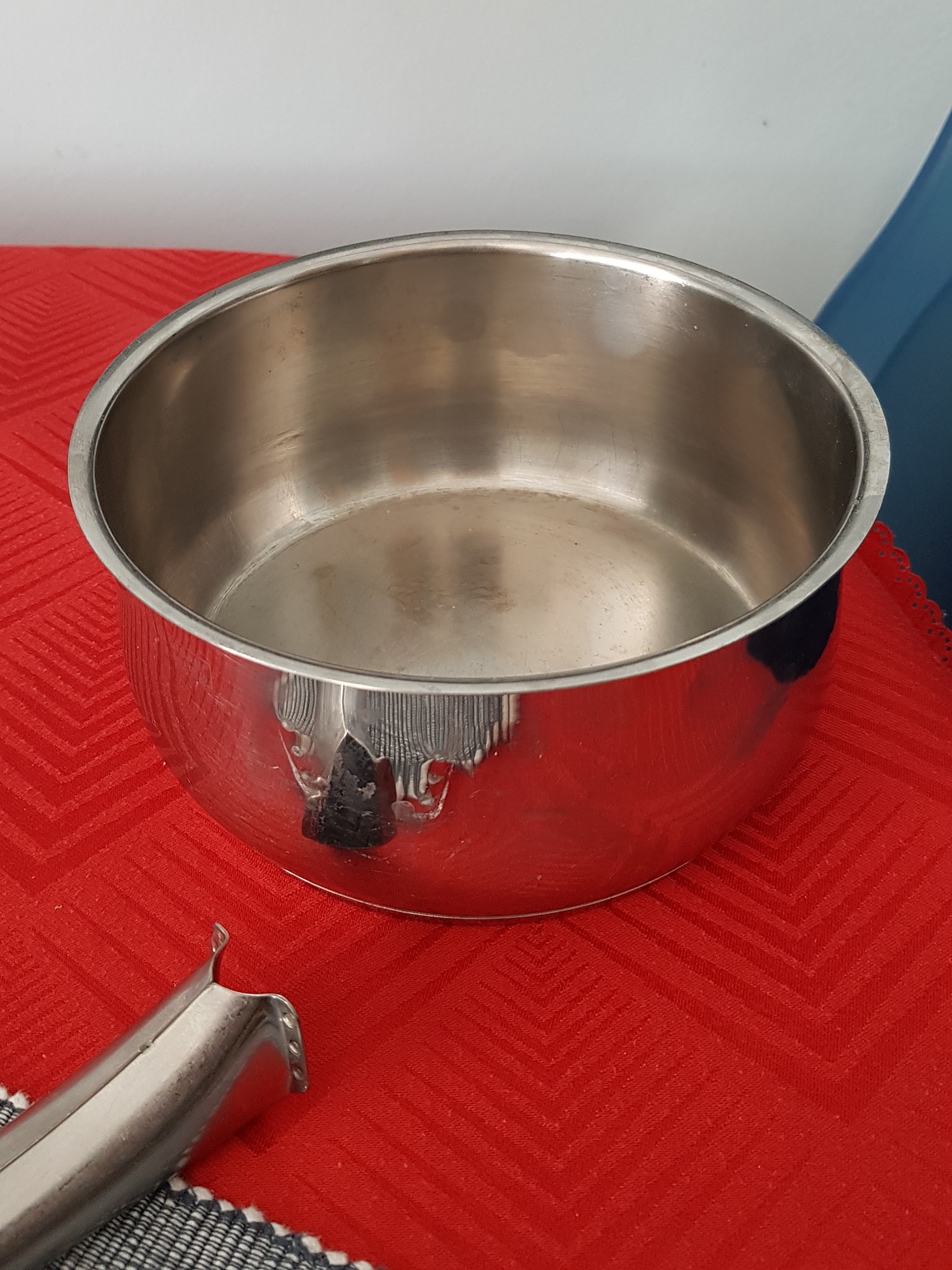

mám tu další výzvu od panímámy: šlo by toto zbodovat zpět pomocí mého Spartuse?
Díky, T.
PS: Technicky nemusí jít přímo o bodování, prostě aby to drželo a bylo to stále použitelné k původnímu účelu :)

pokud máš hořák na tig a argon...nebo drát na mig a agrgon tak určitě
Příspěvky: 7534
10. 3. 2021, 12:58
Mig určitě ne
"COčkem" nelze udělat tak malý "heft", s běžným drátem pr. 0,8mm bys udělal plácanec o pr. tak 6mm a víc, to je 3x tolik co tam teď je
na 99% bys to navíc propálil nebo by ti uhořel rantl toho ucha které chceš přivařit
schůdné cesty jsou 2
bodové odporové svařování - tak to bylo uděláno
TIG s funkcí bodování - pulsů
nastavit tak 30A a dobu pulsu třeba 0,3 sec, a na něčem stejně velkém a tlustém si to důkladně nacvičit
před vařením to připravit - zafixovat v nějakém přípravku, překlepat
stěna toho hrnce bude mít tak 0,5mm, to propálíš jak nic
i po úspěšném svaru musíš odmořit okuje
kšeft veeeeeelmi na h....
Tigem bez pulzů to ani nezkoušej

Zastav se s tim. Muzu to udelat tim mikro pulsem.
Hadam 200A a 10-30ms pulz

Na bodování potřebuješ bodovačku, ergo žádnej plyn. Jen pořádně očistit.
To co ti navrhujou je v podstatě nabodování tigem, ale to je jinej proces.
Jak píše testone; obě metody jsou vhodné, ale ty ani jednu nemáš k dispozici :)
Kup novej rendlík.

Já bych to přinýtoval.

autogen je ztráta času
pvařit nebo připájet by to samozřejmě šlo, ale 5 cm od toho svaru to budeš mít opálené, okuje, nabíhací barvy, hnus
navíc okolí toho svaru vyžíháš - značná část pevnosti je dána deformačním zpevněním toho plechu při výrobě
změkne to, bude se to kroutit, ucho se ohne
nepoužitelné
pokud to nechceš vzít jako výzvu tak kup to nový
