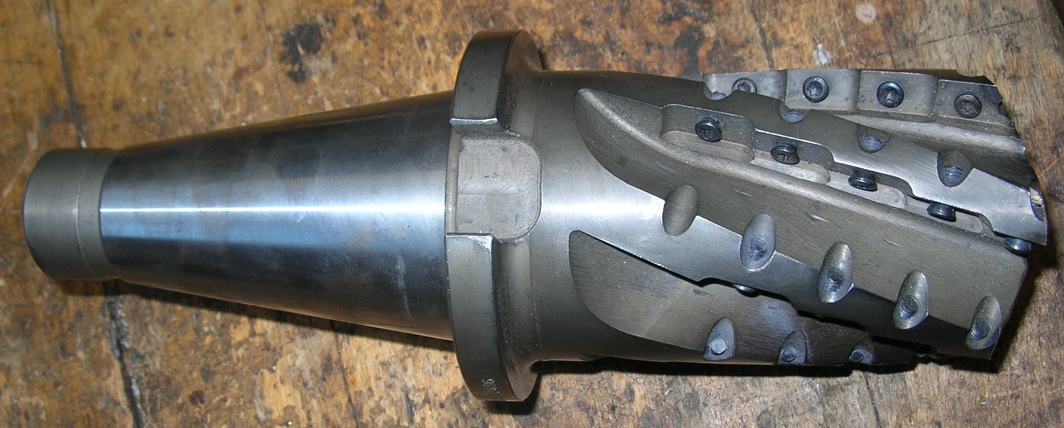

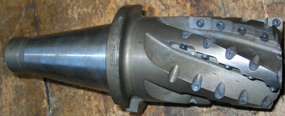

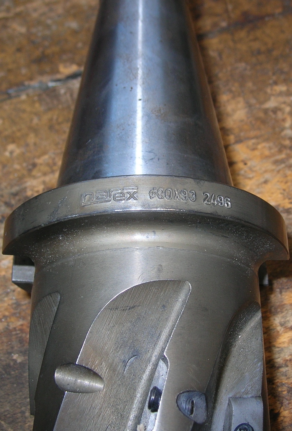

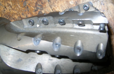

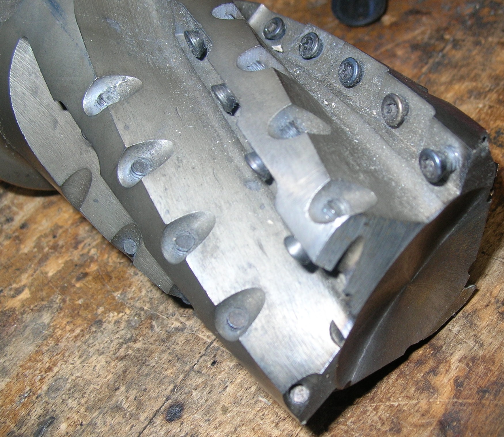

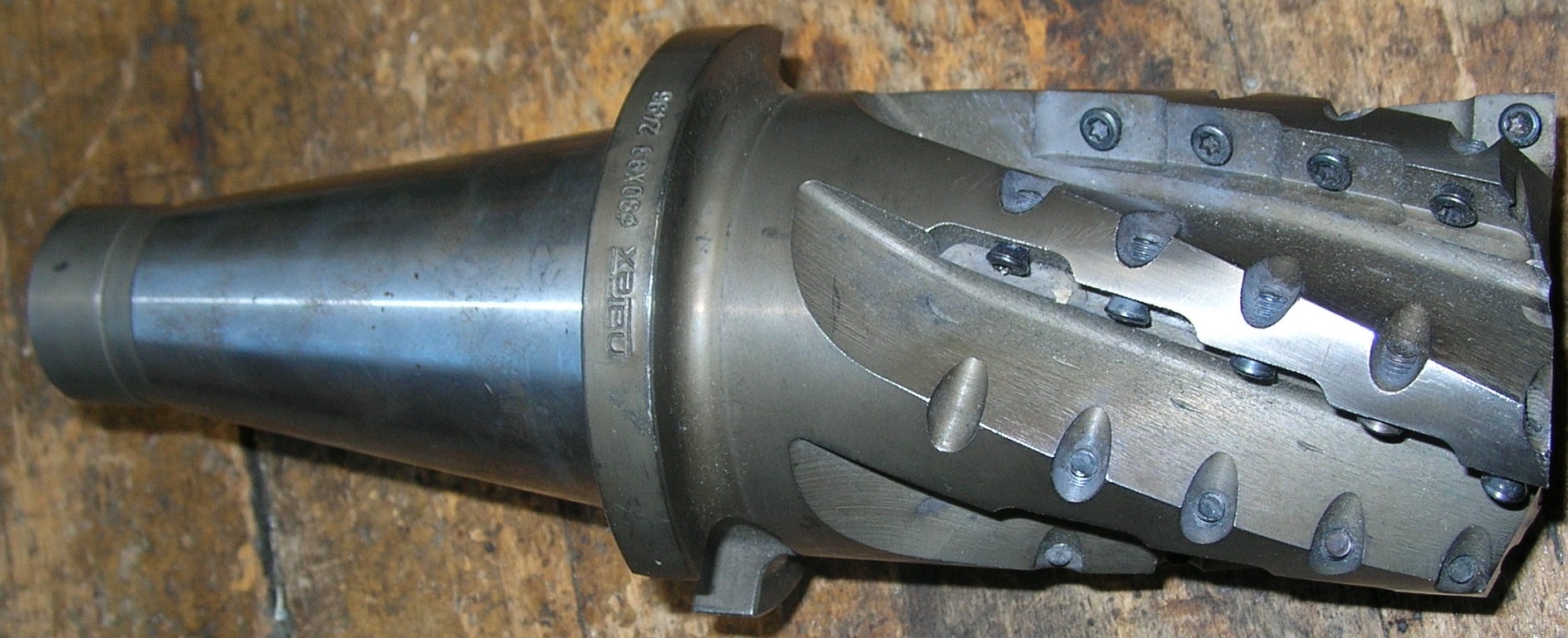

Mám dotaz.
Koupil jsem si starší frézu Narex (průměr 80 x 93 2496) tzv. kukuřici. Prodávající mi k ní nedodal plátky a ani neuvedl jaké břitové destičky do ní patří. Jen mi řekl, že potřebuji dva typy plátků, ani nevím jestli pod ty šroubky ještě nebudu potřebovat podložky (nebo tak něco). Na fréze je šest řad na plátky, tři po pěti a tři po čtyřech plátcích.
Tak se chci zeptat (pokud je ochoten mi někdo poradit :) ), jaké plátky si mám zakoupit a kde. Když mám prvorepublikovou frézku Baťa, takže nebudu pracovat nějakými velkými řeznými rychlostmi, ani velkou silou, nejčastěji budu obrábět běžné oceli, (nic legovaného).
Dal jsem pár fotek do příloh.
Děkuji za rady, Radek.

podle tvaru to možná vypadá na nějaké APKT, je to možné ?
radek01
Příspěvky: 215
Registrován: 17. 2. 2017, 9:25
Bydliště: Olšovec
15. 3. 2021, 8:52
Je to možné, že je to APKT, ale nevím jaké. Jestli se mi to nepodaří zjistit, co tam patří, tak napíši do Narexu, ti by to měli vědět. :)

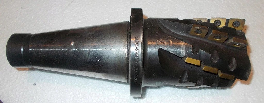

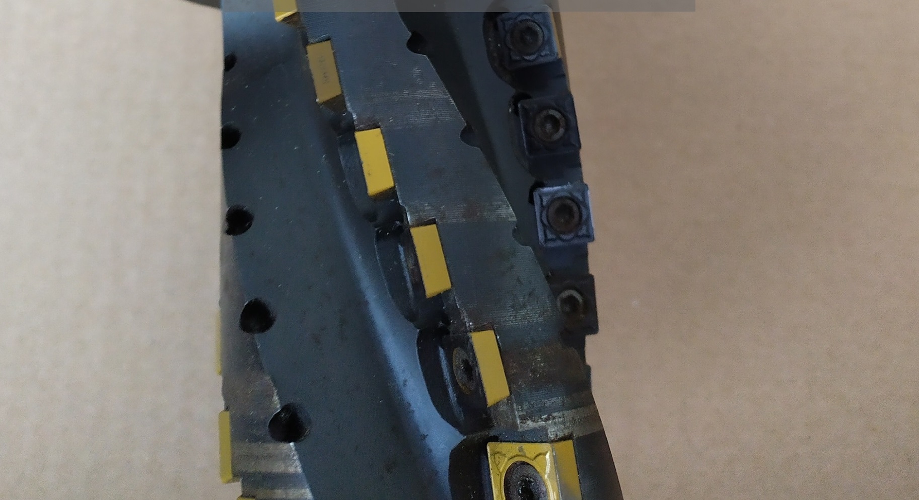

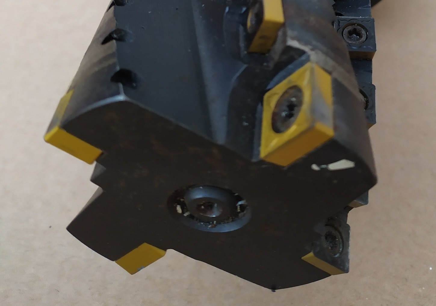

Příspěvky: 3852
15. 3. 2021, 11:55
Narex vyrábal skoro všetko na SNMT alebo SNEN, tie osadenia sú na tej fréze síce divné, ale tu je fotka takej NAREX kukurice aj s plátkami:

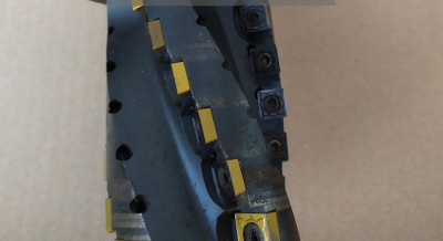

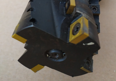

oscar
Příspěvky: 1251
Registrován: 2. 5. 2010, 8:50
Bydliště: Perníkovice
16. 3. 2021, 8:04
jsem nasel na alegru jedinou fotku

Děkuji za rady co by tam mohlo patřit, ještě jsem dostal typ, že by to snad mohly být destičky APKX 1505, APET 1504, nebo SPET 1204.
Psal jsem i do Prametu, tak uvidím jestli mi odepíši. :?
Nicméně se začínám trochu bát, že destičky na tuto frézu už nikde nebudou, nebo budou za 200,- kus. :(

Tak jsem se z jedné firmy dozvěděl, jaké VBD prý potřebuji, nicméně tato cena je pro mne mimo realitu.
Posílám Vám cenovou nabídku na potřebné VBD. K osazení frézy je třeba 3 ks APET a 30 ks SPET:
- APET 150412SN:M8330 - cena - 438,00 Kč/ks (balení po 10 ks) bez DPH
- SPET 1204ADSN:M8330 - cena - 332,00 Kč/ks (baleno po 10 ks) bez DPH
Pokud bych to spočítal tak je to 14340.- bez DPH s DPH 17208,-
Tak mi nezbývá nic jiného nežli pohledat tento typ plátků někde v Číně, nebo na barazech. Protože nedám za jeden nástroj polovinu ceny celého obráběcího stroje, (navíc 3/4 platu) jen tak pro příležitostné obrábění :( .
