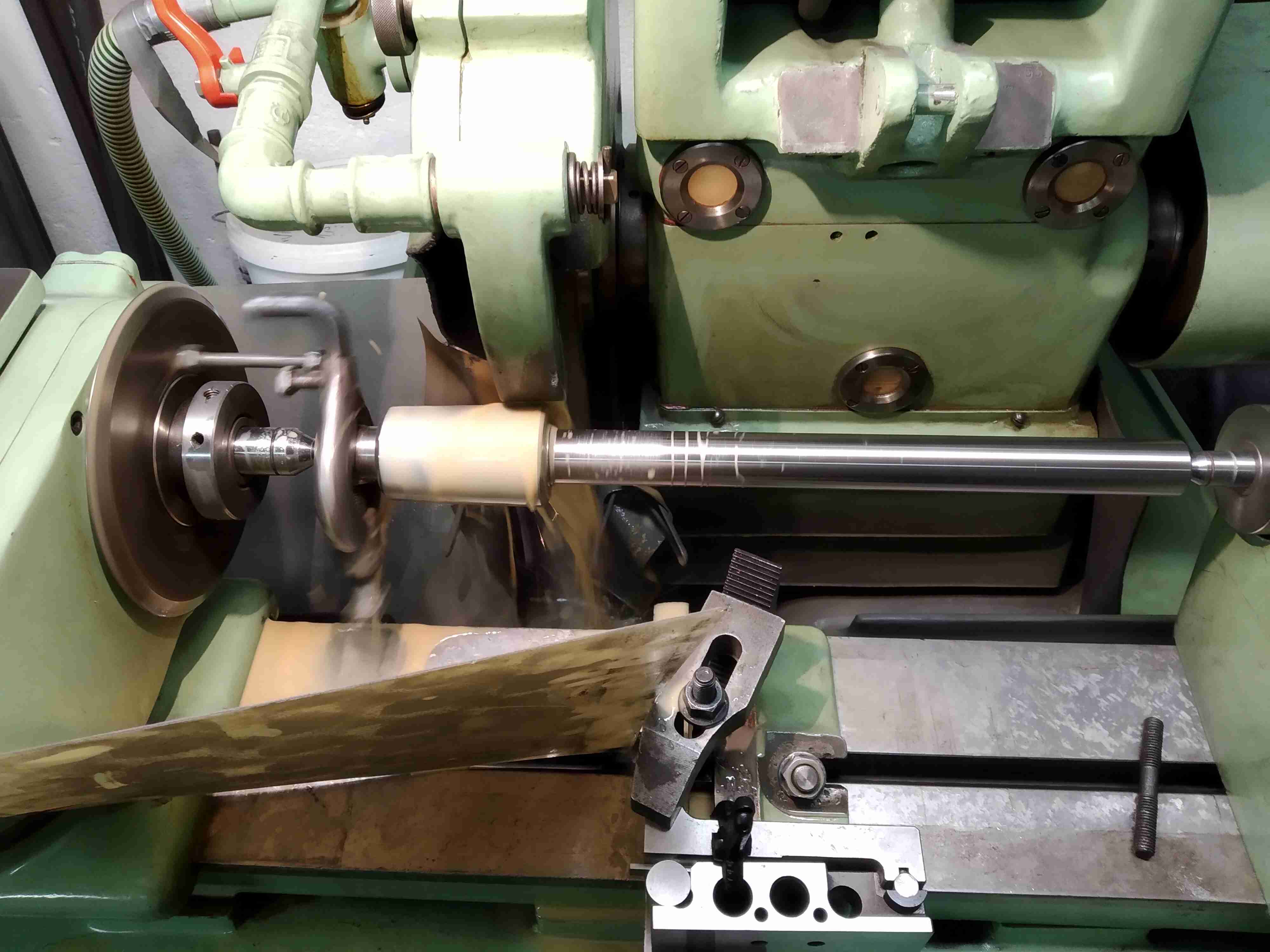

velice správně jak psal Milan199, proto bys měl mít k brusce v cca po délkách 10mm různé trny k nastavení, většinou ze zmetků :D na průměru nesejde ovšem nejideálnější je stav, kdy máš brousit na té kuželové části taky válcovou část, tu si pak vymazlíš na rovinu a nebo si tu rovinu nastavíš právě podle nějakého trnu, ale už bez manipulace s koníkem, stejně tak to ovlivní zabrždění/nezabrždění pinoly.
Pak sundám s orovnávače tu vrchní část a zůstane mě upnutá konzole s T drážkou, na tu fláknu výklopné pravítko a přes upínku ho upnu tak aby při složeném stavu byla při posunu stolu na pravítku rovina, pak to vykloním o požadovaný úhel a stolem otočím tak, abych měl rovinu na vykloněném pravítku, ještě se mě nestalo, že bych se sekl :wink:

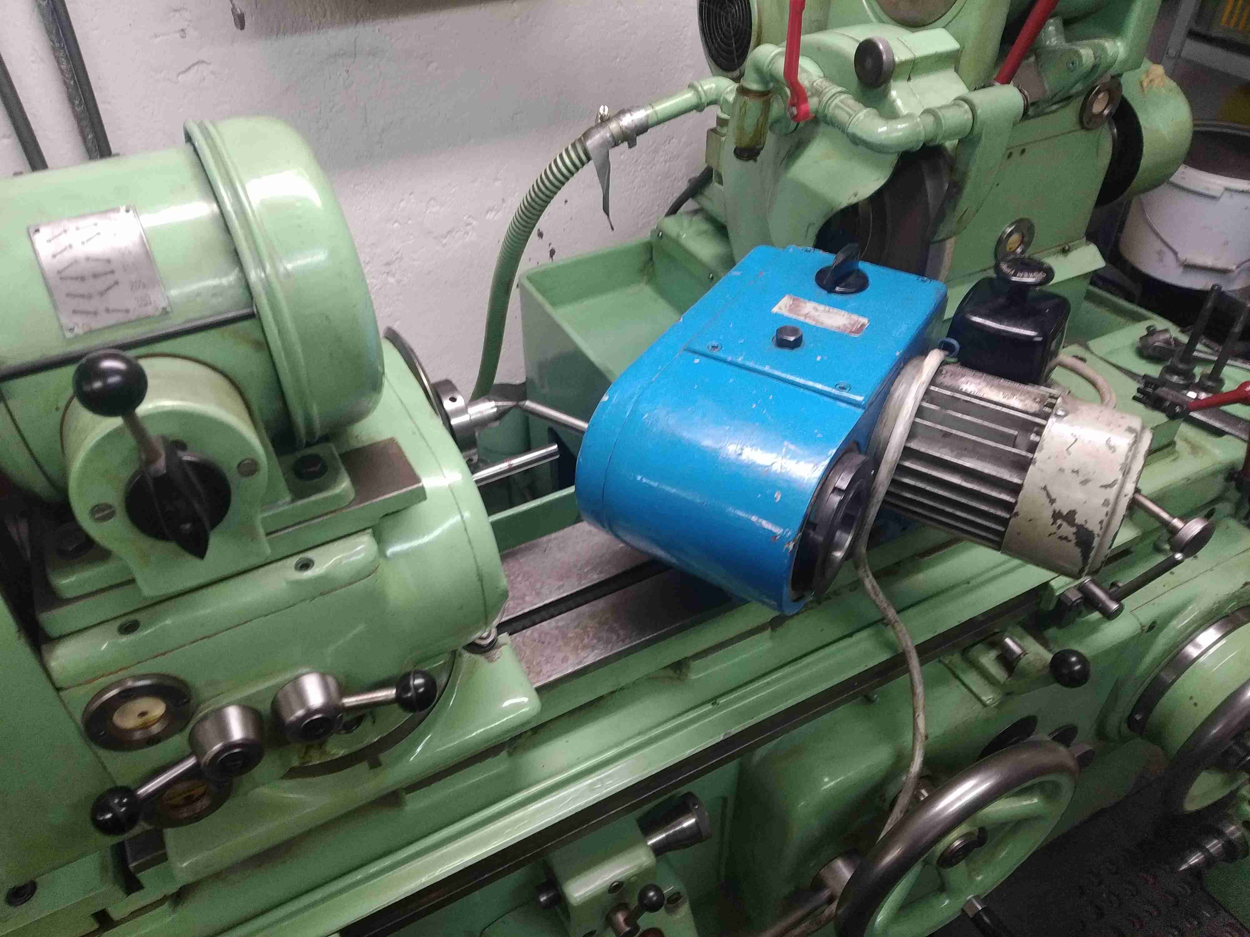

nevím co máš za brusku, ale na mojí 1U jdou přidělat věci z BN102 máš li desky pro výšku hrotu 130 (starší jsou o 2,5mm nižší), takže se kreativitě meze nekladou, jak při nastavování, tak při broušení .......zde kupříkladu vřeteníček s Mk5 když potřebuju brousit něco a potřebuju aby to mělo víc jak Mk3, něco průchozího, strmý kužely s intenzivním chlazením :D
