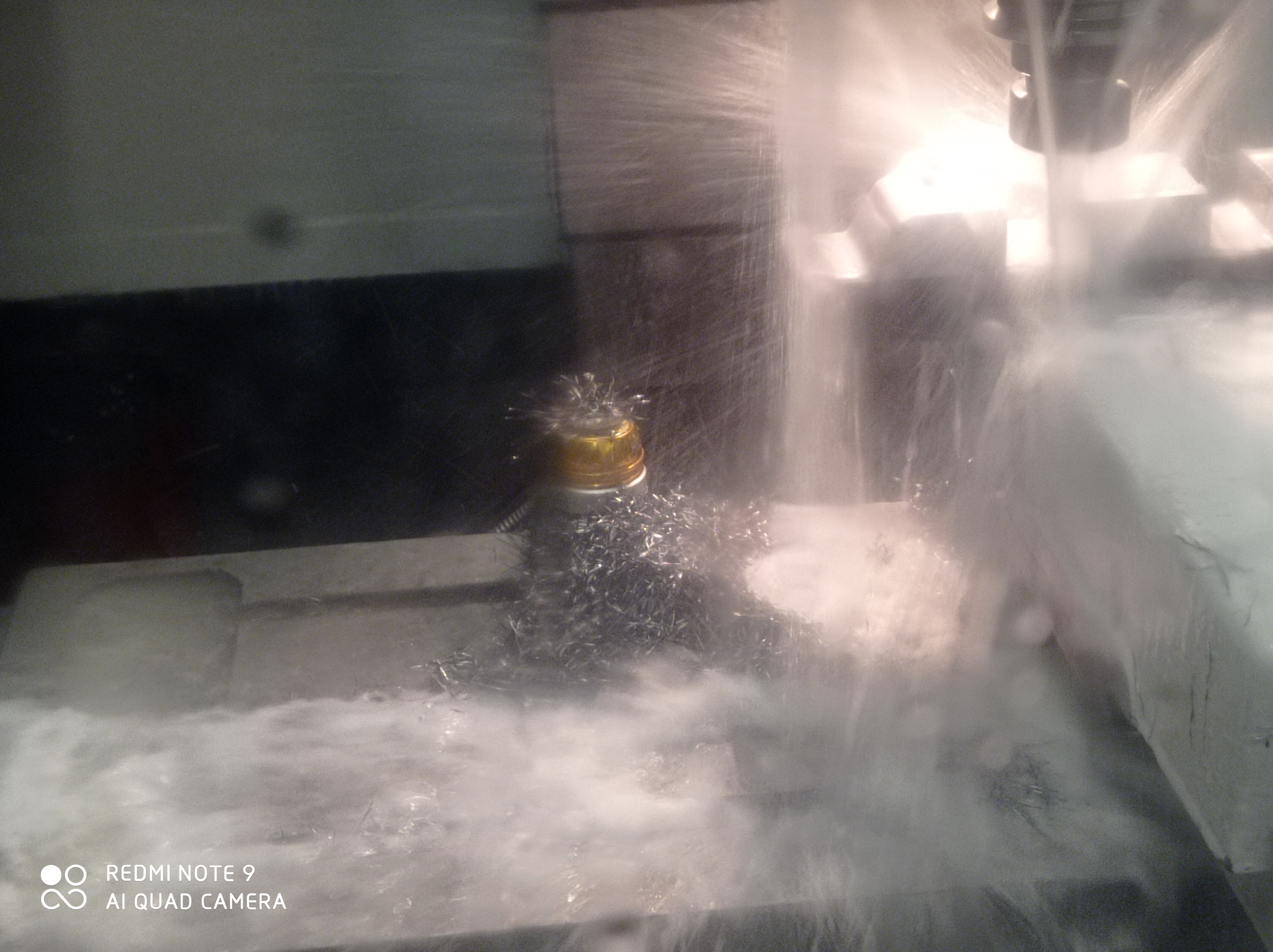

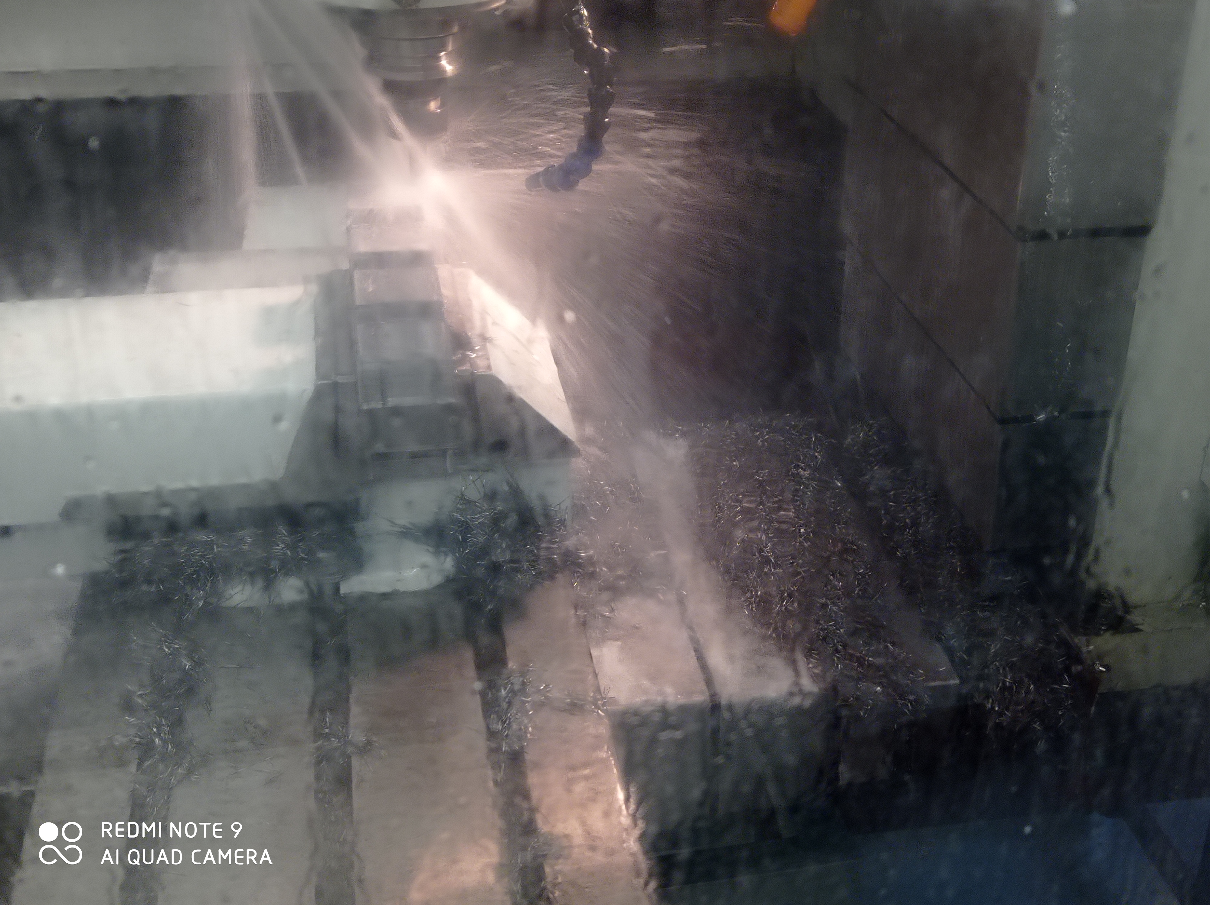

Tak teda poznatek. TPC dělá hezké špony
Kdybych měl 20ku HFM tak použiju ji...

Cha! Tak TPC není nam oje možnosti. Maximum dám Ae=0,3mm do hloubky 25mm rychlostí 8000/min. to už motor pláče (7000ot). Fréza D10 4z Hoffmann&Vratny 0142-1040. Nemáte někdo půjčit silnější včřeteno ale i s elektřinou? ...já v tom podělaném baráku mám jen 2 zásuvky s 16A 230V:( Tak v životě nevyzkouším, kolik toho ta konstrukce snese.
