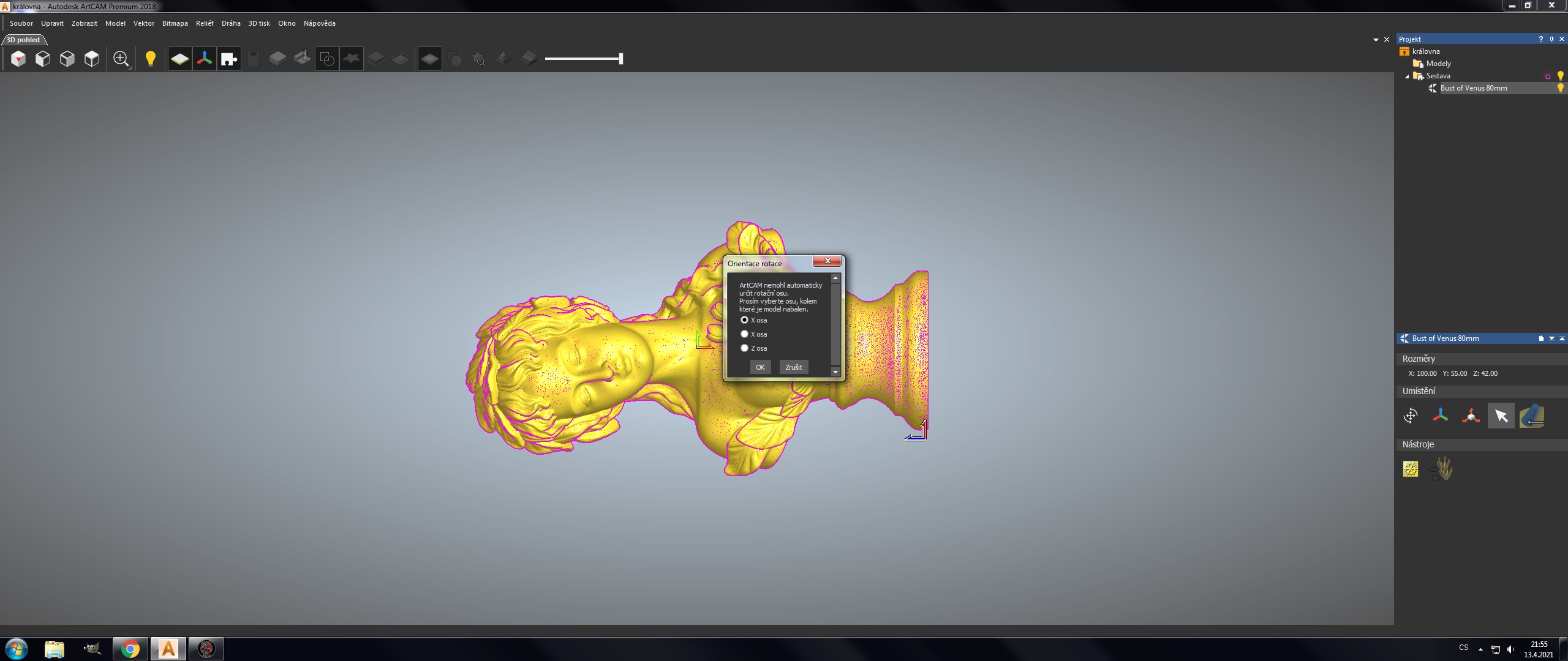

Ahoj chlapi,
potřebuji poradit s rotační osou v Artcamu 2018.
Když si v projektu vybírám kolem které osy je model nabalen dá mi program na výběr místo osy Y dvakrát x a jednou z.
Vytvořím si potom model, dráhy simulace vypadá taky v pořádku.
Vygeneruji program, ale když si ho přečtu lezou mi z něho nesmysli.
Vyzkoušel jsem pod procesory jak pro x tak y ale pořád marný.
Nyní to řeším dvoustranným obráběním, ale není to ono.
Neměli jste někdo stejný problémem?
Nevím jestli něco nenastavuji špatně, nebo jestli problém není i v pod procesoru protože ten jsem musel stahovat dodatečně z nějakého zahraničního fora původně jsem měl v artcamu jen pod procesor na rotační osu v palcích.
Díky
artcam rotační model
