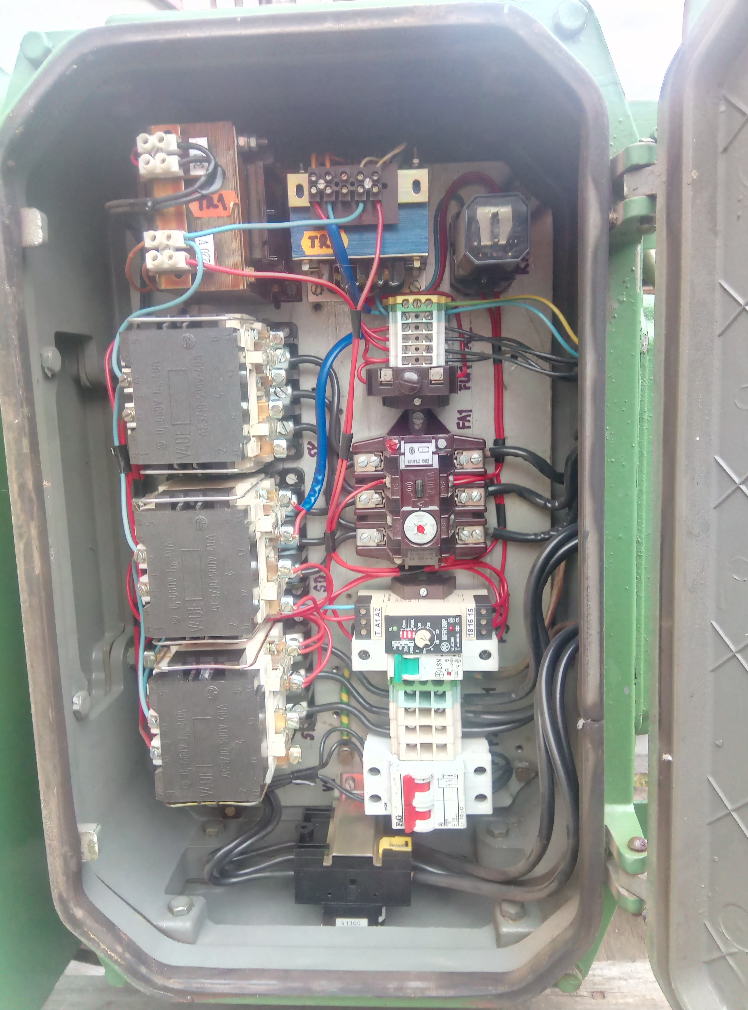

. Zde je pro zajímavost vyfocen rozvaděč na rozběh hvězda-trojúhelník22 kW motoru.

Vyfoť štítek motoru. Tohle skoro vypadá na motor D/Y 230/400V, u toho by nešel rozběh hvězda trojúhelník použít a proto tam byl asi odporový spouštěč.
22kW 40A 380V jsou motory na fukarech na seno. 73A je jako záběrný proud moc málo.
