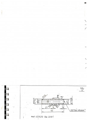

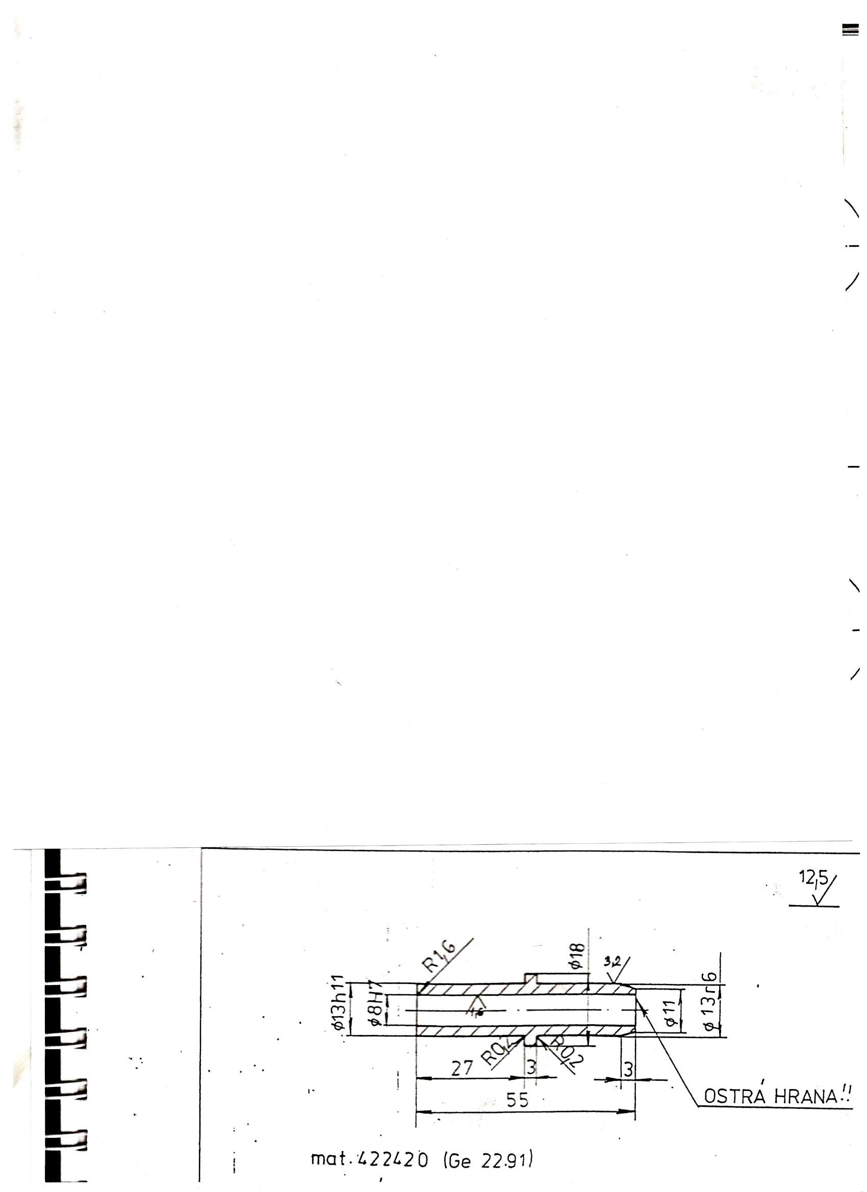

Dobrý den. Neměl by někdo čas vyrobit mě 40 ks vodítek na ventily? Materiál nemám. Jak je na výkresu průměr 13 r6 tak ten bych potřeboval 13,25 +-0,05mm. Děkuji.

Materiál ti dodá přímo na vodítka ventilů obchoďačka z Buzuluku Komárov kontakt marcela.jedlickova(cicináč)buzuluk.cz požádej o katalog a vyber si podle velikosti .

Děkuji Fmodelovi za kontakt. Objednal jsem a už si to nakrouhal takže poptávka není aktuální.

Ahoj ,na jaký je to motor ?

Favorit?

Tatra 57.
