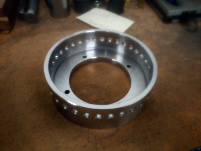

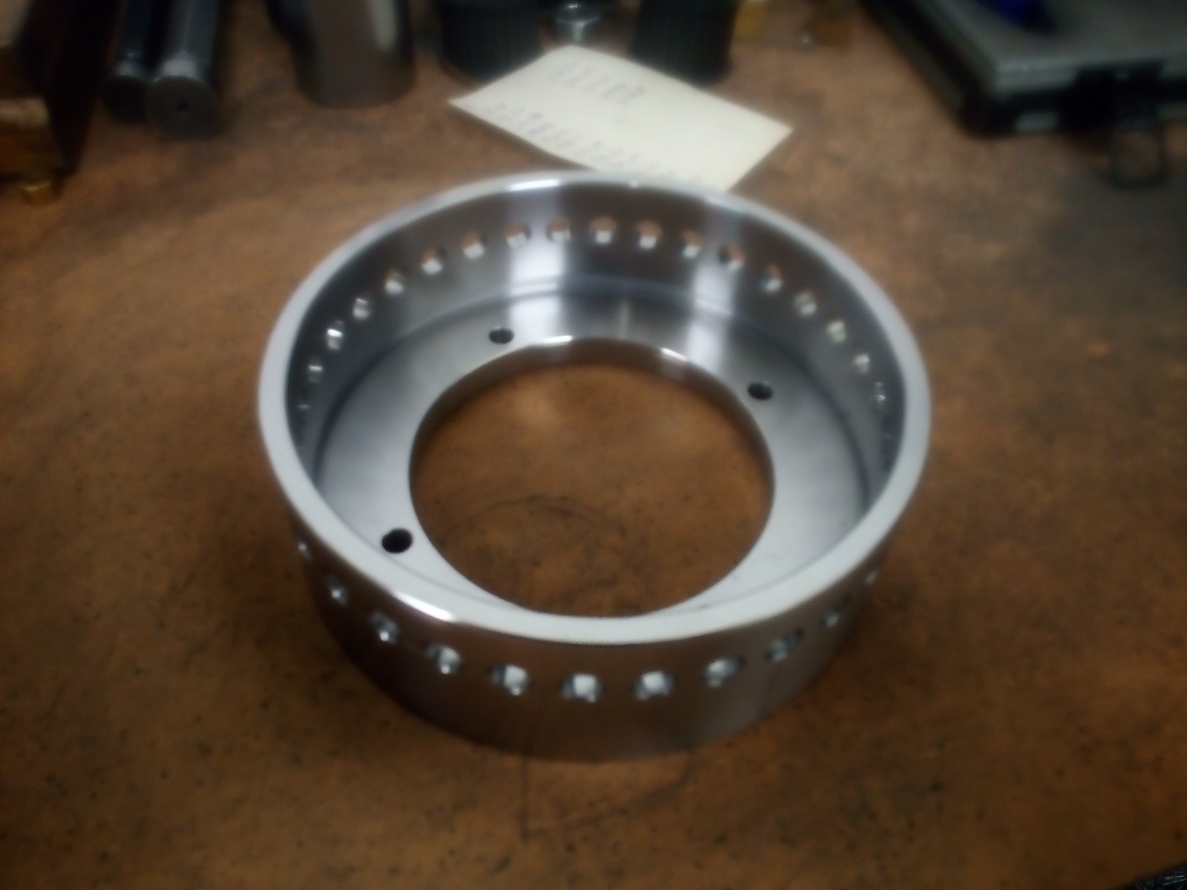

Zdravím,
mam technický problém při obrážení drážek. Trubka, počet drážek 17 od sebe vzdáleny cca 21,18° (360:17). Skrz stěnu trubky je vyvrtáno x děr, kdy by drážka měla vycházet vždy mezi díry. Když si to dám na střed a začnu na 0° tak ok, pak pootočím o 21,18° a zatím vychází, ale když jsem třeba už na 169,44° , tak už jsem posunutý blíže k jedné díře. Počítají se ty ° jinak než klasický jen přičítat? Kus se vystředěný na hodinky, otočný stůl rozdělený na 360 dílků.

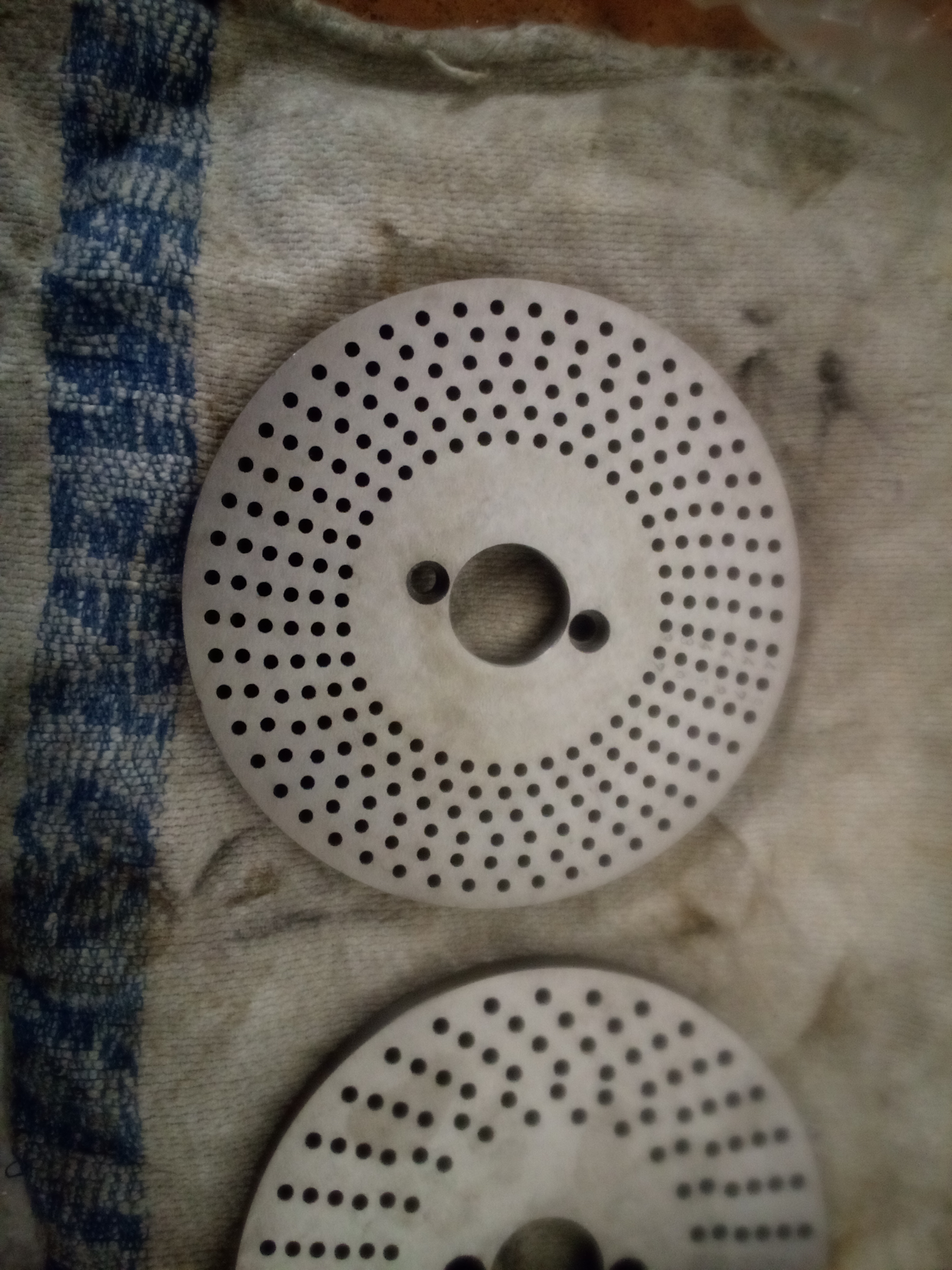

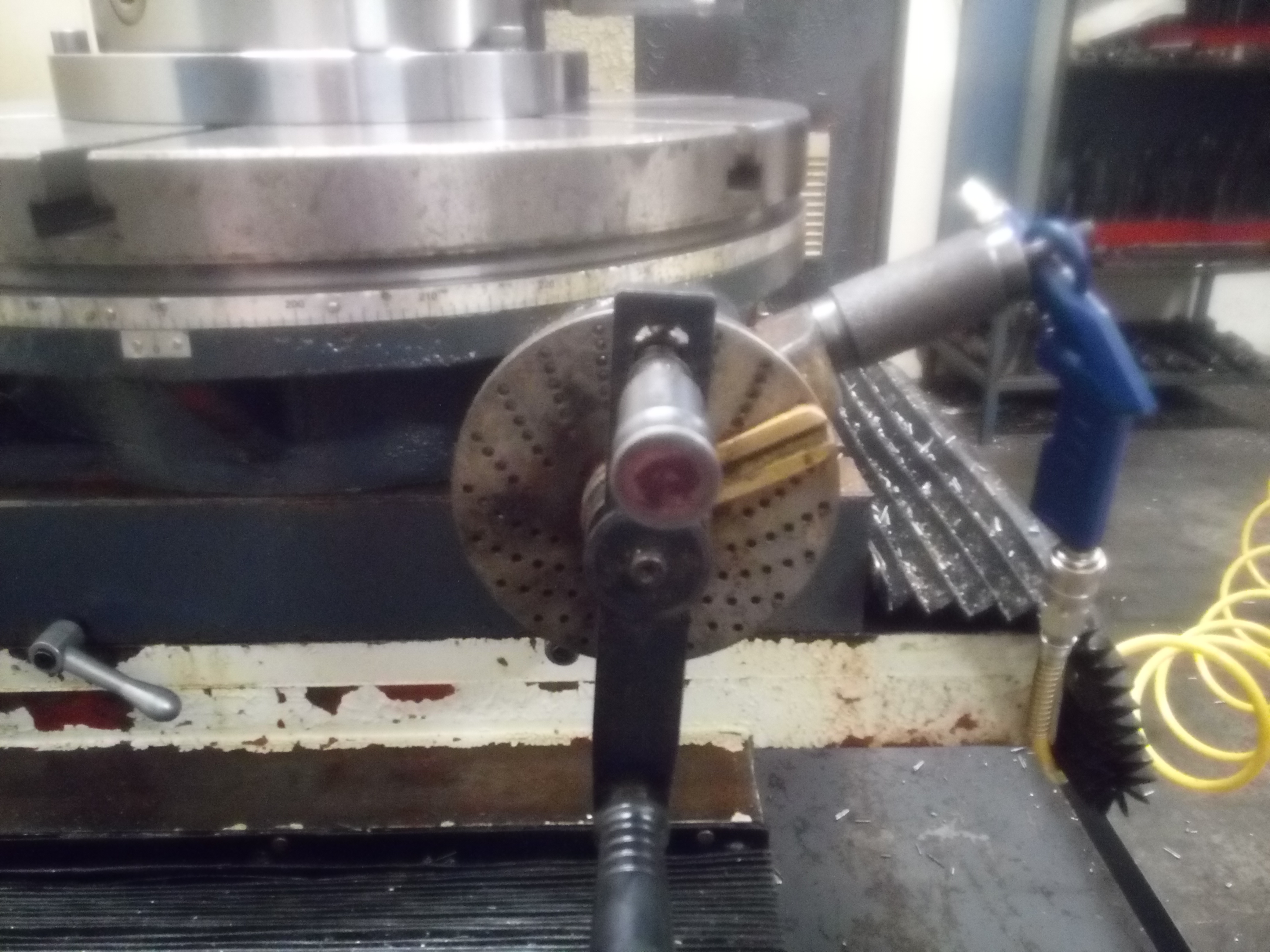

Otáčím kličkou, ale ne podle toho dělícího kotouče ( nikdo na firmě to nikdy nepoužil, takže nikdo neví jak se s tím pracuje :D ) ale klasicky na stole je stupnice po 1° a otáčím na ty potřebné stupně kde to nevychází. Musím mrknout na ten dělicí kotouč.

No tak jestli to děláš podle oka na stupnici co je jedení dílek 1° no tak to není na žádnou přesnotu :lol: No tak to potom jestli jsou i ty díry takovým "přesným" způsobem vrtaný po obvodu jako šťouchaný ty drážky tak to se ti nikdy napřesno nesejde to nedovede ani papež :lol: Základ přesnosti je dělit podle dělícího kotouče a ne podle stupnice co je okolo stolu. Ta je jen nahrubo pro orientaci. Jinak kdybys hodil fotku na čem to děláš tak by to nebylo španý. POkud tam je u kličky dělící kotouč měl by být k mašině techncký pasport a tam by mělo být popsané dělení a tabulka pro dělení na různý počty dělení.

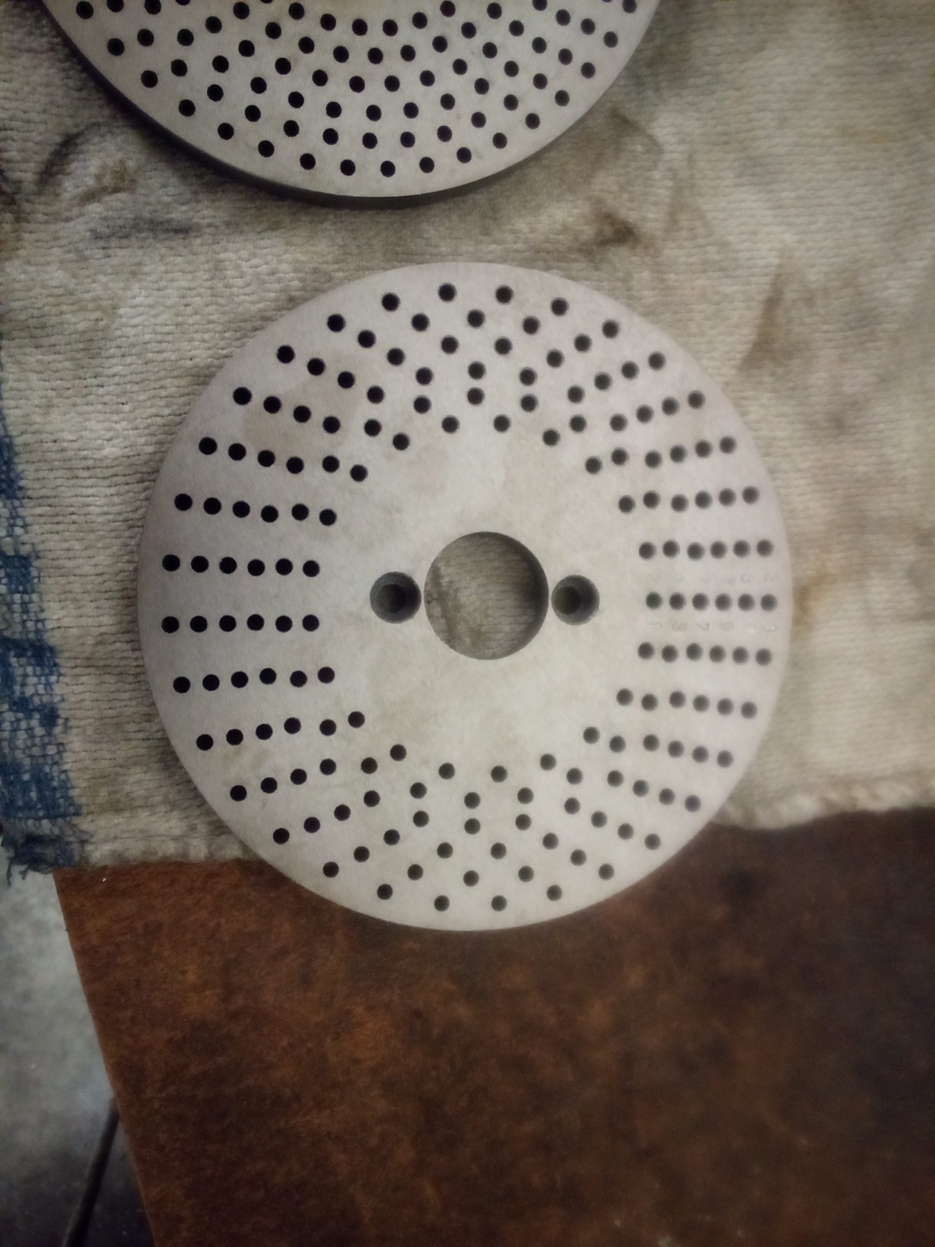

1) zjisti převodový poměr stolu, bývá 1:40
2) najdi si takový kotouč k děličce, aby na něm bylo 34 dírek, tj. číslo dělitelné počtem drážek (17) beze zbytku
pak potřebuješ pro otočení stolu dokola 40x34=1360 dírek
3) namontuj ten kotouč na děličku, rukojeť kliky se západkou dej proti řadě 34 dírek
4) pro otočení stolu o 1/17 obvodu pak potřebuješ klikou pootočit vždy o 1360/17=80 dírek, tj. o dvě celé otáčky klikou a 80-(2*34)=12 dírek
to se dělá pomocí zarážek co tam jsou, nastavíš si mezi břity 12+1=13 dírek a pak si vždy posuneš celou dvojici zarážek do nové polohy (kolík je mezi zarážkami)
toť vše
