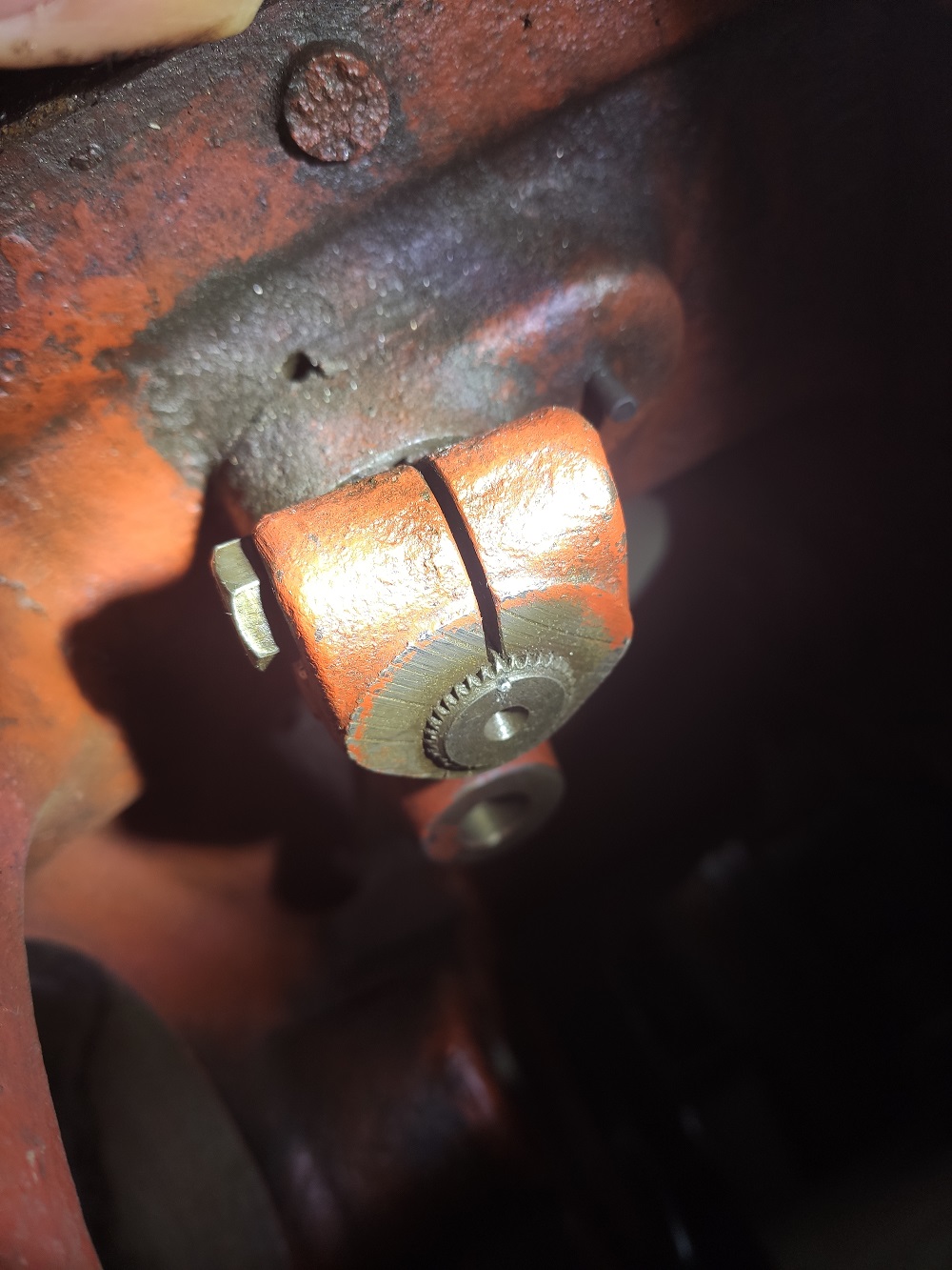

Ahojte chystám sa opraviť packu na zmenu posuvu zadrhava ťažko rezat závity kde môže byt chyba
Nortonku som pozeral je v pohode ale slabo mi maže čítal som ze vo vreteniku je hriadeľ že ona môže byť vydreta ako sa to rozobera? Co mozem čakať?
Ako opraviť mazanie nortonky?

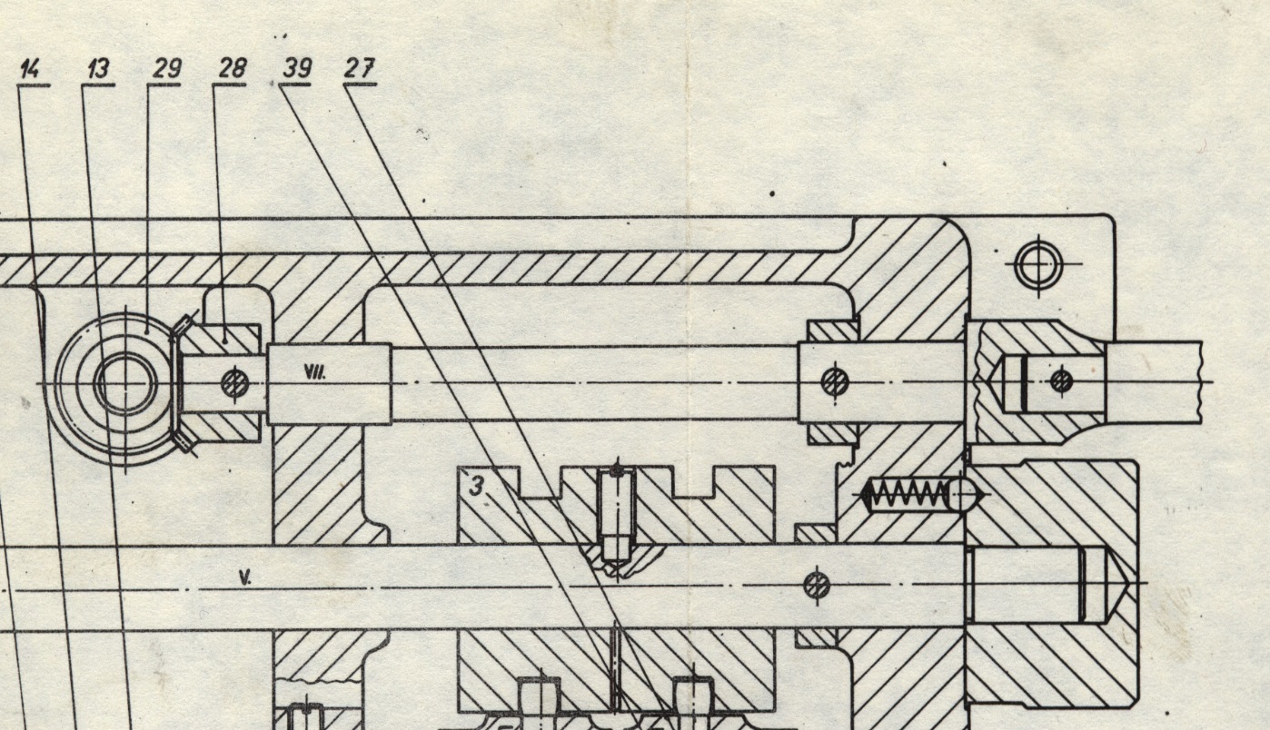

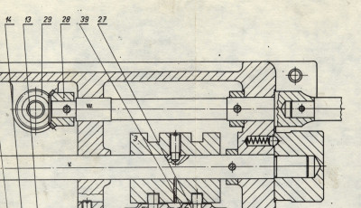

no může to být čímkoliv
může být tyč uvolněná a natláčet ozubená kola 28 a 29 na sebe

Já to pochopil tak,že myslí páčku-ne kolečko. Jestli máš na mysli páčku,kterou se zapíná a reverzuje pohon šroubu,tak jse závada skoro jasná,je to jednozubová spojka,na její výměnu musíš rozebrat vřeteník .

Asi bych prvně mrknul do zadní komory ve vřeteníku. Na spodu tam je spojka posuvu, tam zkusit něco vykoukat.
Pokud na nic nepřijdeš, tak bych hledal závadu postupně - odpojit tyč ovládání posuvu od nortonky a zkusit, jestli třeba hřídel na kterou se tyč na nortonce napojuje, nemá axiálně vůli (pak by byl uvolněný kroužek, co je na ni uvnitř nortonky navléknutý), pak vyhodit nortonku a zkoumat, jestli je teda problém v nortonce nebo ve vřeteníku.

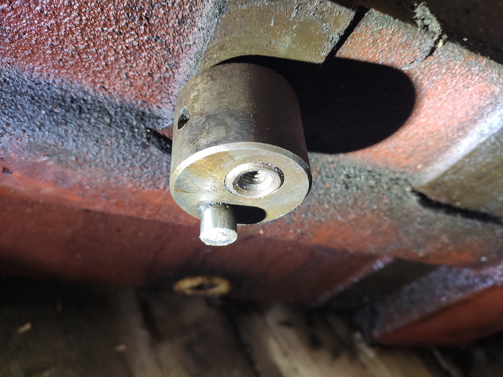

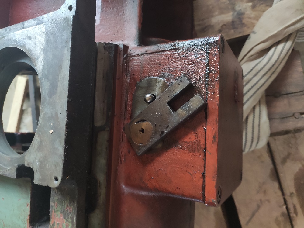

Zkus někoho, ať ti zařazuje posuv a ty se dívej, jestli je problém na spojce ve vřeteníku. Snad se to bude dát vykoukat. Jestli ti přijde, že spojka se zařazuje dobře, tak je problém někde směrem k nortonce. Stěnou vřeteníku je provlíknutá hřídelka s tisícihranem, na tisícihranu uvnitř vřeteníku je přesouvač spojky, na druhé straně je hřídelka zakončená plocháčem, pod ním je kulička a pružinka. Bohužel hřídelku s plocháčem nelze vyndat jinak, než když je vřeteník pryč z lože.
No a dál - když sundáš nortonku, tak tam na zadní straně nortonky uvidíš excentr, který zabírá do toho plocháče na vnější stěně vřeteníku.
Excentr na hřídeli, která má uvnitř nortonky pastorek, do něj zabírá další pastorek na hřídeli, na kterou se vně nortonky připojuje tyč na zapínání posuvu.

Ne nechce zapadovat hore aj dole strach tak rezat závity za chodu zaskočí a dakedy nezaskoci nieje to veľmi jednoduché zadrhava

Já bych s snažil ujistit, že není problém ve snadno přístupných místech (ale to asi není). Tzn. přesuvná spojka ve vřeteníku nikde nezadrhává, není problém přímo s páčkou na suportové skříni. Pak by následovalo "relativně" jednoduché odpojení ovládací tyče zapínání posuvu z nortonky. Píšu relativně, protože možná bude nutné odpojit všechny tyče a také zadní uložení tyčí na loži (je na 3 šroubech a na kuželových kolících). Pak bych zkusil zapínat posuv přímo na nortonce v místě, kde byla připojená ovládací tyč. Asi zjistím, že je problém někde směrem k vřeteníku, takže nortonka dolů (když máš odpojené tyče, tak to je otázka povolení 4 šroubů + nortonka je zase na kuželových kolících). Atd....

No už som prišiel asi na chybu vo vreteniku nezaskakuje spojka jednak malo krát zaskočí do tých zubov možno to je tým ze toto malé kolesko co je ako sa menia kolesá ma vôľu trochu sa pretoci ale radšej to nechám tak myslel som si ze je to jednoduche ale neni najlepšie aby to opravil nejaký skúsený údržbár
