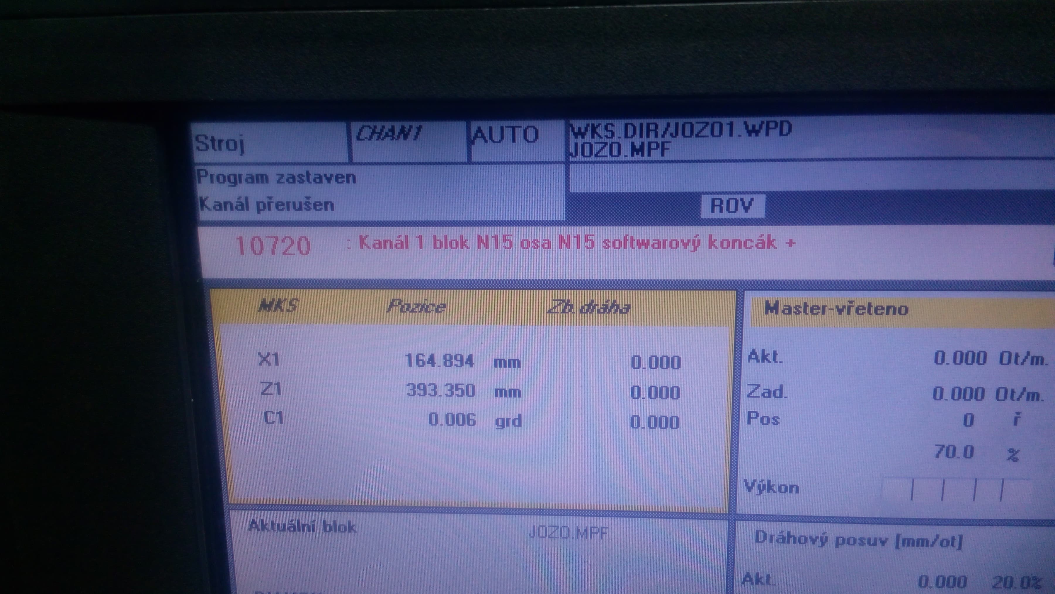

Zdravím stroj mi vyhadzuje chybu: 10720 : Kanál 1 blok N15 osa N15 softwarový koncák +
Viete niekto čím to je zapríčinené a ako to opraviť?

urcite ti to pise "os N15" ?

zvlastne, to by malo hlasit nazov osi.

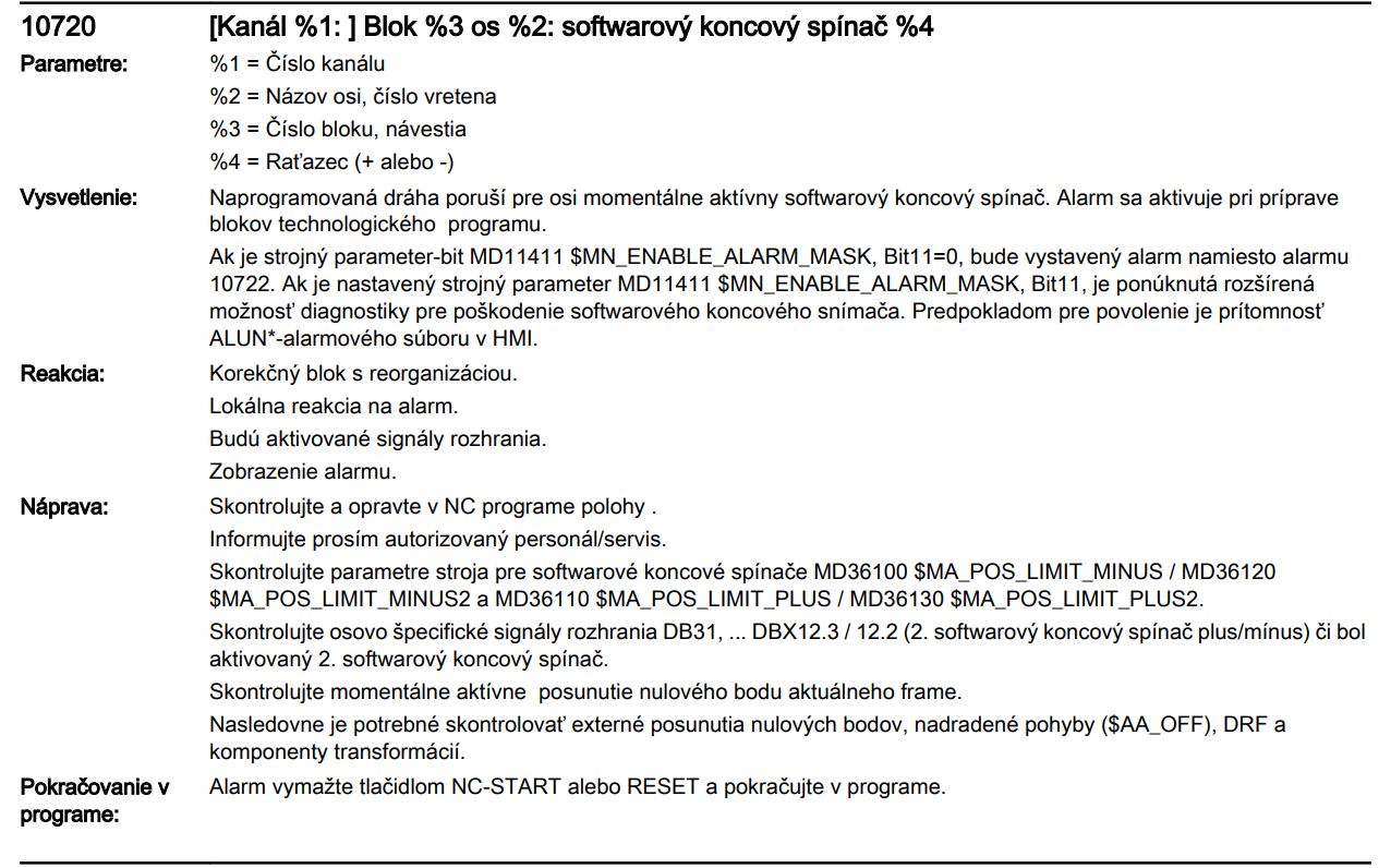

Kazdopadne, toto hlasenie mas vtedy, ak sa pokusas ist osou mimo rozsah sw koncakov, ci uz z obrabacieho programu, alebo z nejakej automatickej obsluznej rutiny.
Robi ti to len pri spustani programu, mas tam blok N15? ak ano, tak mas pravdepodobne zle nastaveny nejaky offset/nastroj/transformaciu.
