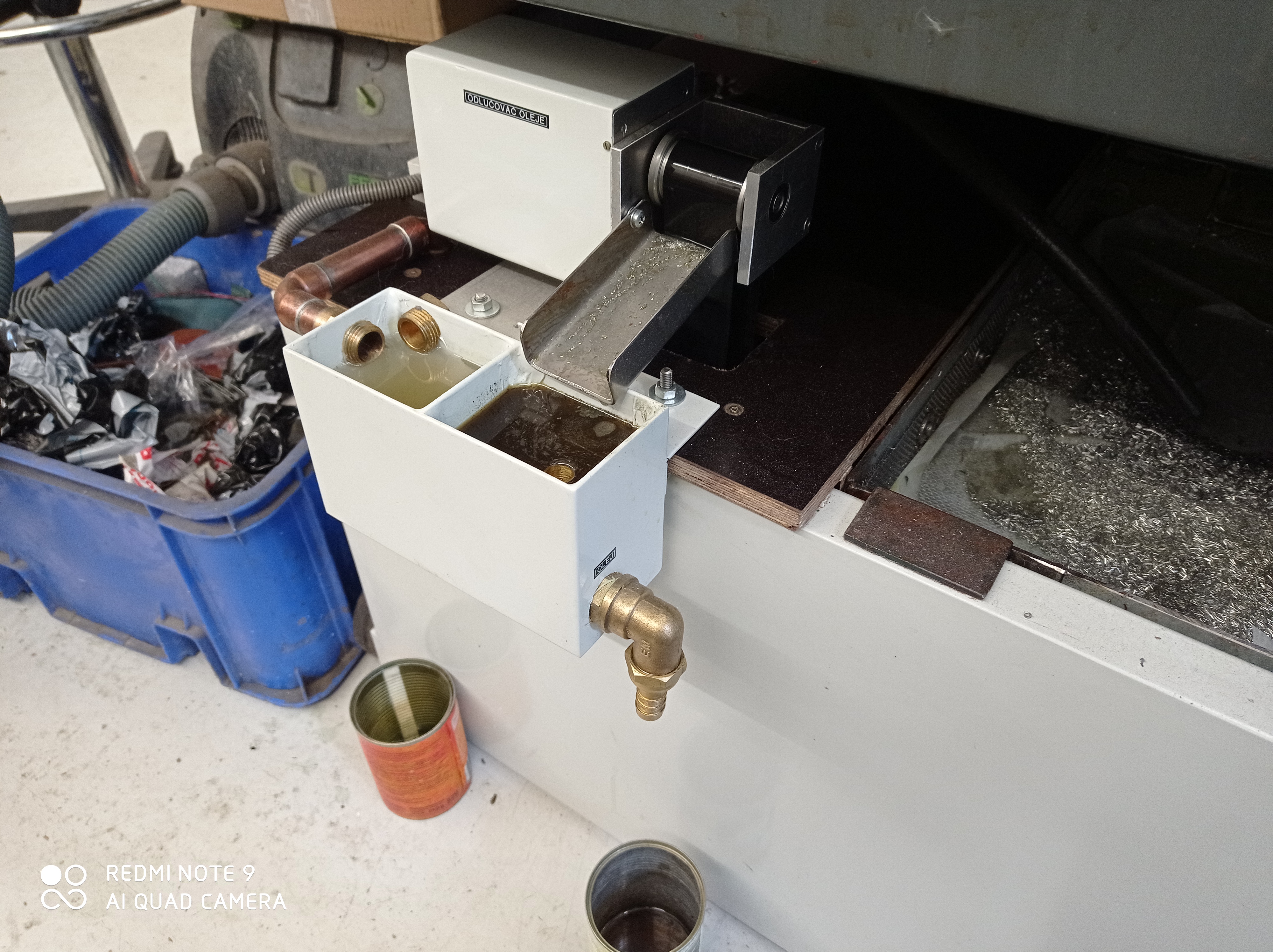

Zdravím. Dali jsem dohromady vlastní odlučovač oleje z emulze. Pokud by někdo měl zájem mohu vyrobit další. Funguje to dobře. Ten vývod navíc je jen ucpávka. To víte, vývoj :D

Co ty dve hladiny ? Odtekaji obe součastne ?

Ano. vespod je průtok, tama protéká emulze. Mazací olej se drží na hladině, takže neproteče, zůstává v první části. Vlevo odtéká čistá emulze zpět do nádrže, a vpravo mazací olej.

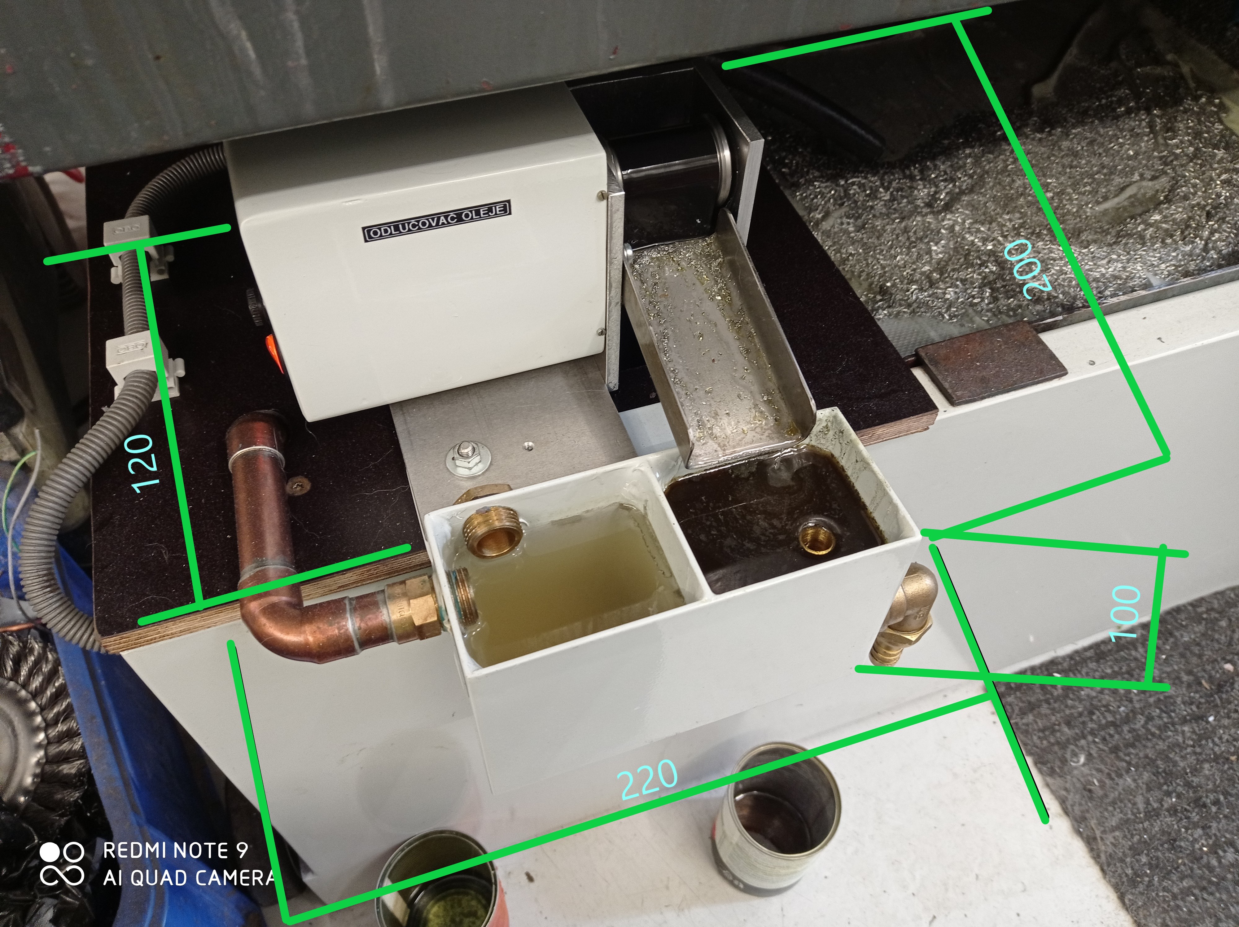

Vešlo by se to i na S28?

Pardon, nemám to úplně namodelované. Ale základní rozměry jsou nějaké takové.
zleva. výška vytahovače s motorem / celk. délka bez výpustě oleje / výška nádobky / celk. hloubka

To vyzera dobre, aku ma zivotnost ten zberaci pas?

Ten pás je ustřižený myslím z 1mm gumy. Zatím to máme v provozu teprve 3 týdny, takže životnost ti neřeknu. Ale vydržet by měl asi dost, nemá se jak opotřebovat bych řekl. Rok si myslím že určitě. Každopádně při výměně stačí vytáhnout ty válečky s pásem, ustřihnout nový, zalepit ho vteřiňákem, a vrátit zpět. Vytahuje to i špony co projdou síty, určitě ne všechno, ale něco jo.

Ten pás by měl být z olejivzdorné // nitrilové // pryže. Pak asi vydrží dlouhá léta.

Tuto gumu jsme před lety testovali na olejivzdornost, vyšla z toho výborně. Ještě teď se v nějaké nádobce koupe. Takže s tím problém nebude. Olejivzdorná je

Určitě v tom nevidím problém. Jenom jsem upozornil, že ne každá guma olej snese. Když už by ji chtěl po letech vyměnit, je dobré vědět co chtít.
