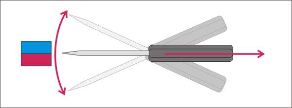

Taky přidám jednu fintu na toto téma. Když člověk potřebuje něco zmagnetovat, třeba šroubovák, aby mu „držel“ šroubek, tak ho stačí líznout párkrát jedním pólem magnetu. Pokud ho pak zase potřebujete odmagnetovat, stačí vzít ten samý magnet a střídavě kmitat při současném oddalování přes oba póly. Viz obrázek. V podstatě udělat to samé co ta cívka a výsledkem je zase nemagnetický nástroj. :lol:
