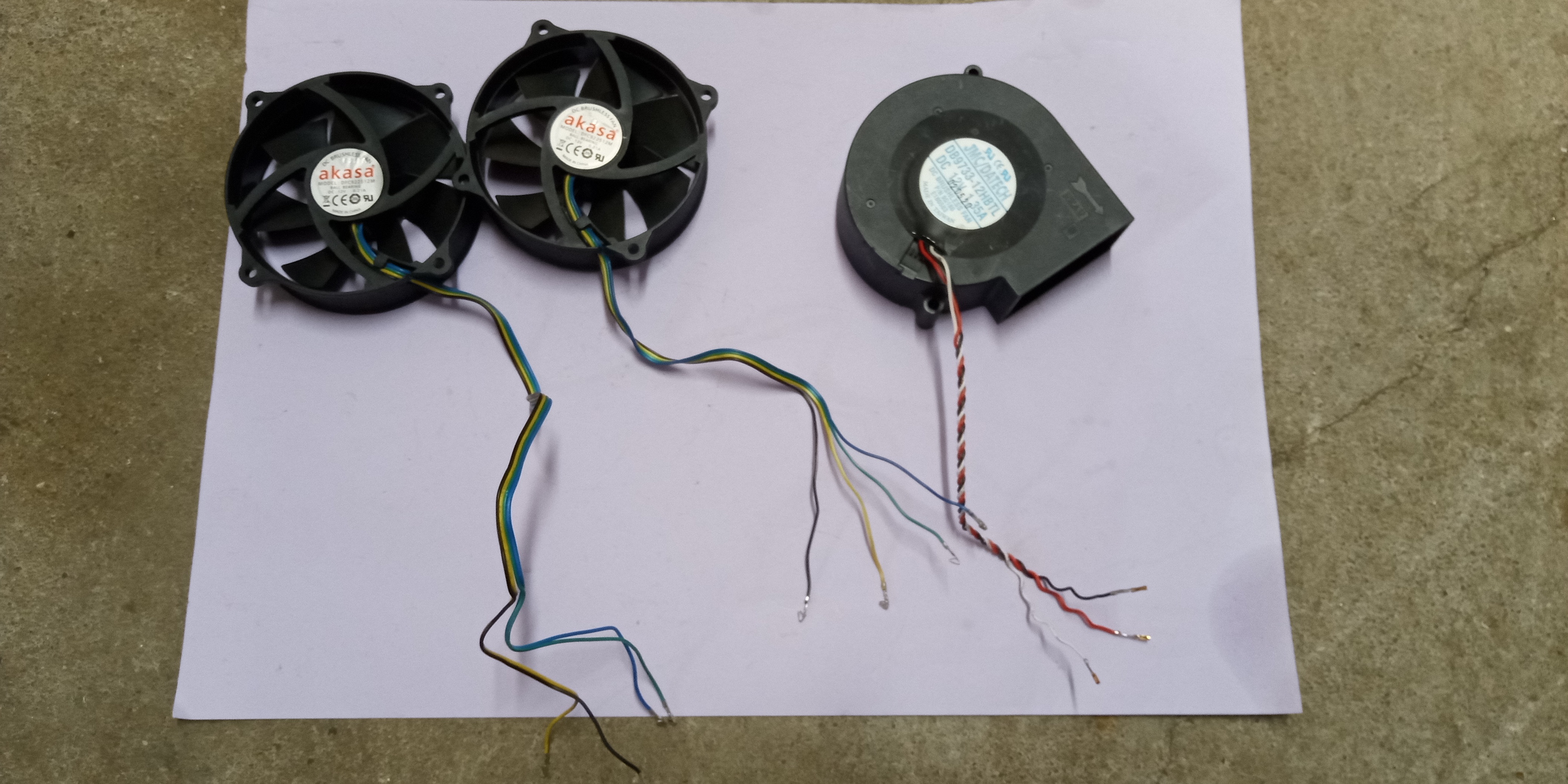

Zdravím.
Potřebuji nuceně chladit motor, který se hřeje. Ze sběrného dvora jsem přinesl tyto 3 ventilátory. Ty 2 axiální foukaji docela slušně, ten radiální je slaboch. Proč mají 4 vodiče, když potrebuju jenom 2(žlutej-černej) ať ten modrej se zeleným připojím kam chci, nic se neděje. Můžu je ustrihnout? Nebo jsou pro vyšší otáčky?(větší napětí)
Díky

Tady je objasnění, je tam snímání otáček
http://www.servispckupka.cz/ventilatory ... latoru.php
Připrav se, hrajem...
27. 5. 2021, 1:45
Sice jsi napsal "tyto" ventilátory, ale fotku jsi sem nedal.
To je ale fuk.
Mají-li ventilátory 2 dráty, je to GND a +12V.
Mají-li 3 dráty, je to GND, +12V, a výstup pulzu od otáčky (v tomto pořadí).
Mají-li 4 dráty, je to GND, +12V, výstup pulzu od otáčky a řízení otáček (v tomto pořadí).
V barvách je trochu bordel. GND je vždy černá, vedle je vždy napájení.
U 3-drátových bývá napájení červené a výstup pulzu žlutý, u 4-drátových je často napájení vtipně žluté.
Pořadí na konektoru ale sedí.
Pro jednoduché roztočení na maximální točky stačí jen GND a +12V.

Mex píše: 27. 5. 2021, 1:45 ...Pro jednoduché roztočení na maximální točky stačí jen GND a +12V.
Bacha na to, poktal jsem 4 vodicove zn. NMB-MAT kde je nutne pro max. otacky prizemnit jeste PWM in (u takovych kde se ocekava spinani NPN a uvnitr vetraku je pull up).

A můžu do něj beztrestně pustit víc než 12 V?
Příspěvky: 5477
27. 5. 2021, 5:52
... otázkou je "co je víc" :-) Pokud to nemáš na hraní a má to nějakou dobu fungovat, tak obyčejné navíc sběrnákové nejsou dobrá cesta. Spíš si kuchni serverové, to je úplně jiná liga, ty budou ještě žít i jako použité.

Zkusil jsem ventilátor na 17 V. Fučí znatelně víc oproti 12 V ale ani tak nedokázal uchladit motor. Řešením bude použit správný motor pro správnou aplikaci a ne se snažit za každou cenu používat to co zrovna mám pod ponkem.

Při 17 V vydržel 8 hodin. Pak to zabalil.

No trebalo do ventilatora navrtat a vybrusit diery aby boli chladene cievky. Keby si troska hladal borci tie ventilatory previjaju.
Ale ak sa nebojis, vnutro vymontuj taj tam 3f modelarsky motor a rozumne to ohul, bude to fukat viac, ale ako dlho neviem :D

Spis nez civky tam odesel ten ridici obvod s hallovym snimacem ktery neni delany na takove napeti.
