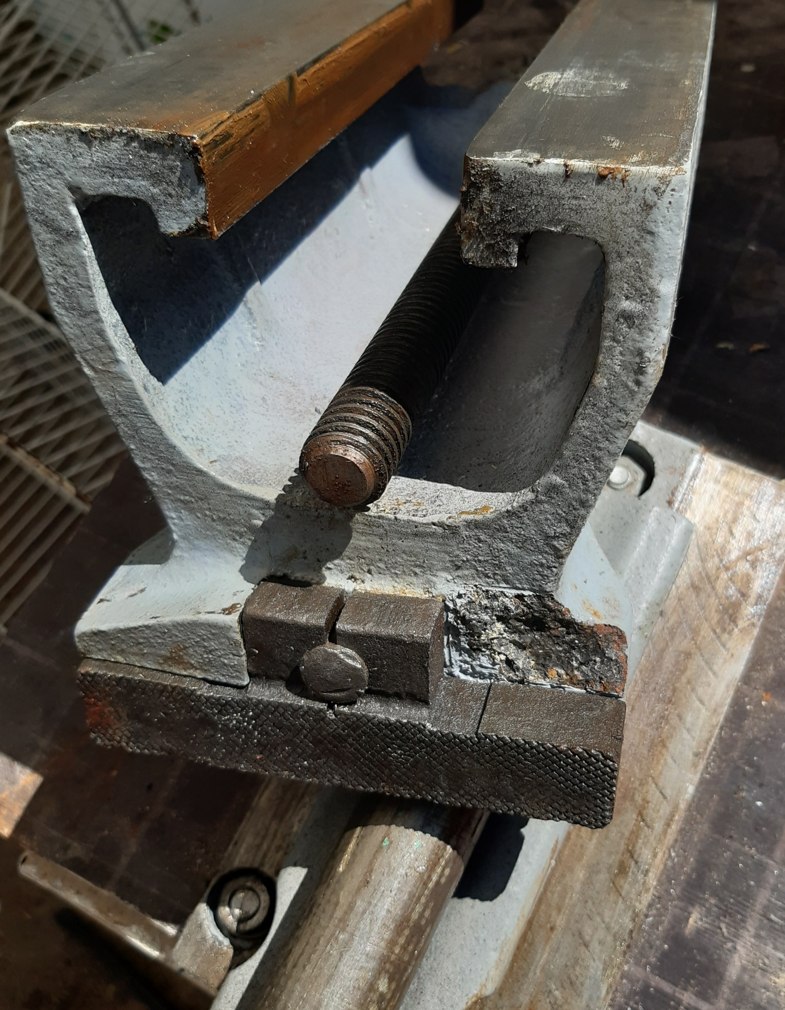

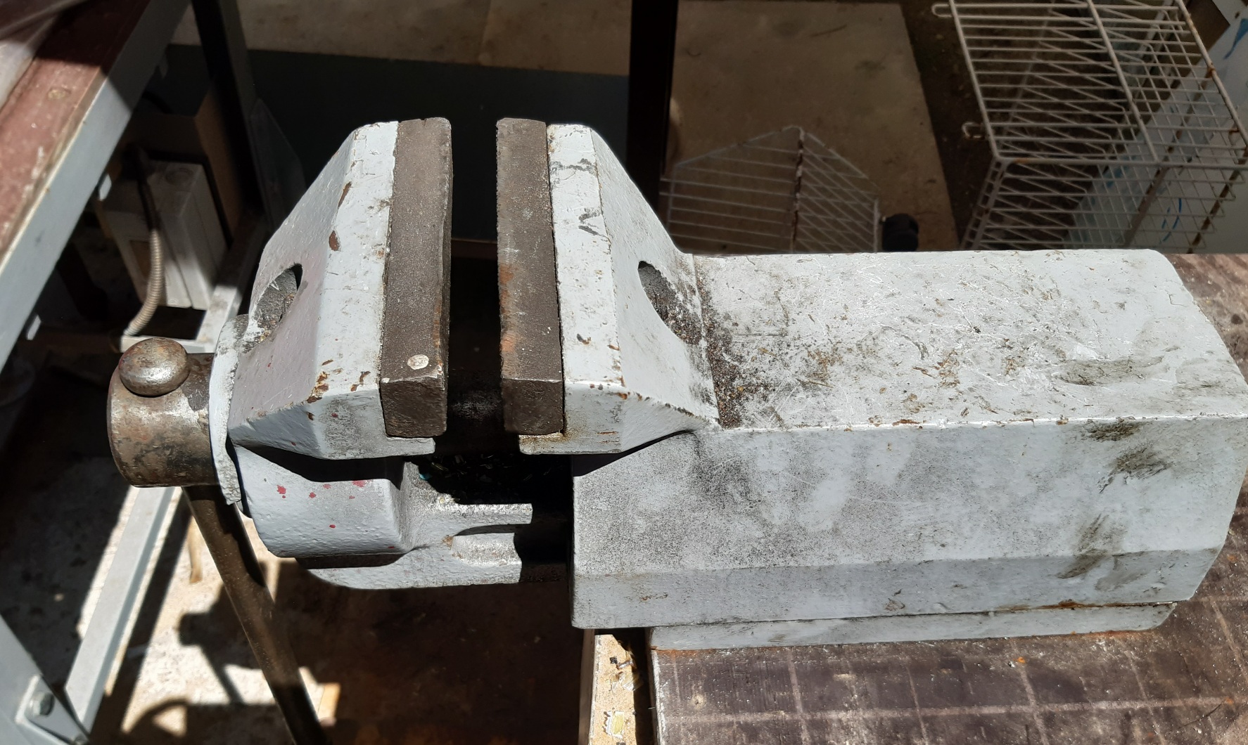

Dá se to opravit? Dokázal by to někdo v okolí Prahy? Nebo čelist svrtat s tělem.
Je to takový venkovní svěrák. Bydlí na zahradě.

Svarit se to da a bude to lepsi nez to sesroubovat. Tohle je stary kulaty dilensky sverak Kasper, ze?

Jak se jmenuje nevím a kulatý moc není. Dělat se na něm dá, opravoval jsem vypadlý kolík. Tak mě napadlo opravit zbytek.

Jo, tak to uz je novejsi Kasper K ale maji porad stejny system upinani celisti kuzelovym steftem a rotujici tubus s matkou. Tohle jsou fakt vynikajici sveraky, kdybys nikoho nesehnal, v Brne ti to muzu svarit.

"Za studena" TIGem. Predehrev na 100-150°C, prid.material UTP A8051 Ti. Pokud je nutno zastavit trhlinu, tak odvrtam na krajich jak to nejlip jde. Delam hodne siroky "V" vybrus i za cenu ze dil rozlomim. Do Vcka kladu kratke housenky. Drzim interpass pokud to jde pod 150°C, snazim se zbytecne nemichat lazen se zakladnim materialem - jak se spoji, hned jdu dal. Elektroda i material typicky prumeru 2.4mm. Pri vychladnuti opet pomalu najet na pocatecni teplotu. Pulz kolem 5Hz, 80% dc, amplituda 2:1 dost pomuze s teplotou tensich sten. Po dovareni housenky je nutne hned temovat pro uvolneni pnuti!
