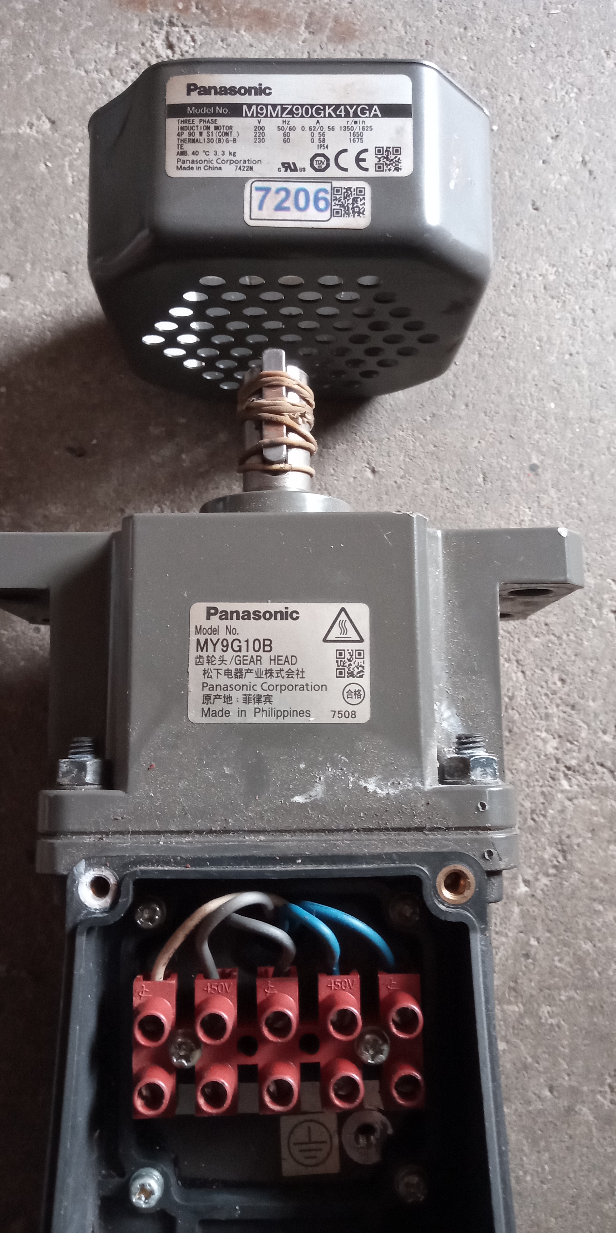

Dostal se mi do ruky tento motorek s převodovkou. Mate mě ale těch 5 drátů. Je to 3f motor, nebo něco jiného?

mas to na stitku - trhree phase induction motor
zvysne dva vodice budu teplotna ochrana
- Příspěvky: 3386
- Registrován: 16. 2. 2015, 11:16
ty dva modré dráty budou snímač teploty a když otočíš víčko svorkovnice, které máš odšroubované, tak v něm bude možná schéma.
pozor motor je sice třífázový, ale není na 400V takže frkvenčák a nastavit správné napětí motoru

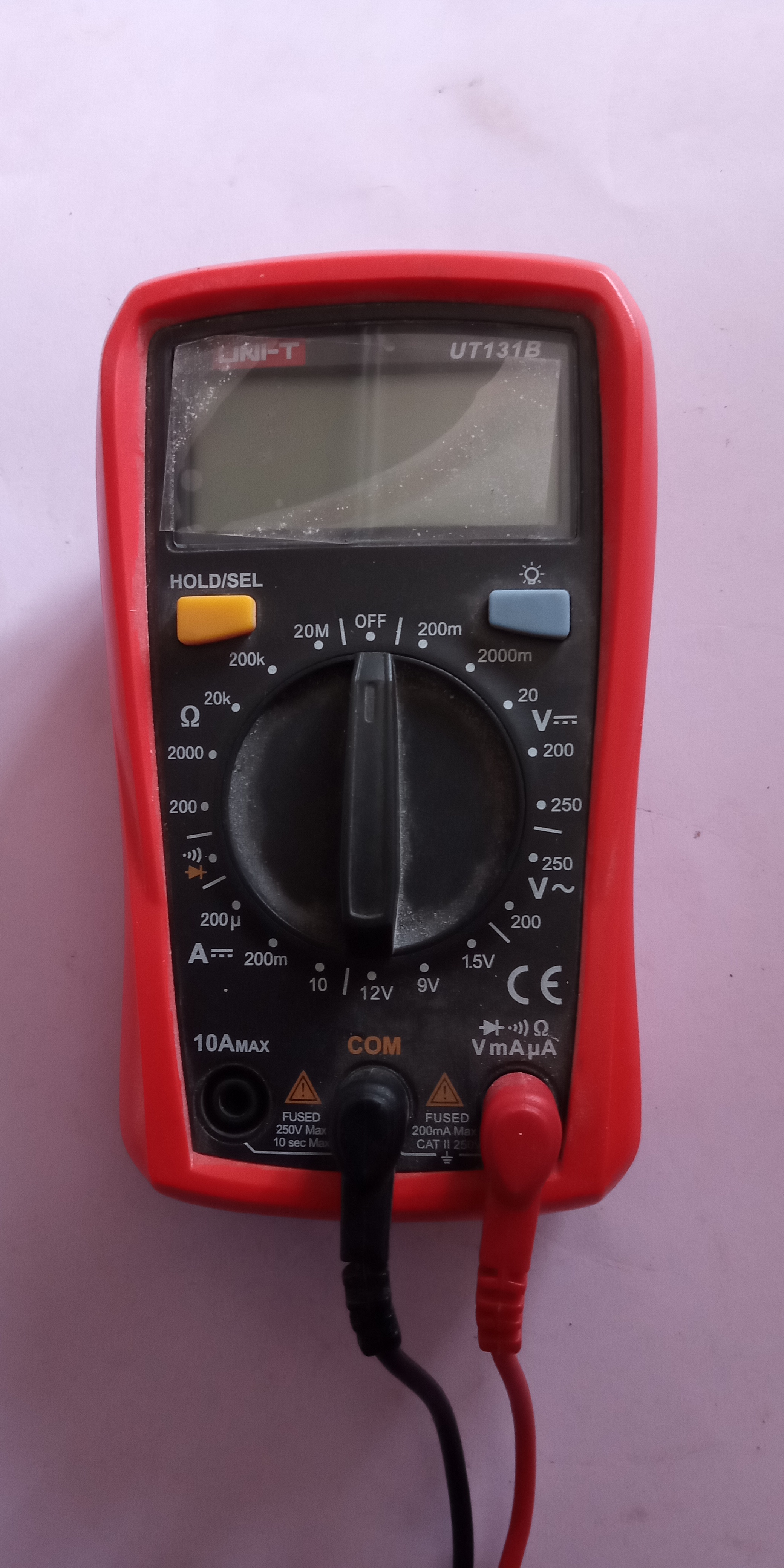

Zkoušel jsem ho na malý 1f měnič, ale nic. To bude asi důvod, proč se mi dostal do rukou grátis. Je možné nějak změřit odpor vinutí, jestli je opravdu ko?

To se ptáš nás? Jestli máš multimetr, tak ano
(Mezi každou dvojicí svorek (ze tří) by měl být stejný odpor. Případně je alespoň propípej, jestli některé vinutí není přerušené.)

Ano.
Jestli to teda není jen dětská hračka.
Tak bohužel jsou všechny svorky úplně hluché.

Musi ten multimeter aj zapnut a skusit ci su dobre snuri

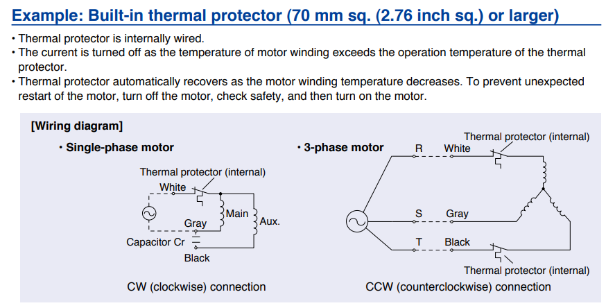

Otvoril som k tomu datasheet a má to (vraj) vo fázach zapojenú nejakú tepelnú poistku, takže chyba môže byť tam.
Tos C45-2000

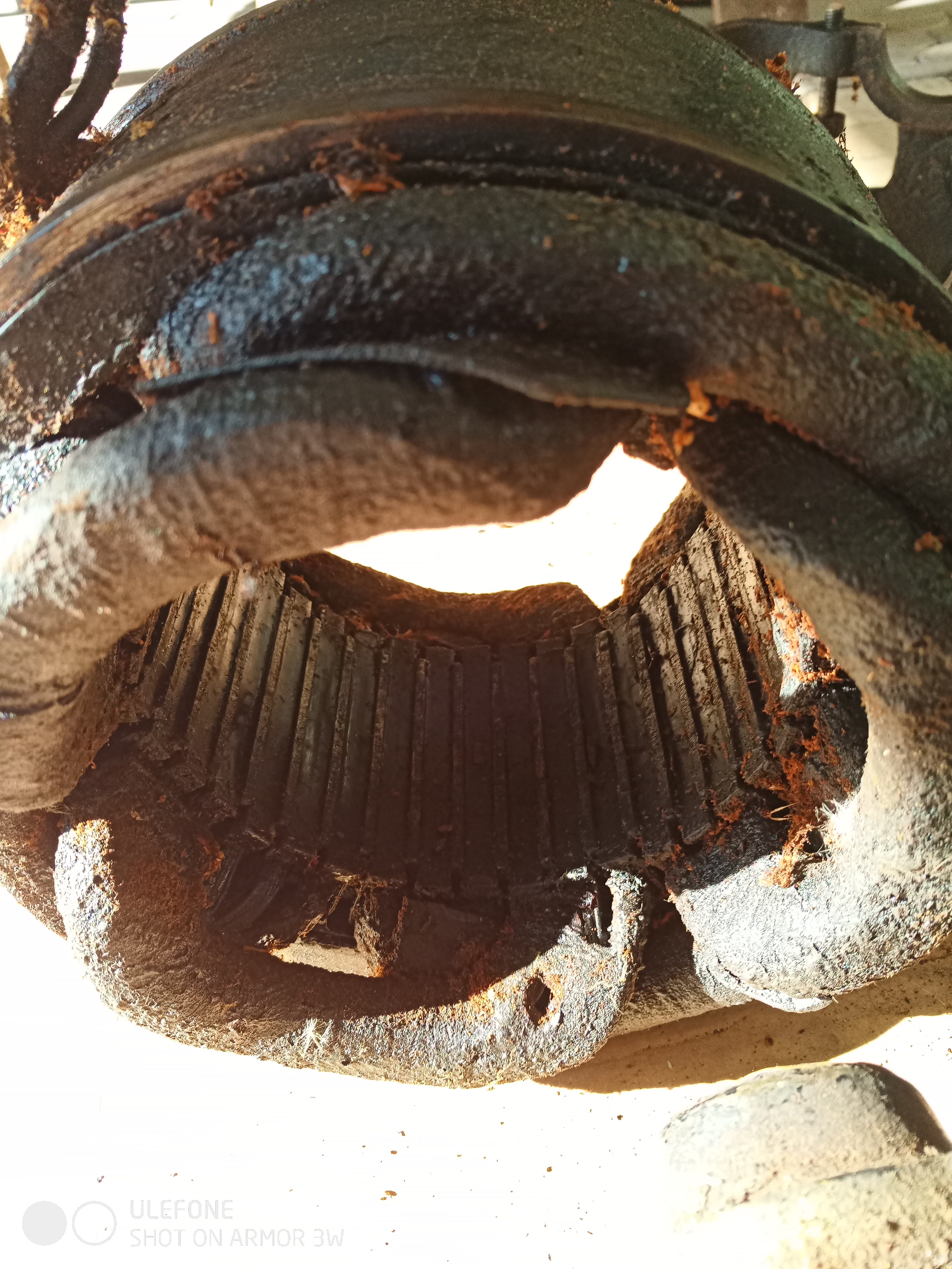

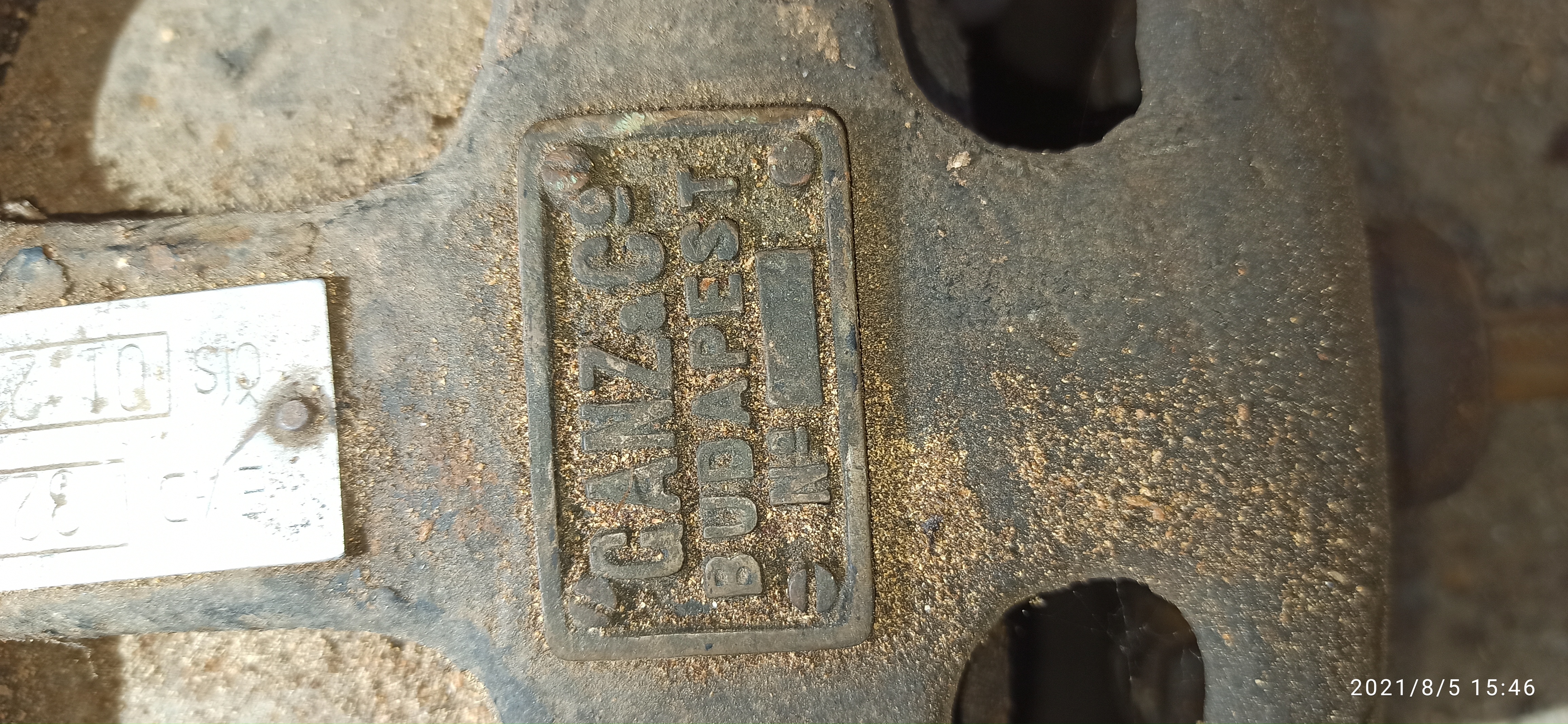

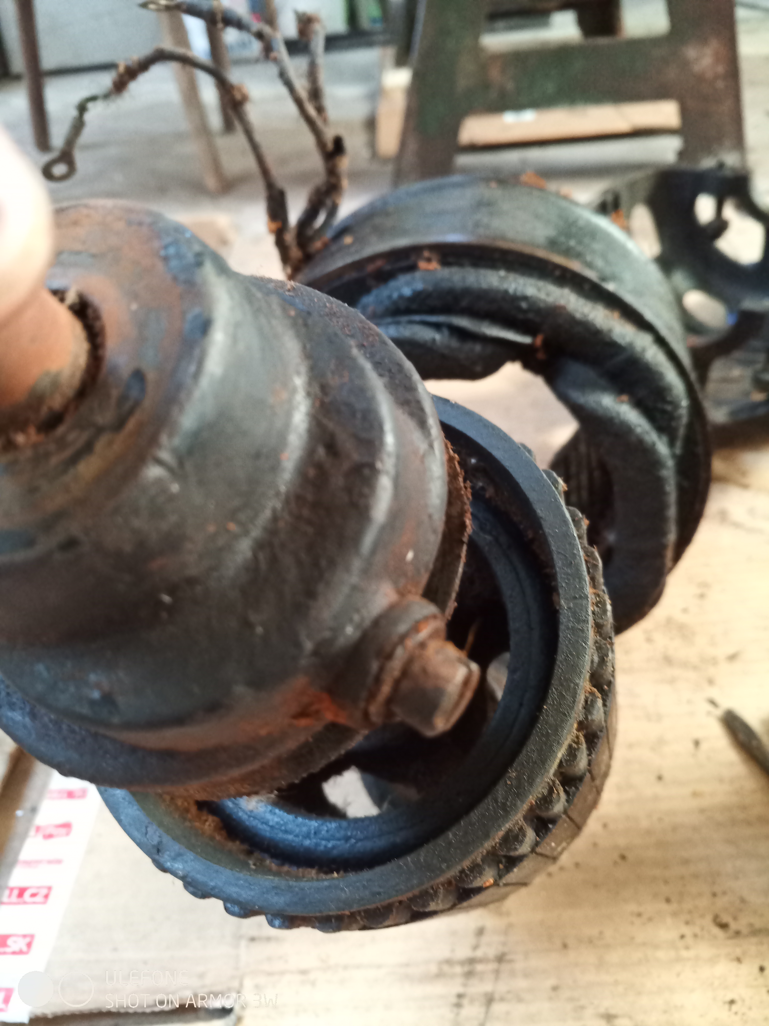

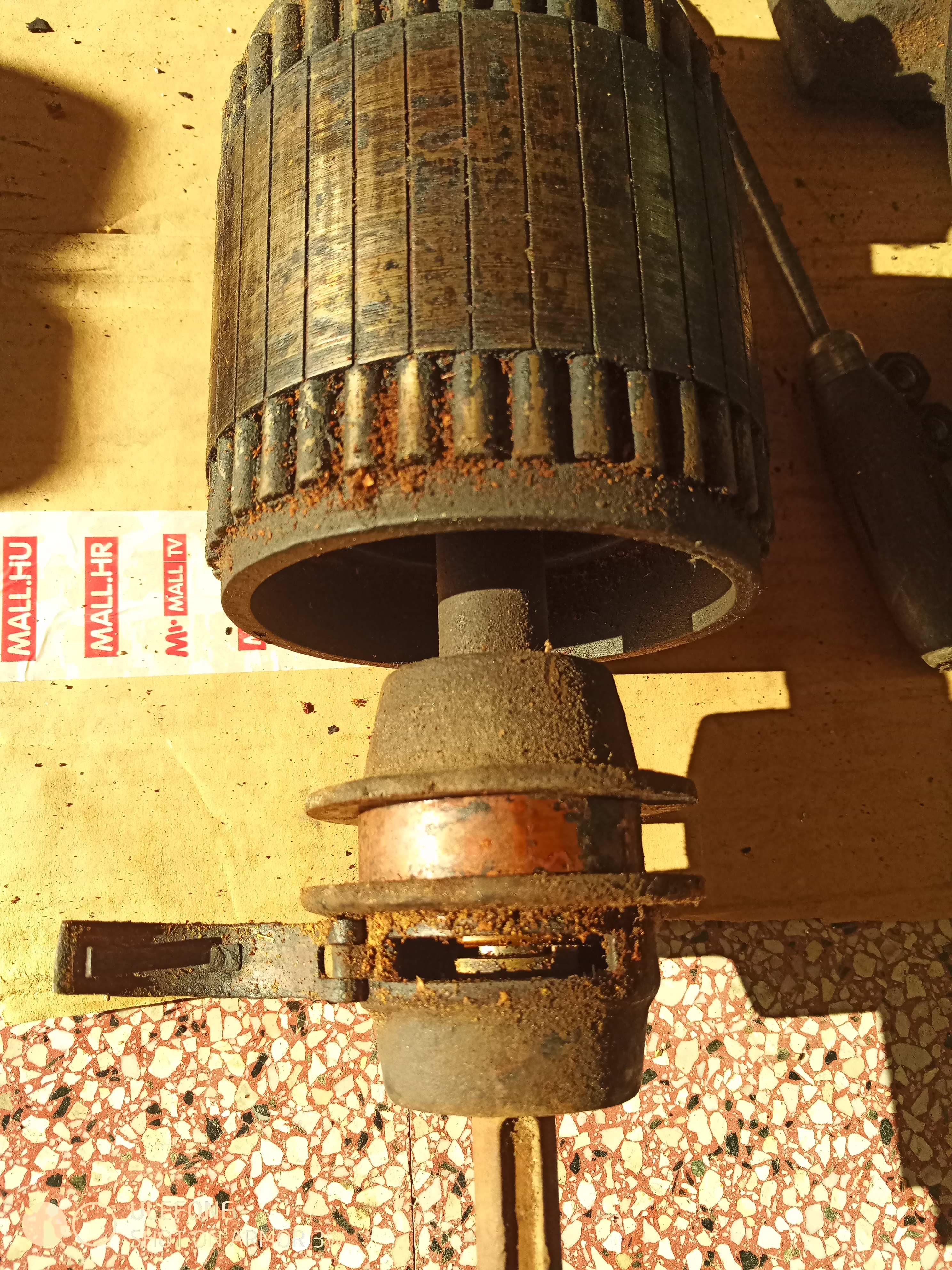

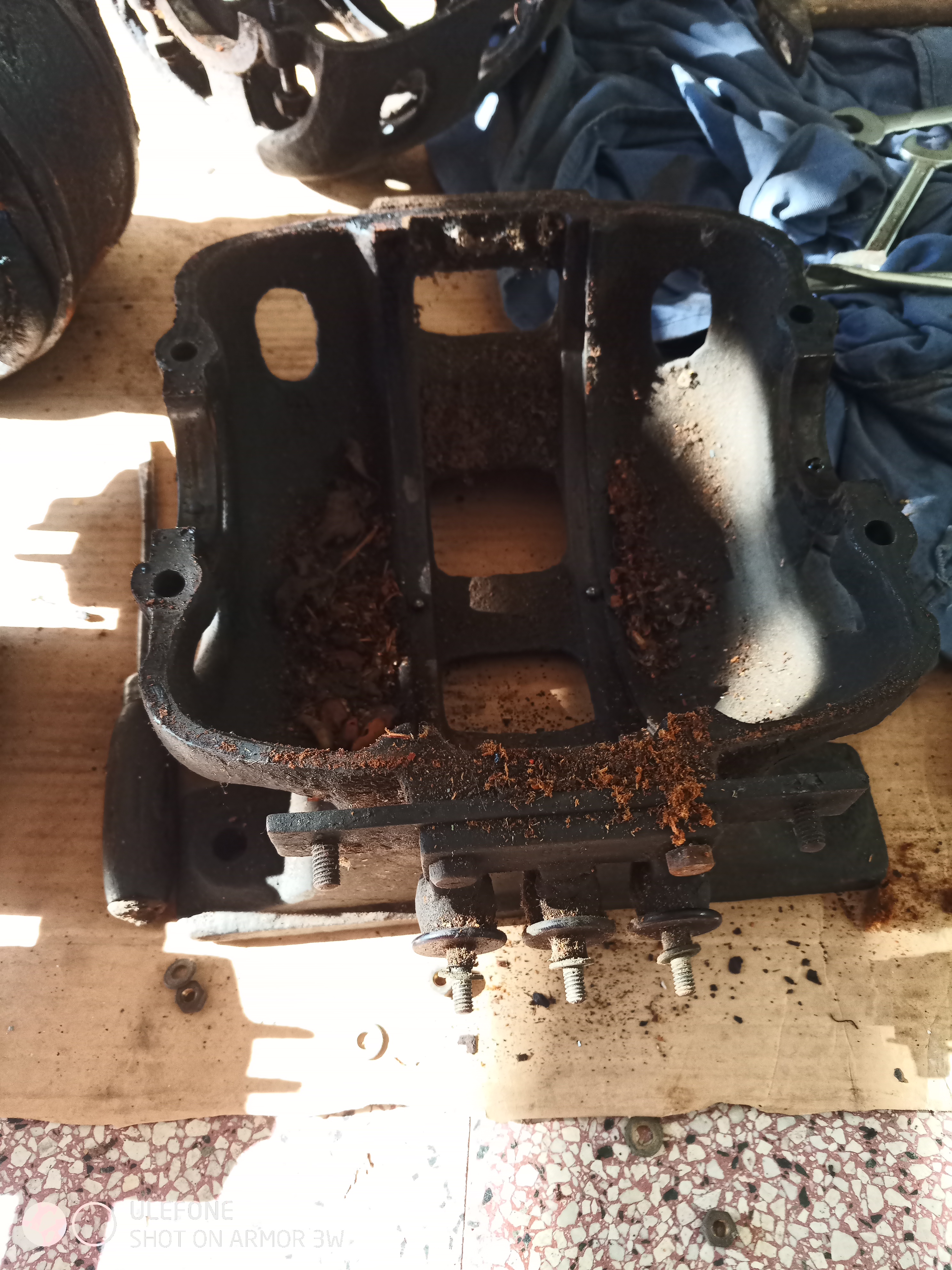

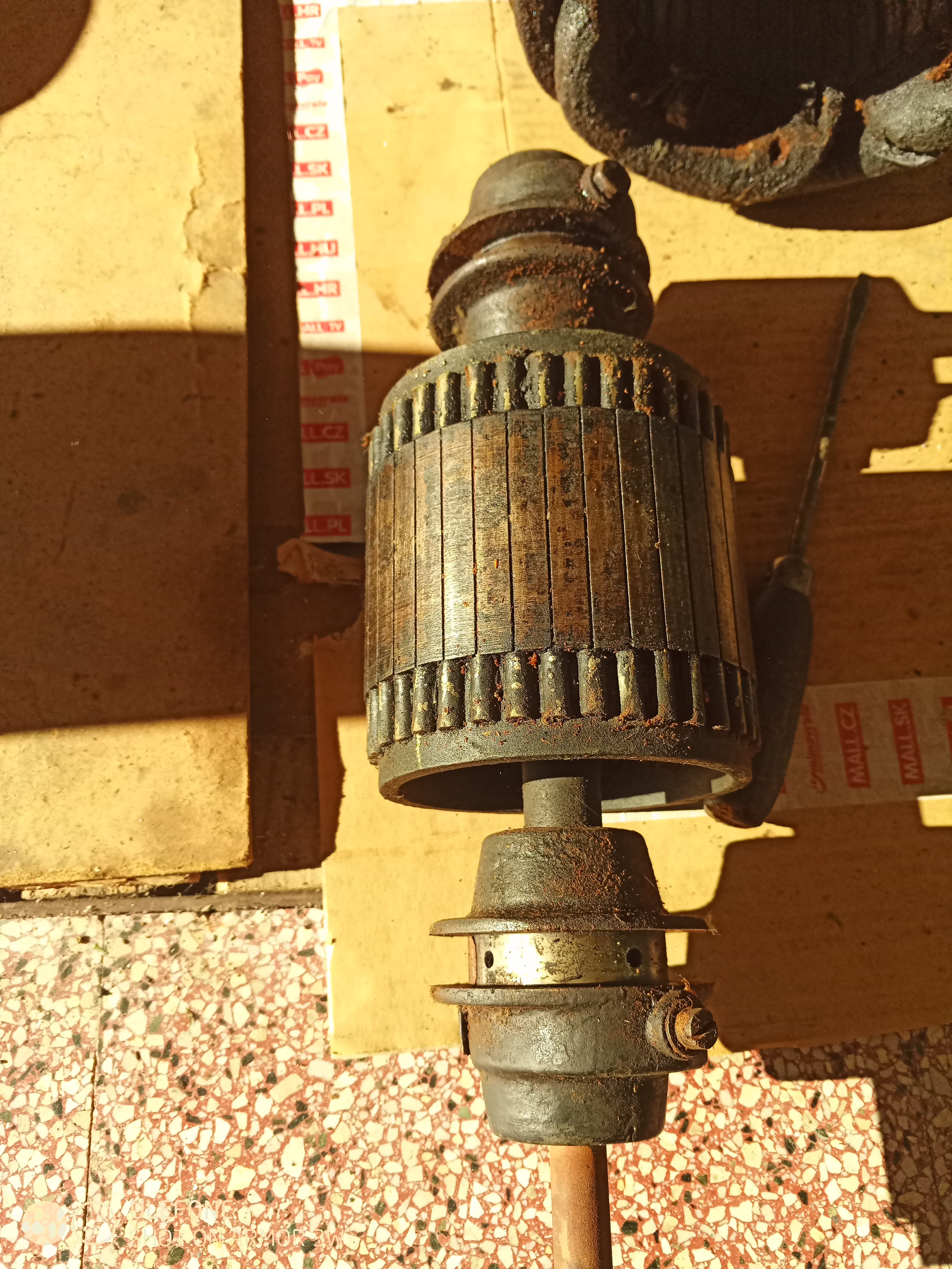

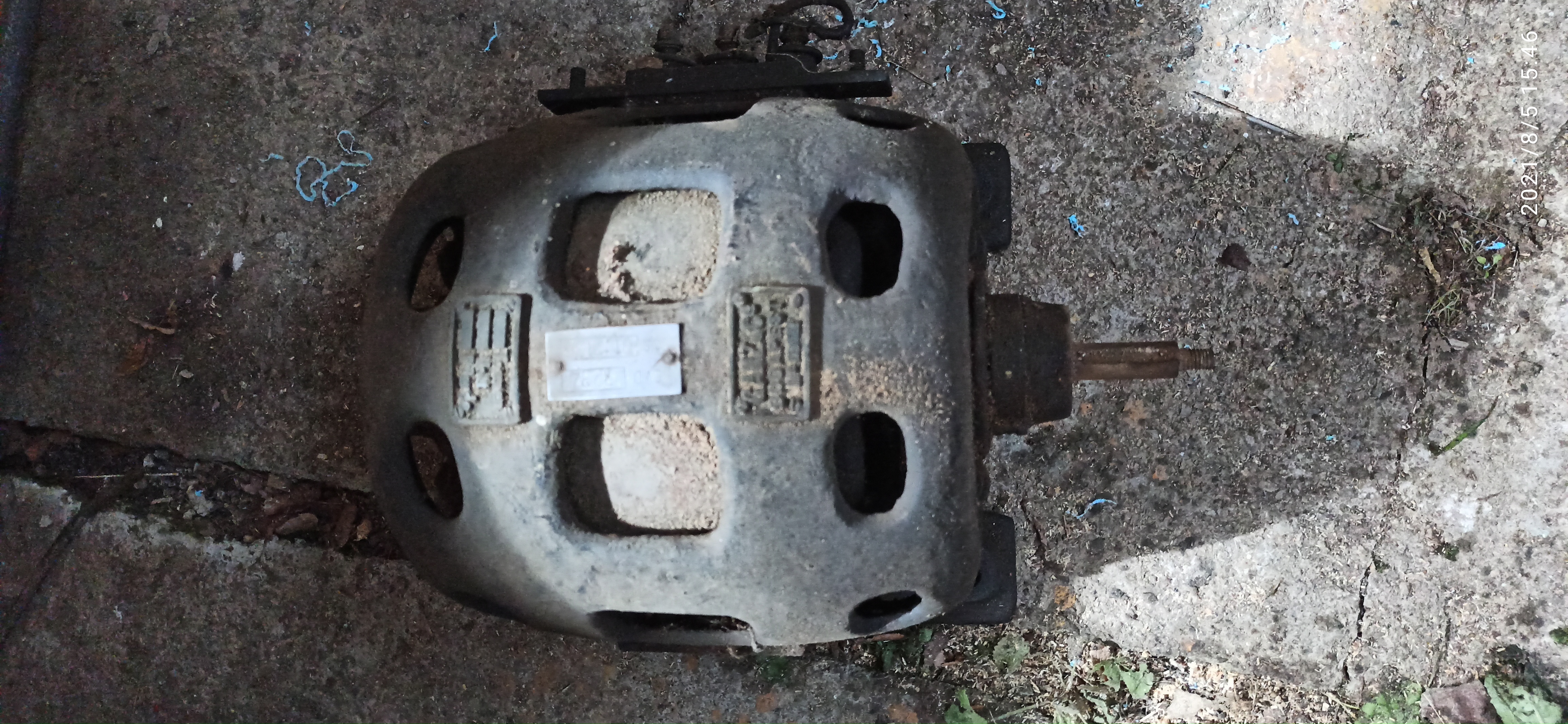

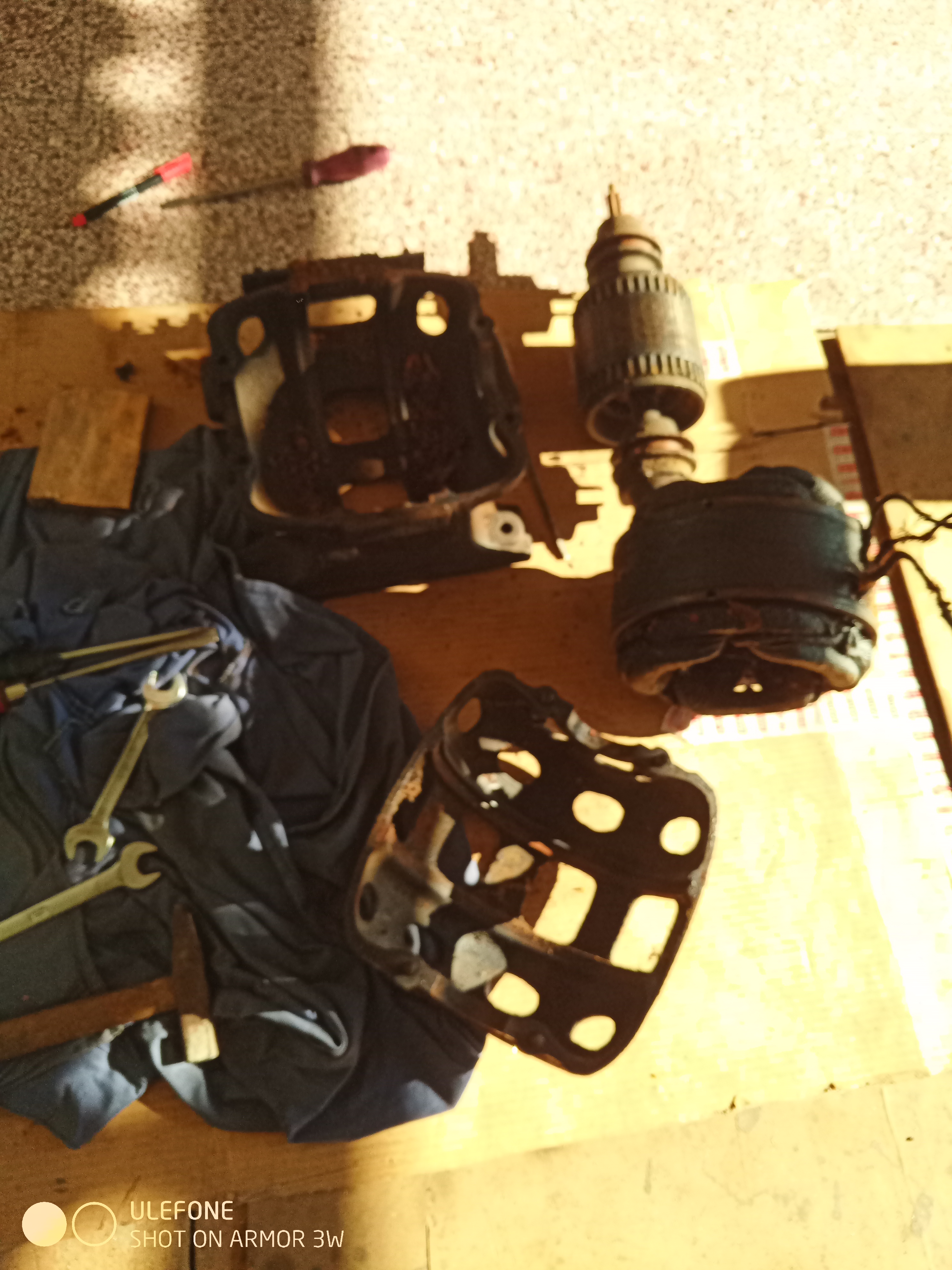

Nechci zakladat nove tema, tak to prihodim sem...
Dostal se mi do ruky motor asi z 20.stoleti...
Nevite nekdo zapojeni motoru?
Je to na 110V?
Popr. nejake zvlastnosti pro pripojeni a odzkouseni?
Je to na 110V?

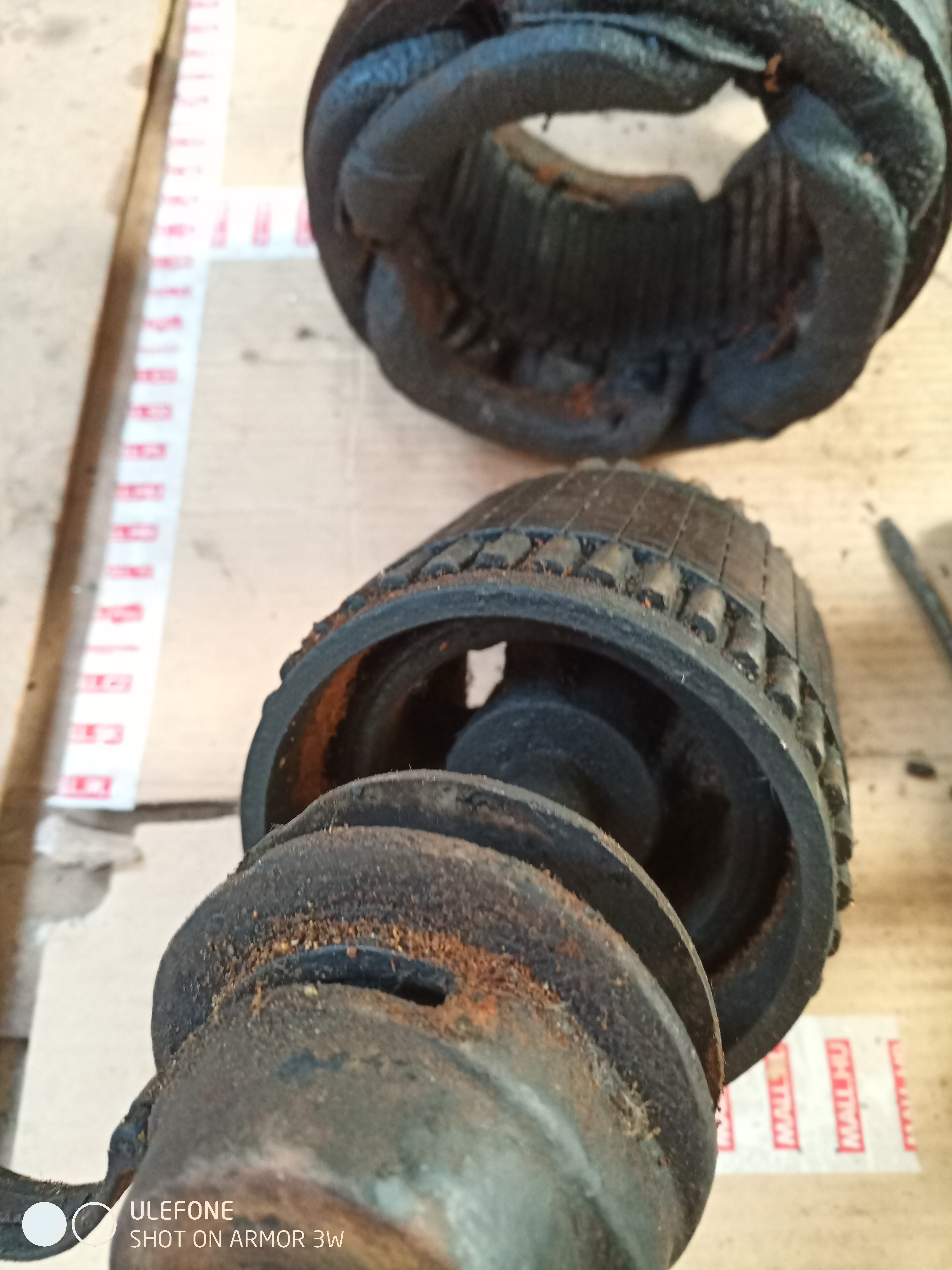

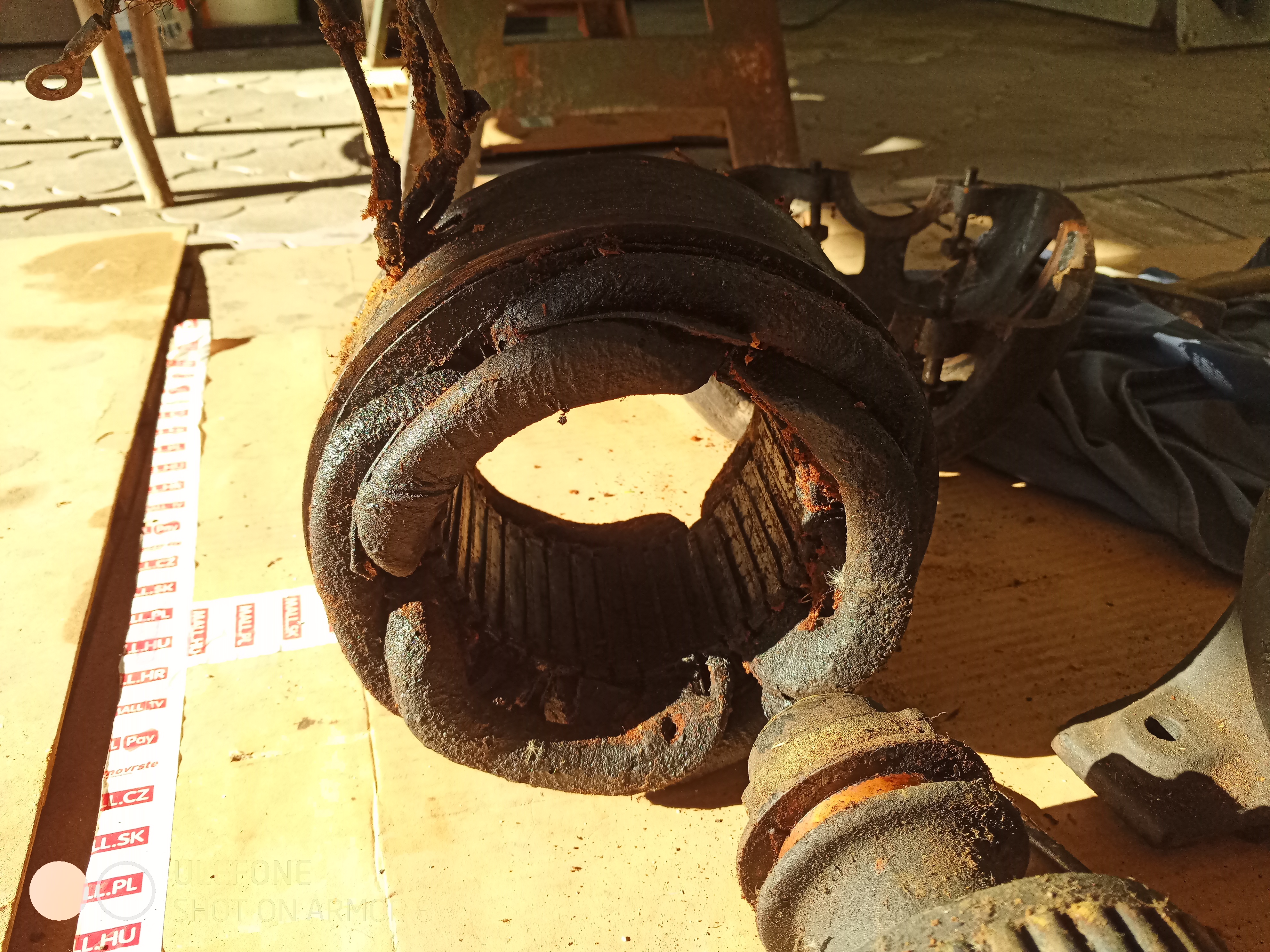

Co dat fotku svorkovnice. No jako prvni ho chce zmerit, odpor vinuti a izolacni stav. Pak se podle toho rozhodnout, vyhodit, roztocit. Ale pokud ho nepotrebujes do funkcniho stroje do muzea, jednodussi a pravděpodobnější je varianta a.

No a mělo by to být aspoň desetkrát víc, jeden megaohm je prd
- Sponzor fora
- Příspěvky: 6579
- Registrován: 27. 7. 2019, 4:31
- Bydliště: Praha
Stále jsem pro variantu a)
