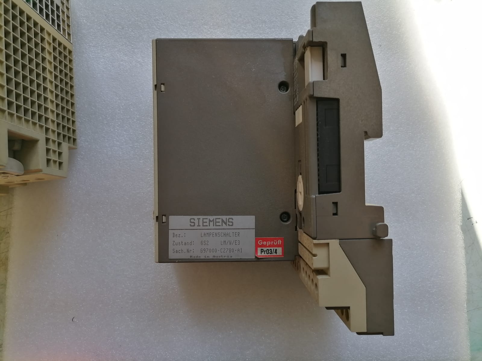

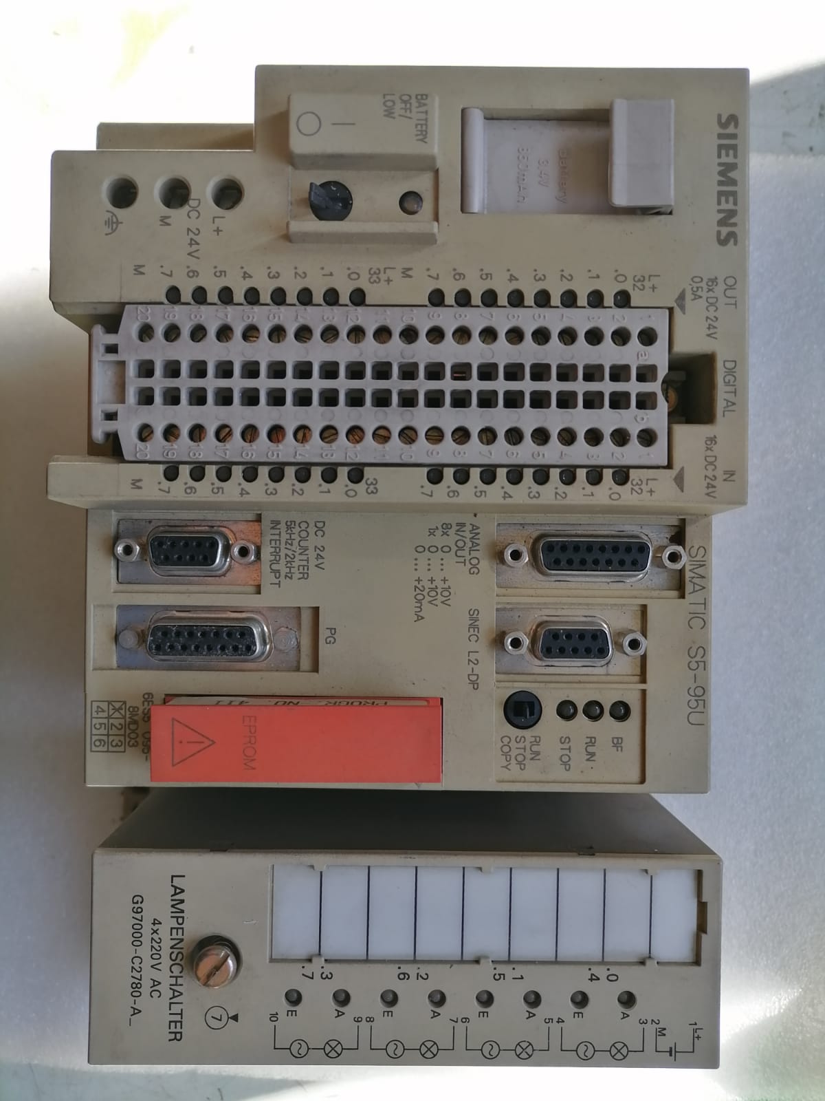

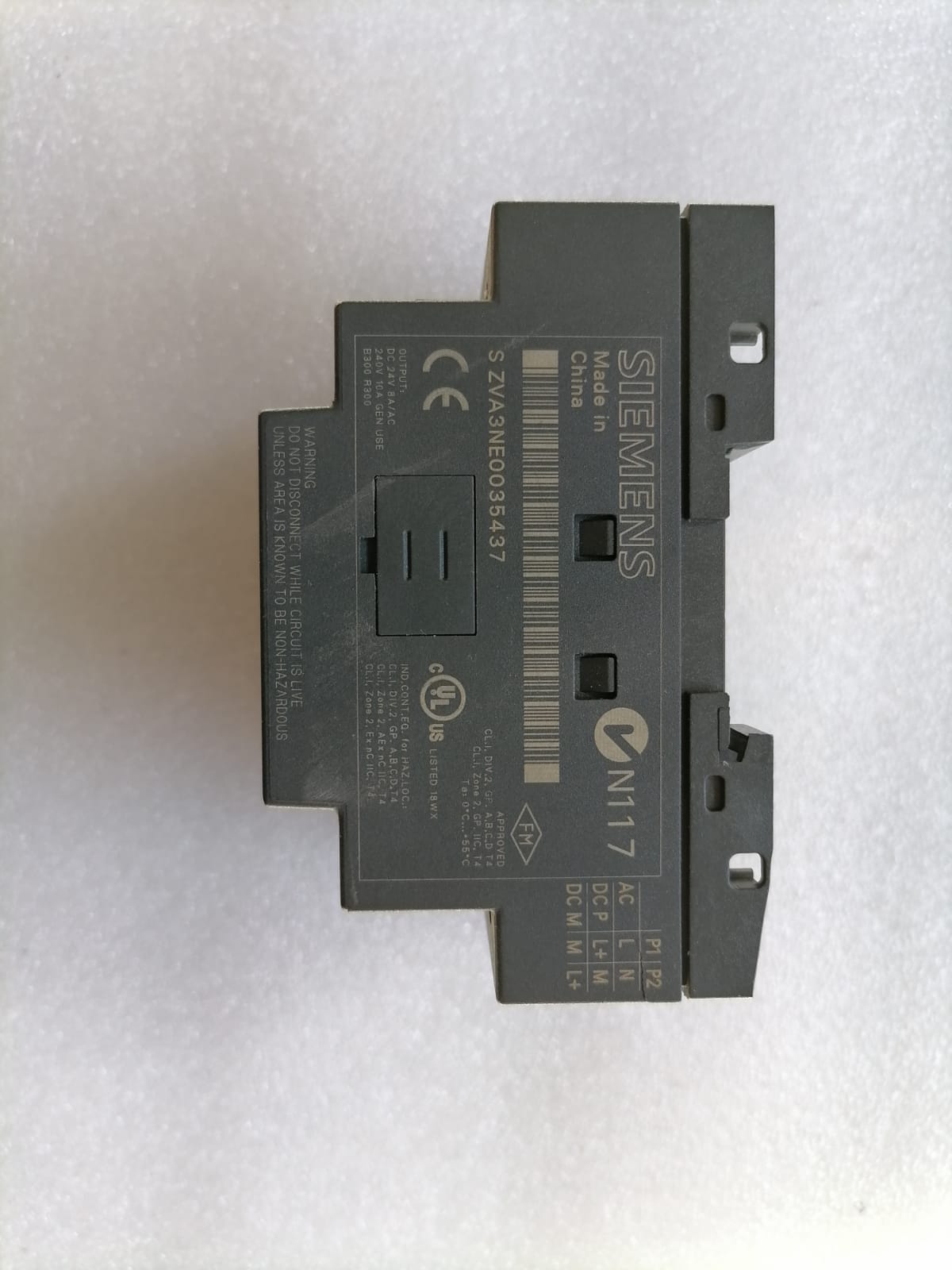

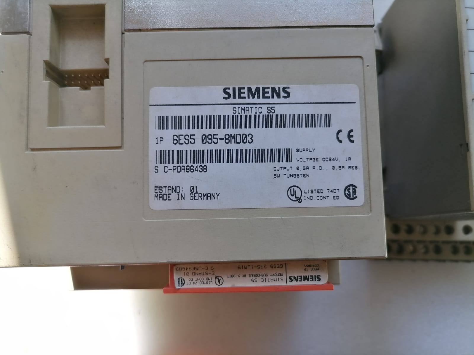

Třídím projekty na které už nedojde tak že mi tu leží
SIEMENS SIMATIC S5
a
SIEMENS LOGO
viz foto
cena když to musí bejt , LOGO 1500 ,SIMATIC S5 1500

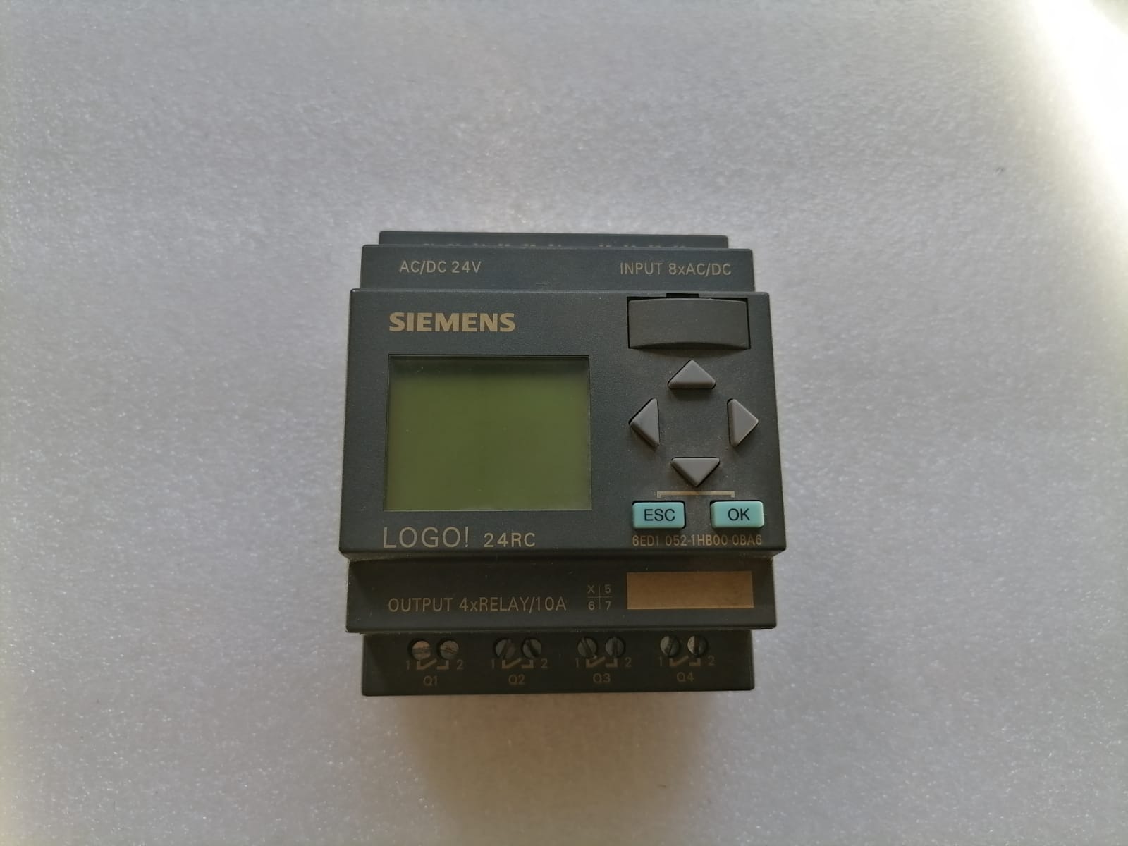

Přes co se to LOGO programuje? (typ kabelu a konektor, nejde mi to podle čísla dohledat) RJ45 to asi nemá, že?

HonzaHorka
Příspěvky: 1012
Příspěvek 14. 6. 2021, 8:06
Tohle logo je ještě starší provedení tak musíš mít kabel. Ty nové jsou už přez LAN.
rawen
Příspěvky: 1586
Bydliště: Prostějov
Příspěvek 14. 6. 2021, 8:43
No, tušil jsem to. Jsa zkažený SoftComfortem, o nabízený kus nemám zájem.

logo sa da naprogramovat aj cez menu, len to trva podstatne dlhsie :roll:

Stačí pouze koupit kabel nebo ho udělat. Nic složitého to nebude...

koupit se da https://www.conrad.cz/p/siemens-logo-us ... plc-197496#! a pokud bys je chtel delat, tak se zajemci urcite najdou

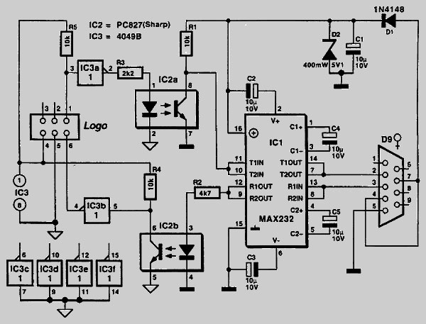

Je tu někdo, kdo ten kabl vyrobil? Logo! mě docela zajímá, chtěl bych si nějaké pořídit, klidně starší na svoje pokusy, ale ten kabl to cenově dost zabíjí. Díval jsem se na pár návodů a programování přes tlačítka+display mě neláká.
Nebo třeba odkaz na lacnou funkční náhražku?

Příspěvky: 7202
Příspěvek 17. 6. 2021, 10:49
Mr. MR
Příspěvky: 851
Příspěvek 17. 6. 2021, 11:31
Packa: díky, to nevypadá až tak hrozně. Budu o tom uvažovat.

Klasické katalogové zapojení převodníku rs232 s oddělením optočleny jednoduché. Možná bych se podíval na aliexpresu, tam by to bylo hotové za pár kaček a ještě třeba x převodníkem na USB
