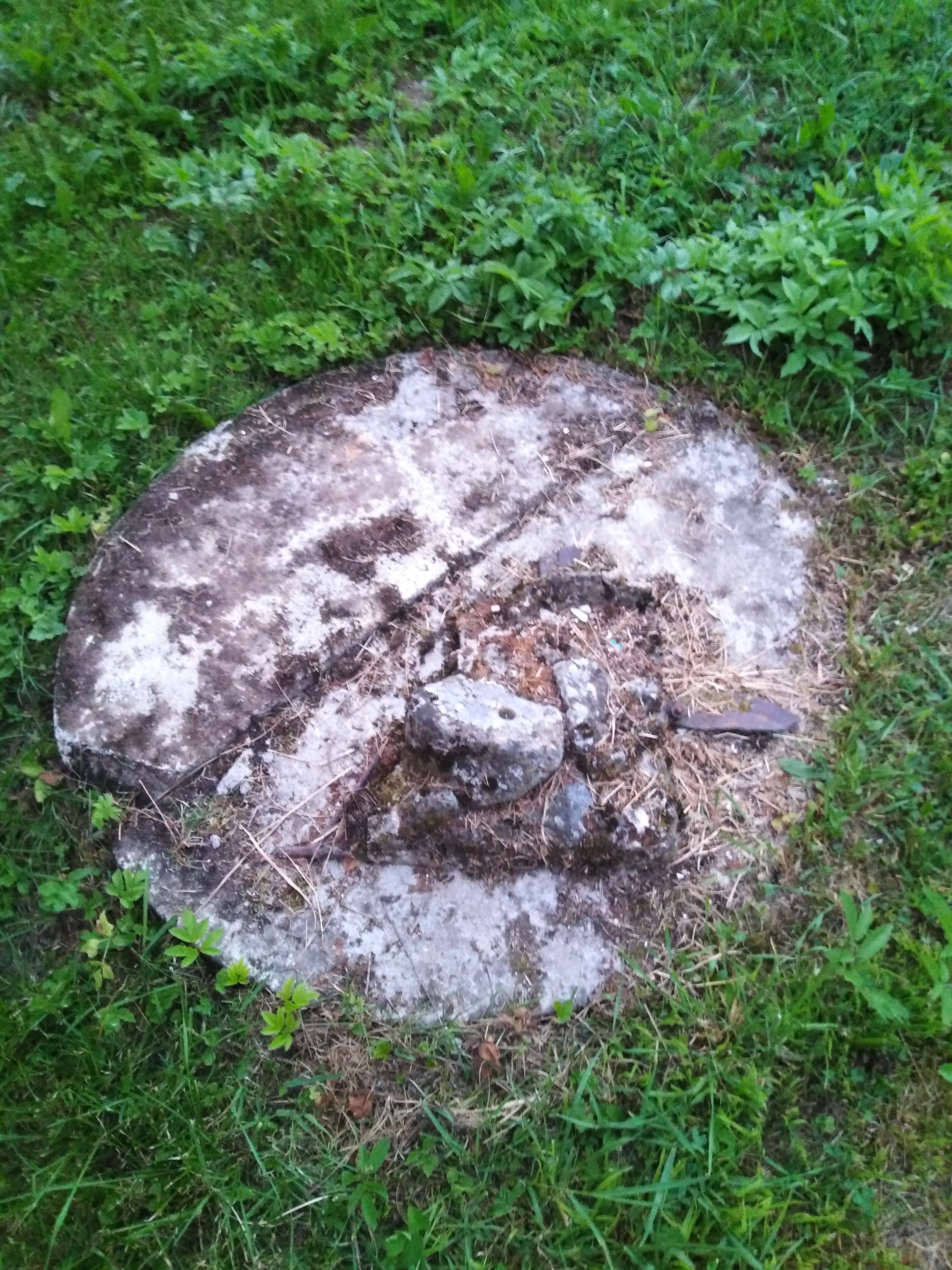

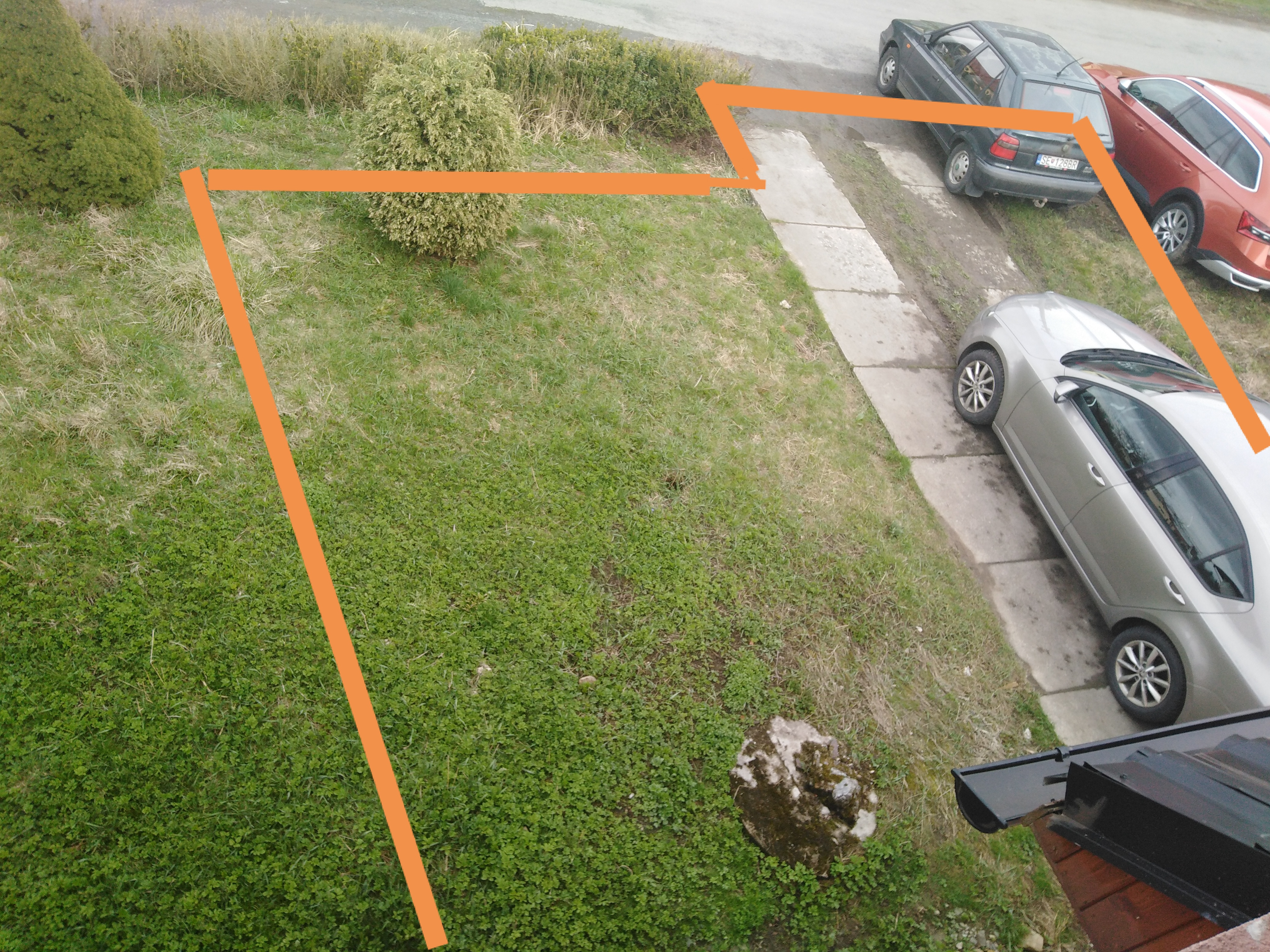

Potřebuji vyrobit pojezdový poklop na studnu.
Budeme dělat parkoviště a mámé tam studnu, kterou chci zachovat.
Budou tam parkovat jen osobaky.
Studna má 1000mm
Nebo poradíte kde koupit nějaký poklop?? Já jsem hledal už 2 den a nic nemůžu najít :?

Kdyz tam dam ten betonovy tak se do te studny pak nedostanu. Kdyz bude zaroven se zamkovkou.

Tak to me nenapadlo. Chceme to pouzivat jen na zalevani. Budou tam zatravnovaky takze kdyz nam to po destu umeje auto tak se vse vsakne do zeme a tim padem do te studny. Tak snad to nebude tak strasny. Pitnou vodu s tama urcite tahat nebudeme.

jednu skruž odstranit a dát tam kanalizační "vlez"

Tady nezapomen na pravní odpovědnost až tam spadne cikánek ...pokud se k tomu dílu nějak hlásíš !! Řešil jsem to pojezdovým výpalkem 12-15mm už nevím, má přes 100kg, bez nástroje s tím nikdo nepohne, ve dvou snadnou manipulovatené. Původně dolů ještě měla přijít plechová žebra, ale po neplánovaném přejezdu Tatrou se ukázala jako zbytečná :-) Ušiska sundavací/zastamdací na manipulaci už dle fantazie každého soudruha. Ano je s tím práce a ano nebude to za pár kaček. Pokud to nevezmeš na šrotáku a nebudeš tunit 14 dní flexou. V případě zajmu lze i dodat, ale jukni na ceny železa :-(

Tady už by sis mohl vybrat: https://www.probabeton.cz/betonove-vyro ... e-poklopy/
