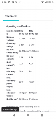

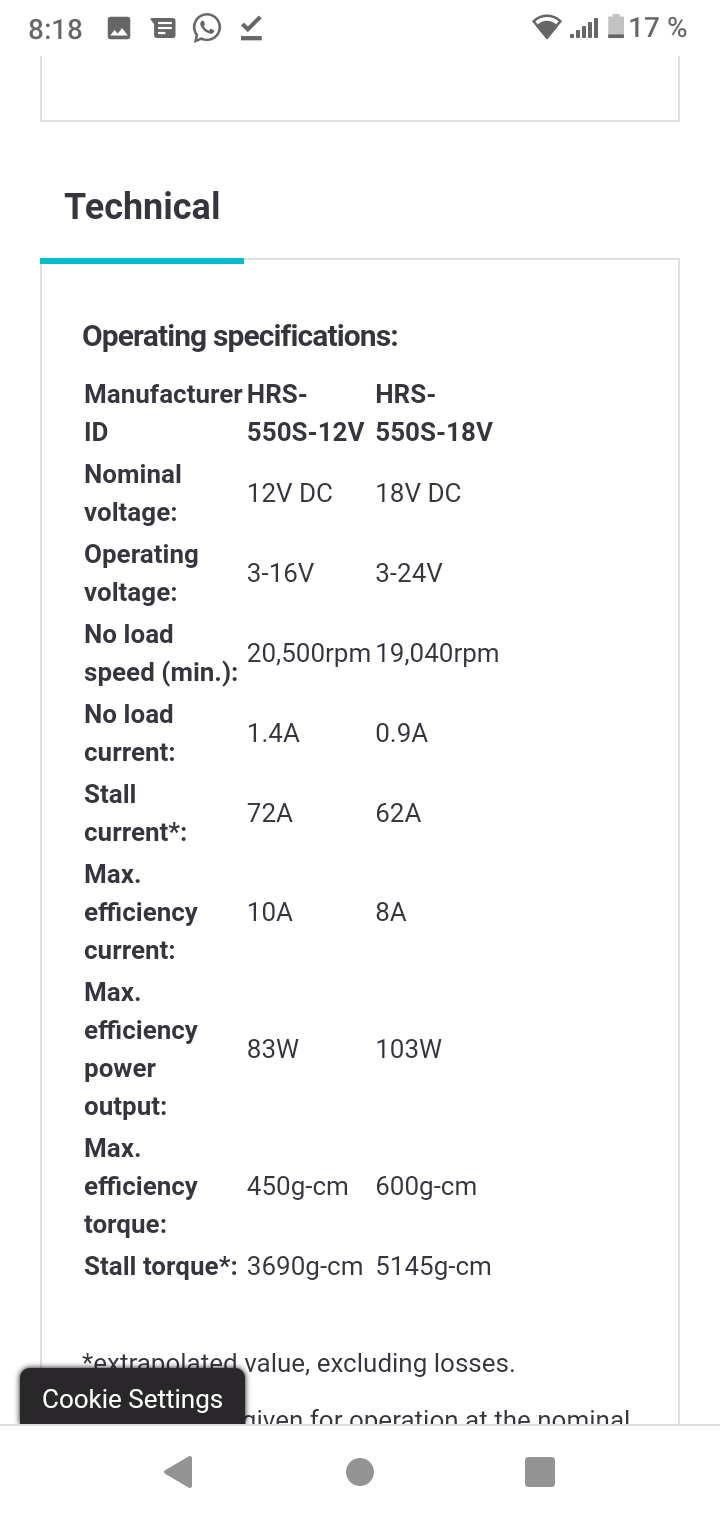

Ještě se mi doma válí tento motorek s planetovou převodovkou ( 18V verze) pravděpodobně z nějaké aku vrtačky, ale taky si nejsem jist použitelností, těm parametrům se mi moc věřit nechce
Jinak ikdybych např použil tento motor s planetovou převodovkou, stále počítám s následným zpřevodováním na šroub posuvu

Myslím že ďalej to už prevodovať nemusíš, aspoň nie kvôli výkonu, možno kvôli rýchlosti. Vyskúšaj ten motor s PWM na stole a uvidíš. Používajú sa aj riešenia s akuskrutkovačmi (malými, ako napríklad tento: https://www.lidl-shop.sk/p/parkside-aku ... 2613010779 ). Výhoda je kompaktnosť, zabudovaná prevodovka a aj PWM regulácia. Miesto akumulátora napojíš na vhodný zdroj. Tie PWM regulátory k akunáradiu sa dajú kúpiť aj zvlášť za pár drobných, niekto tu na fóre tu dával link.
Ten driver DC motora obvykle okrem PWM vie motor aj brzdiť. Pri strojnom posuve je to docela užitočná vlastnosť, budeš môcť používať aj "narážky" na mikrospínače.
