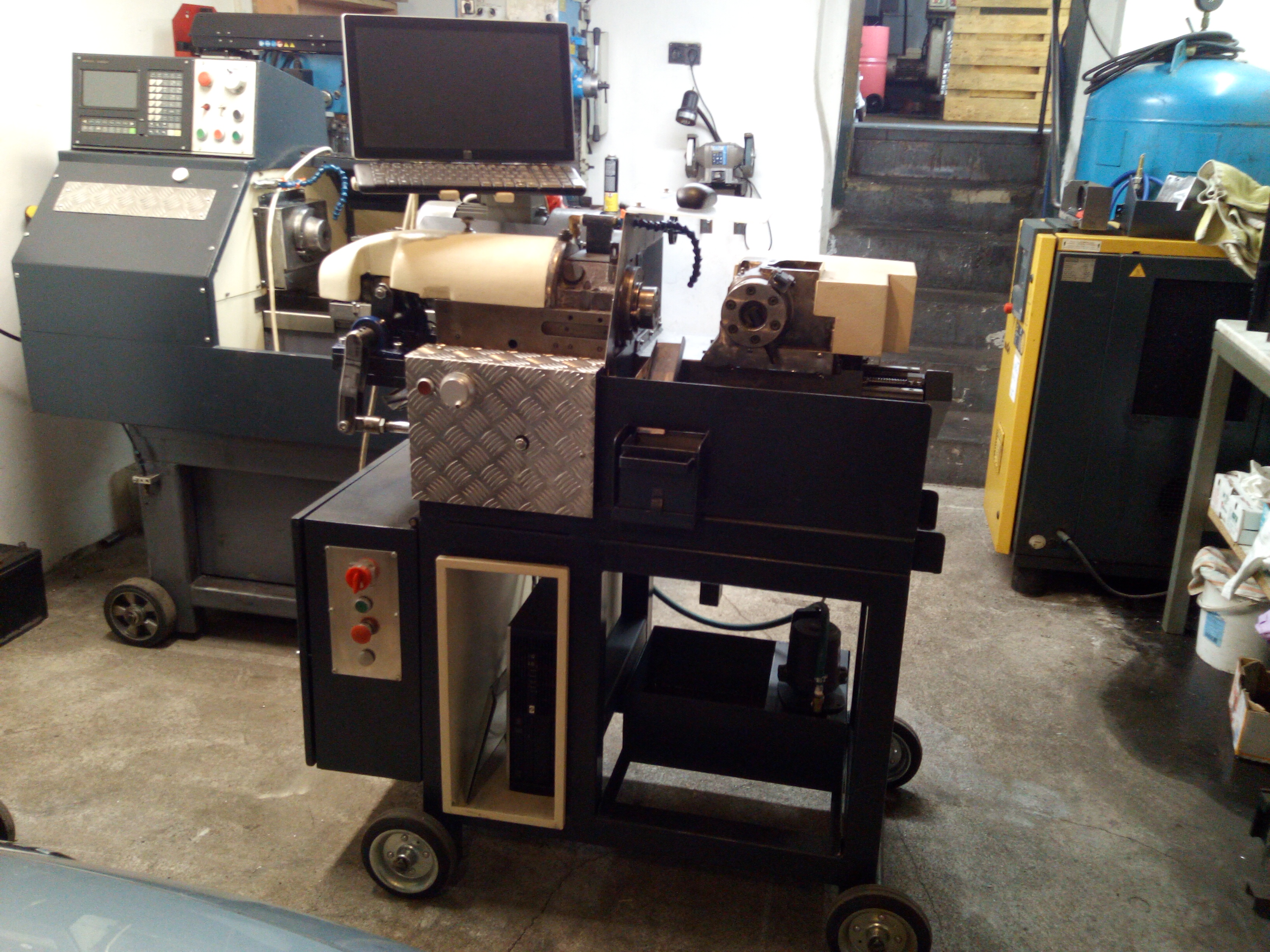

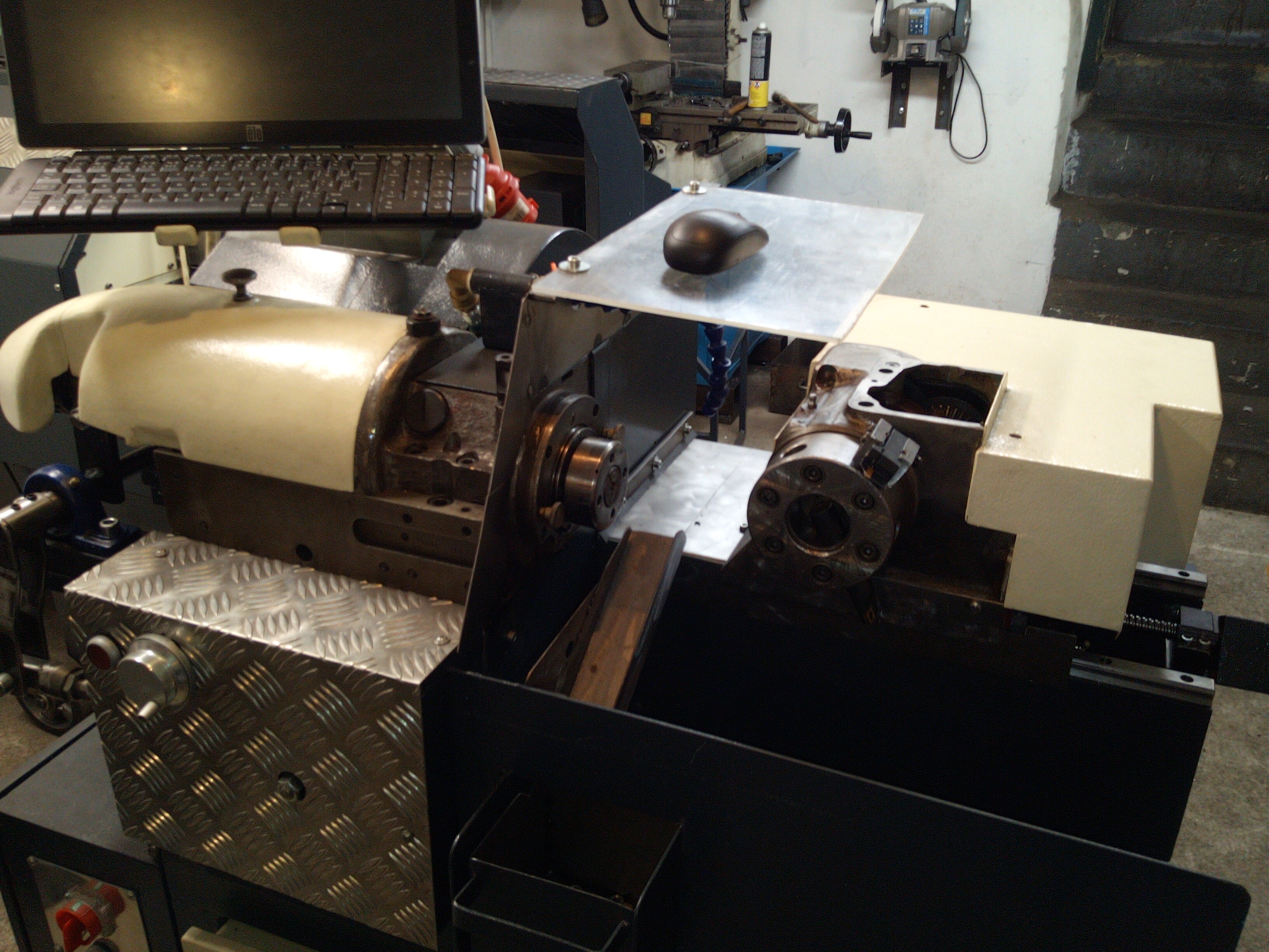

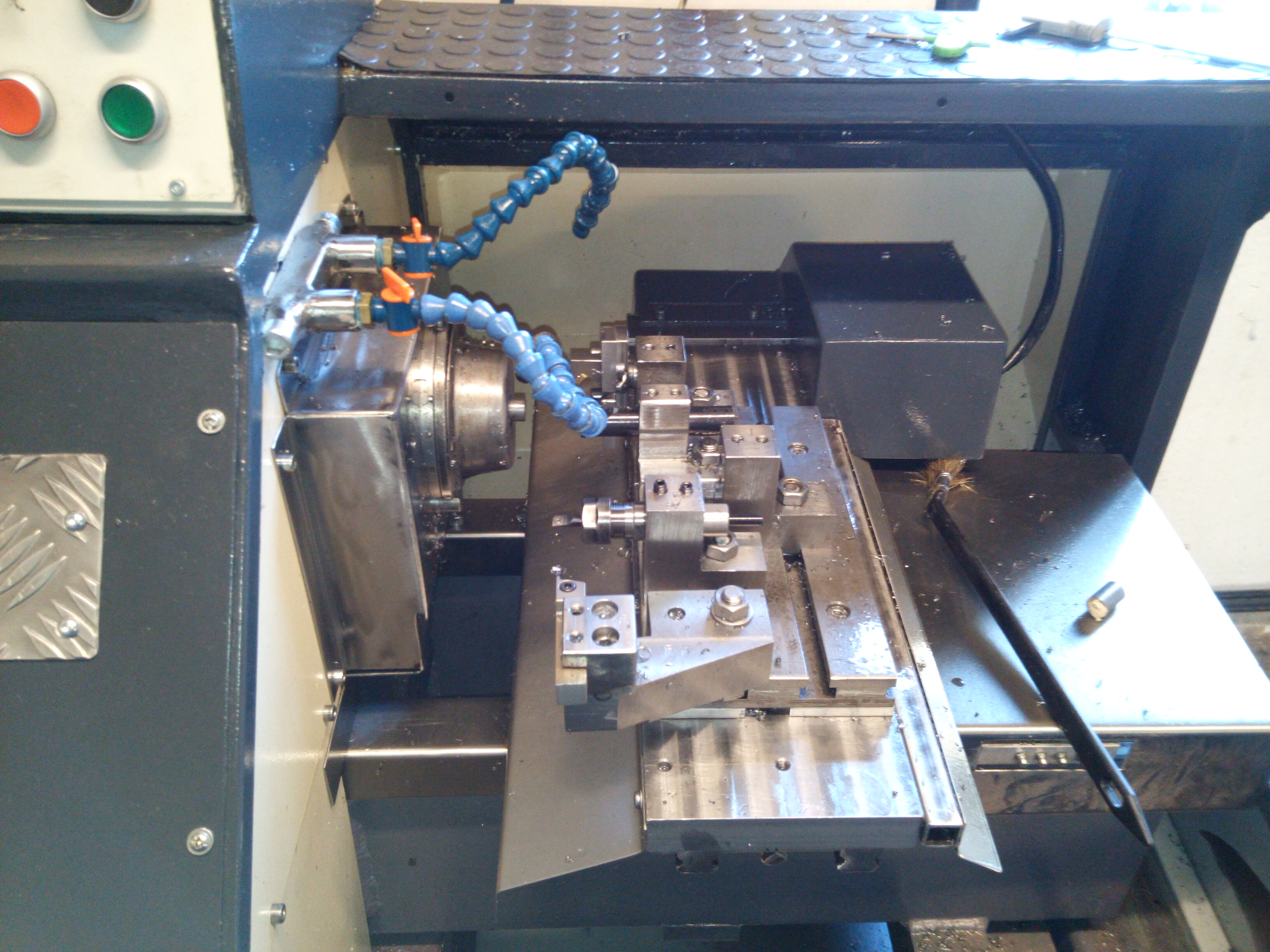

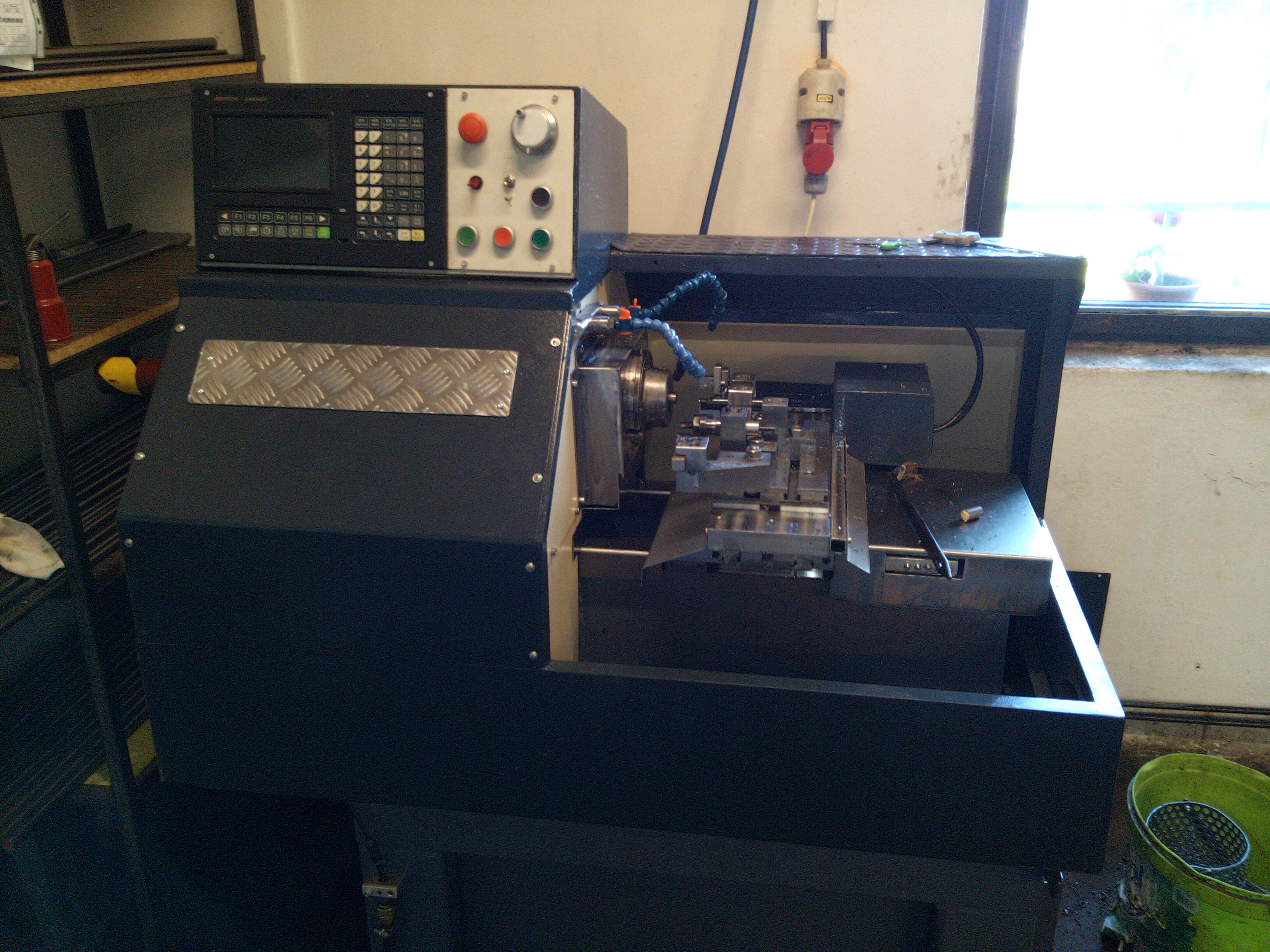

Prodám CNC soustruh domácí výroby. Vřeteno je ze soustružnického automatu A20, průchod vřetene 20mm, upínání vřetene pneumatické s popotahováním materiálu. Systém Mach 3. Rozměry cca 120x90x110cm. Cena 55000Kč.
Prodám CNC soustruh domácí výroby. Vřeteno je ze soustružnického automatu A20, průchod vřetene 20mm, upínání vřetene pneumatické s popotahováním materiálu. Systém Adtech. Rozměry cca 120x90x110cm. Cena 75000Kč.

Nazdar,
Mal by som 4 otázky.
1. Dá sa do toho poslat program z camu
2. Je možné namontovať sklucovadlo? Bez nejakých zložitých úprav.
3. Máš na vreteni enkoder, je možné na tom rezať závit?
4. Jaké to má rozjazdy. V jednotlivých osiach a max otáčky vretena.
Pošli mi číslo do mailu alebo SZ, zavolám ti. Hladám nejaký menší cnc sústruh k nám do firmy.
Dikes
kuky281
Příspěvky: 152
Registrován: 4. 11. 2011, 12:28
22. 6. 2021, 3:36
ahoj
1 poslat se dá
2pouze klestíny
3 enkoder ano
4 tipuji Z250 X250
ten stím Mach 3 je spíš pro garážistu ten adtech je lepší jestli umí zavity to nevím nezkoušel jsem
stavěl jsem to pro sebe delal jsem na tom různé kroužky trubičky čepy ted jsem v důchodu a již je nevyužiji
