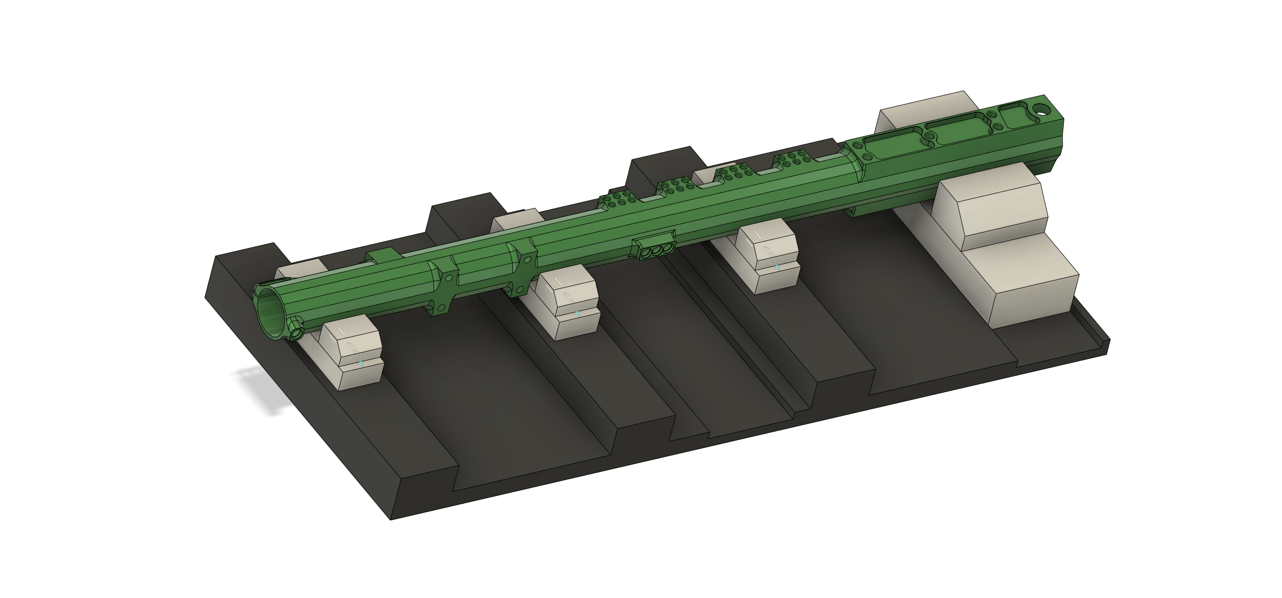

Pánové měl bych prosbu. Jak se dá toto jednoduše obrobit ve Fusion360? Na 3 osce, nástrojem průměru 10mm (rohy budou s rádiusy).
Na dva upnutí tedy jednou budu otáčet.
Materiál bude AW-EN6082 T66 trubka 1000mm dlouhá, průměr je 80mm.
Obrázek pro představu. Je to jen nástřel.
Nevím jakou funkcí zvolit, zda se to dělá každá plocha zvlášť nebo nějaký 3D kapsy...
Prosím o radu jak se do toho pustit.
Díky

Vlastny rozum nevies zapojit?
Kazdopadne najprv vyhrubovat, potom paralel/ contour a na rovinu pripdne pocket

Nevím proč mi to nešlo. Něco jsem zmrvil. Už to fachčí:) Díky

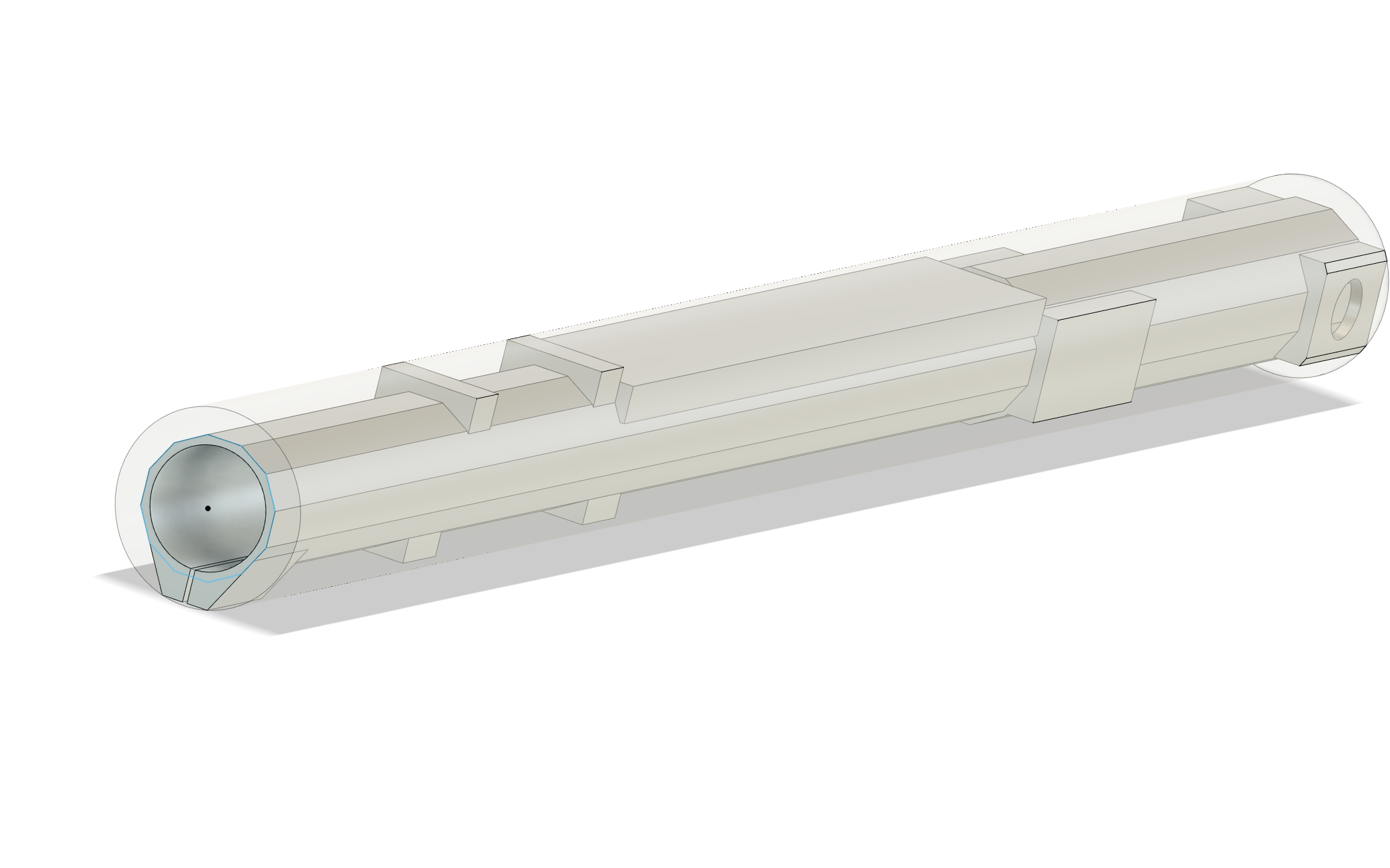

Jak to upnout? Má to 1100mm, průměr je 80mm. Ve výsledku to bude něco jako trubka se stěnou cca 2,5mm.

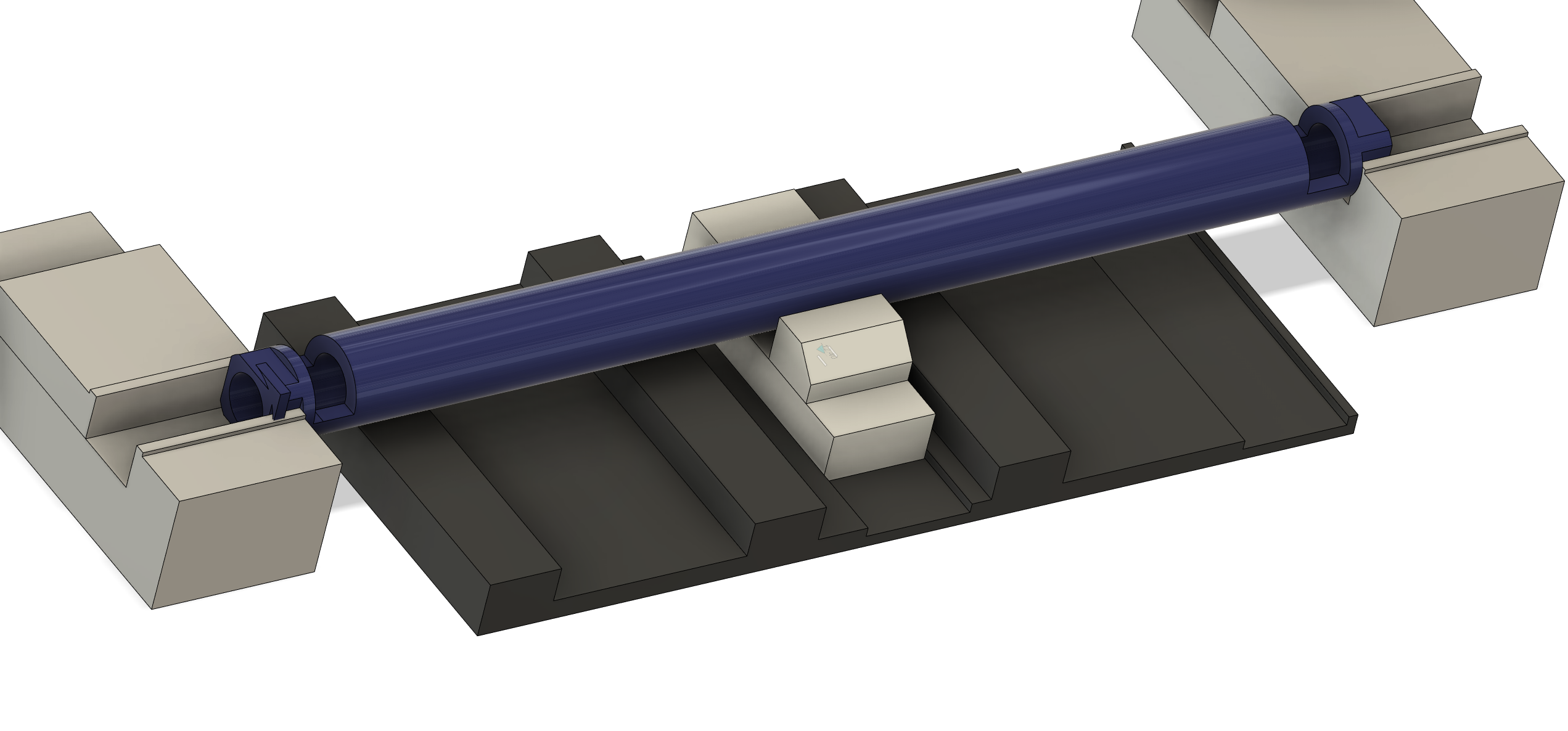

Napadlo mně odfrézovat hrany na krajích a ty použít zároveň pro referování. Polotovar naříznu aby mi tam zajela fréza a nejela do plného. Obrobím a otočím. V první fázi to bude držet za ty hrany ve svěracích po stranách a uprostřed si vypomohu dalším svěrákem. Obrobím něco pod půlku výšky. Po otočení bych odřízl ty boky a celkem bude držet ve 4 svěrácích za 3mm vysokou rovnou hranu (není to trubka ale 16ti hran). V tom větším svěráku bude více masa, takže i upnutí trochu lepší. Co si o tom myslíte? Udrží to?
Vymyslel jsem si i takové rozpěrné trny ve kterých by to mohlo držet jinak, ale nedonutil jsem Fusion aby mi do toho trnu nenajel, takže jsem rezignoval. To by bylo snazší, ale co už.
Materiál je obyčejná hliníková 6063. Je to nejtěžší věc, jakou jsem doposud frézoval, tak bych rád slyšel co mám špatně.

Neviem v com vidis problem... ak nejaku oblast nechces obrabat v urcitej operacii tak si naskicuj hranice oblasti (napr obdlznik) a tu vyber ako oblast (neviem z hlavy ako sa to vola, druha zalozka hore...
Nahrubo adaptive 3d, potom rovne plochy pocket-om a sikme paralelom. Kludne si to vies rozdelit aj na 20 usekov ak treba, keby si chcel pomoct tak ti viem spravit program a nazdielat priamo v f360 a ty si ho uz doladis ako bude treba.
