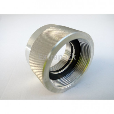

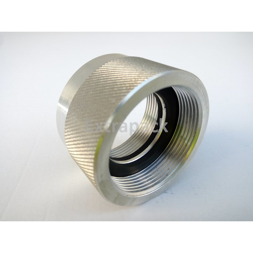

Toto sa chystam vyrobiť nerobil ste to tu niekto? tam ten zavit čo ide priamo na nadobu je nejaky atypicky na prvy pohlad vyzera ako nejaki lichobežnikovy nerovnoramenny ..rovnaky zavit je na tych asi 20 litrovich umelich nadobach na emulzny olej ten uzaver pasuje na uzavretie ibc nadoby...asi to podla toho uzaveru nejako ten nož vyrobim ..oni pišu tam cenu nejakich 15eur ale dačo podobne som kupoval tiež tam bolo 7eur ale s poštovnym balnim to nakoniec stalo 22..
sustruh sv18 ,vrtačka
kiko01
Příspěvky: 1678
Bydliště: Martin,Slovakia
3. 8. 2021, 10:48
Ak sa velmi velmi nudis tak si to vyrob, ale ja by som to bez vahania kupil...
https://nadrz.sk/produkt/hlinikova-redukcia-3-4/
Robi to myslim pre tento shop jeden znamy, ale kontakt na neho asi nemam...

https://www.ibcredukce.cz/zavit-s100x8/
našiel som tu niečo ohladom toho zavitu

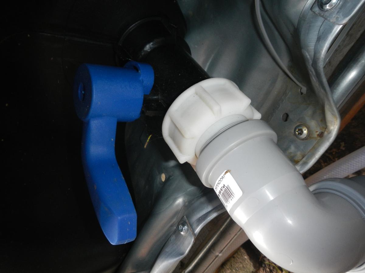

Já jsem použil metodu nejmenšího odporu, našel jsem ve skladu nějaký uzávěr který tam pasoval a provrtal ho. Zbytek už je jednoduchý.

ten závit je pravděpodobně S60x6
taky už jsem to točil
je jich několik typů
někde jsem viděl web kde prodávali za pár korun všechny možný ventily a redukce a byly tam i rozkreslený všechny ty závity

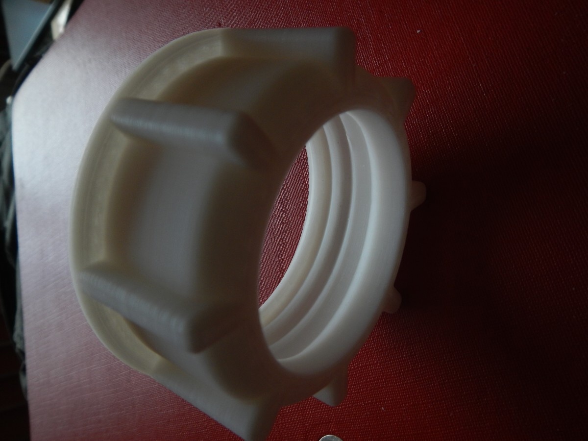

ještě to jde i 3D tisknout

peter1 píše: 3. 8. 2021, 10:43 ... tam ten zavit čo ide priamo na nadobu ...
Myslím si správně, že sice píšeš "závit, co jde přímo na nádobu", ale máš na myslí závit, který je až na výstupu toho mezikusu s ventilem?
Pro vyvedení ven by třeba pro mě byl zajímavější ten závit opravdu přímo na nádobě.
Aby tam nebyla jednak ta dlouhá a zranitelná páka (napřed mezikus s plastovým ventilem, pak ještě vyústění s případným dalším ventilem).
A aby tam nebyl ten mezikus, ve kterém je voda, a který v mrazu praskne jako první.
Kdyby byl nově udělaný špunt s průchodkou přímo na nádobě, tak by to celé bylo schované v prostoru výklenku nádrže. Takže to nikdo neukopne a případná těžká hadice to nevylomí.
A taky to mrazem tak snadno nepopraská.
Jinak tady mi 3D tisk přijde docela na místě. Tak až budu velký a konečně tu 3D tiskárnu rozchodím a naučím se to, tak si to asi vytisknu. A protáhnu acetonovými/toluenovými výpary pro zajištění vodotěsnosti povrchu.

Mex píše: 3. 8. 2021, 4:43 Pro vyvedení ven by třeba pro mě byl zajímavější ten závit opravdu přímo na nádobě.
To jsem chtěl taky, ale nešlo to ani za nic odšroubovat. Pak jsem se někde dočetl, že to snad bývá přivařené, tak jsem do toho už dál nerýpal a udělal to až za ventilem. Při tom vlastní ventil bych tam viděl radši, ale fakt to nešlo.

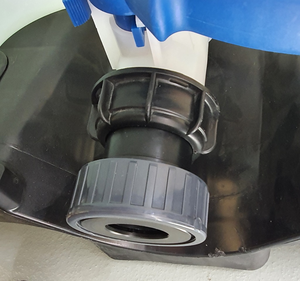

3. 8. 2021, 8:14
prochaska píše: 3. 8. 2021, 8:07 To jsem chtěl taky, ale nešlo to ani za nic odšroubovat. Pak jsem se někde dočetl, že to snad bývá přivařené, tak jsem do toho už dál nerýpal a udělal to až za ventilem. Při tom vlastní ventil bych tam viděl radši, ale fakt to nešlo.
Já mám 2 nádrže. U jedné je hliníková převlečná matice. Ta chvilku vzdorovala, ale Bucharenkův klíč jí domluvil.
U druhé to skoro taky vypadá na převlečnou matici, ale plastovou. Tu jsem zatím nezvládl. Než použiju opět Bucharenka, tak se chci stavit k prodejcům těchto nádrží na nějaké rozumy.
Historka z natáčení: u té první nádrže mi mrazem praskl ten nástavec s ventilem. Protože jsem ho dokázal sundat, tak to šlo spravit.
Omotal jsem to plochou gumou (vystřiženo ze staré duše z auta) a velkoplošně stáhl třmenem z plechu. Už to drží 2 roky bez jediné kapky.
