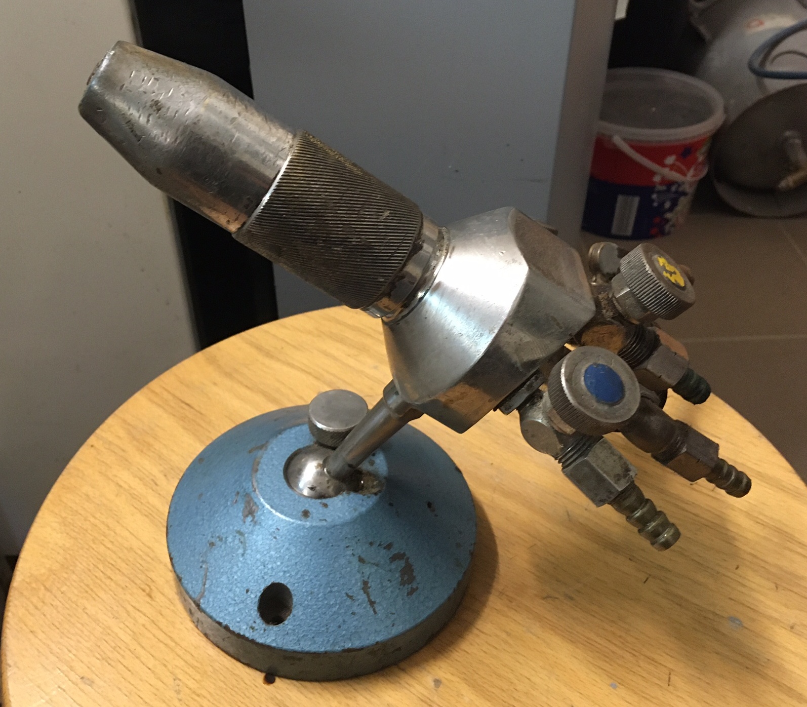

Zdar dámy a pánové,
pokud by si někdo chtěl odpočinout od CNC mašinek a zahrát si na "Jakuba skláře" nebo chtěl zábavu pro svoje nebo i cizí šikovné děti, měl bych tady sklářský hořák a stovky barevných skleněných tyčí a trubek pro kreativní tvorbu.

Ale jo, krmí se to kyslíkem, PB a vzduchem.

Jeste dotaz, jakou to ma spotrebu plynu? Desetikilovku propanu má, na vesnici na ni jede sporák, ale kyslikovku ji budu muset půjčit. Diky

...spotřebu ti nepovím, děti mě s tím "vyhodili" ještě dříve než jsem to stihl napojit :(
Holt už jiná generace, která si už tak nehraje a netvoří a na TikTok to nejde napojit....
Pokud se nepletu je to starší výrobek firmy Kavalier Votice, tak zkusit sehnat informace tam.
...barevné skleněné trubky se používaly na dekorační předměty např. vyfukované miniaturní vázičky, ozdobičky, tyčovina na zvířátka a úchyty.
Ještě pro převoz skla je potřeba dát do auta nějakou pevnou desku, aby sklo přežilo transport.
Nejdelší trubky budou mít tak 1.5-1,7metru a jsou celkem křehké - bez opory to nedají !!!
Tyčovina je do metru.

Kolega co fouka ho nechce pouzivat prave kvuli spotrebe kysliku.
Jinak pouziva americky horaky ktery jsou uspornejsi. Ale ta cenovka.... 30k za horacek....

Ono to chce taky kouknout do jiného oboru ,třeba do slévárenství, hořáky na tavení mosazi jsou zářnej příklad ,zvlášť ty s přifukováním vzduchu z kompresoru dokážou věci :wink:

Proč je prosím nutný ten kyslík?
Za mladých let ve školních labinách jsme skleněné trubičky neuměle tavili a následně ohýbali, vyfukovali a tak na školních kahanech, maximálně za pomoci dmuchavky na hubu.
Zemní plyn, propan i butan mají teplotu plamene někde těsně pod 2000 C, což by mělo stačit i na borosilikátové sklo. A se slušnou rezervou na běžné vápenné sklo.
Kde je ten problém? To ten dusík ze vzduchu odvádí tolik tepla? Nebo proč tam vadí?
A nepomohl by pak předehřev toho vzduchu před vstupem do hořáku?
A technický dotaz: když je kahan se vstupem pro vzduch a plyn, a ty vstupy jsou za sebou. Tak napřed asi zapojit vzduch, a teprve do něho pak plyn, ne?
Díky.

Nevím co je přesně tohle za hořák, ale u nás v bižu to foukaj nad PB + to honěj kompresorkem na fouknutí. Dřív to dělali nad technickým benzínem. Stačí se kouknout tady https://rautis.cz/

Podstatu nevim ale u borosilikatu uz bys mel problem a na quartzovy sklo uplne zapomen tam jsme museli jit do acetylenu. Asi to proste desne odvadi teplo a ty ho nestihnes dodavat protoze nemas dostatecny prebytek tepla navic.
