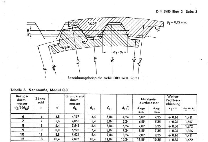

nevygenerovala by mi nějaká dobrá duše profil ozubení hřídele pro DIN 5480 - N12x0,8x13 -h7 ve formátu dxf nebo stp? Autodesk Invertor by měl mít nějaký modul pro tohle.

Holt nezbývá, než si profil boku zubu nakreslit. Je rozměr db průměr základní kružnice pro odvalování přímky? Tak nějak mi to vychází, jen bych to rád měl potvrzený. Edit: Tak jsem si to potvrdil. Kontrolní rozměr přes dva drátky mi vychází o stovku větší, ale to bude náhradou evolventy za splajnu ze 6 bodů.
