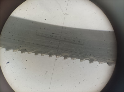

Objednal jsem dva bimetalove pasy od karase na ppk 115. Kolega zariznul do jednoho jeklu a hned prej tupy. Kouknu na to a fakt na zubech plosky. Volam ke karasovi. Pry by to melo pro dane pouziti vyhovet. Ze pry mam zkusit druhy. Dal jsem pro jistotu pilu na nejpomalejsi prevod. A pustil druhy pas do rezu. Na tretim jeklu viditelne plosky na zubech a nechce se mu rezat. Tak jsme koupili sragoru z ciny v hornbachu. Obyc pas za 200 a rezem normalne. Jeste meli i bimetal kterym jsem bezne rezal na plnou rychlost pily bez problemu. Je mozne ze ma karas tak nekvalitni pasy?

Tady byl mazec ze jsem neuriznul ani jeden jekl 15x15mm x2mm stena
Jen to klouzlo po vrchu a bylo to tupy, na zubech ocividne plosky. Jako kdybych tam nedal jekl ale kus radne zakalenyho matrose.

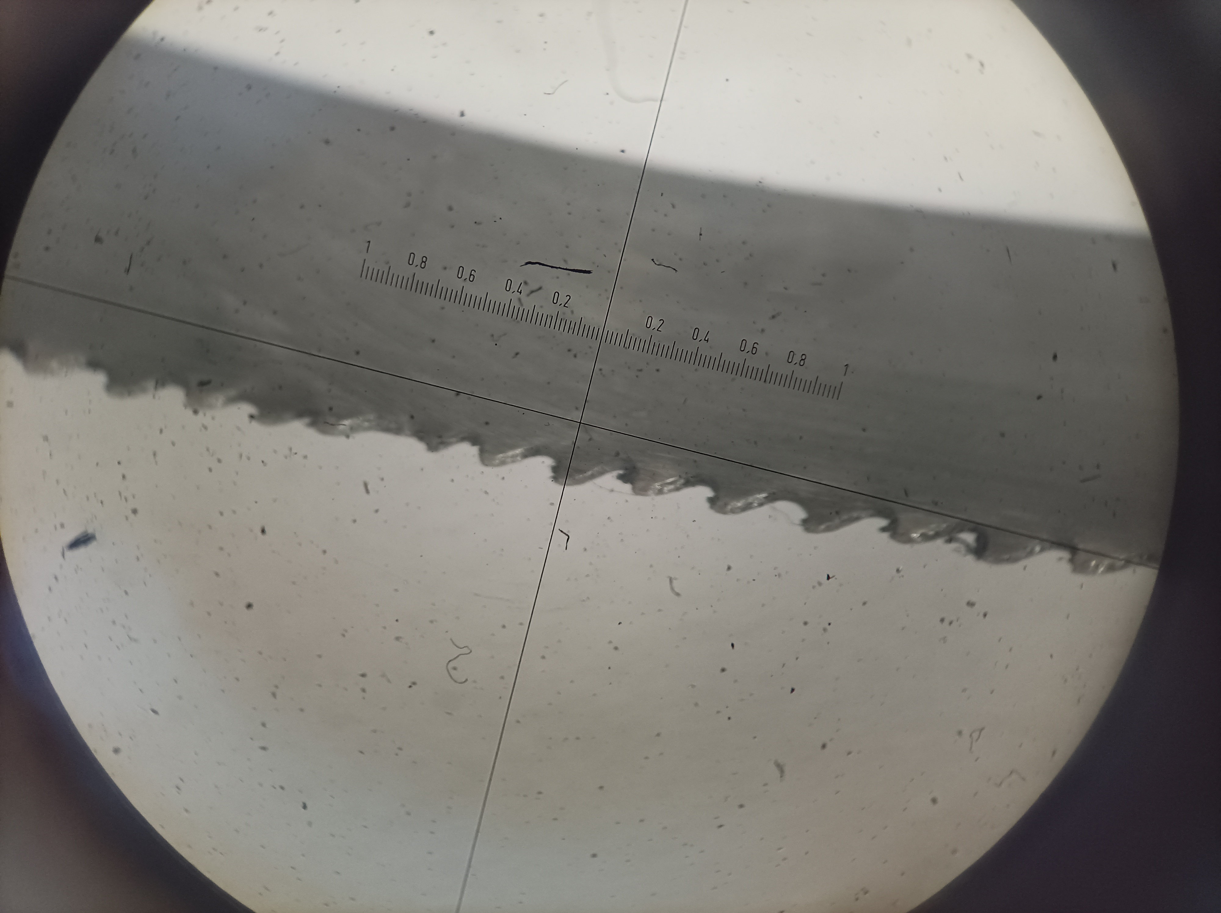

Příspěvky: 23339
1. 9. 2021, 11:54
Pas po 1ks rezu jeklu a pas cca po 6ti rezech. Bez poradneho pritlaku uz vubec nereze.
obycejnym jehlovym pilnikem lze pilovat spicky zubu pasu i kdyz je znat ze to je tvrde.
Firma karas chce zaslat pasy na reklamaci
