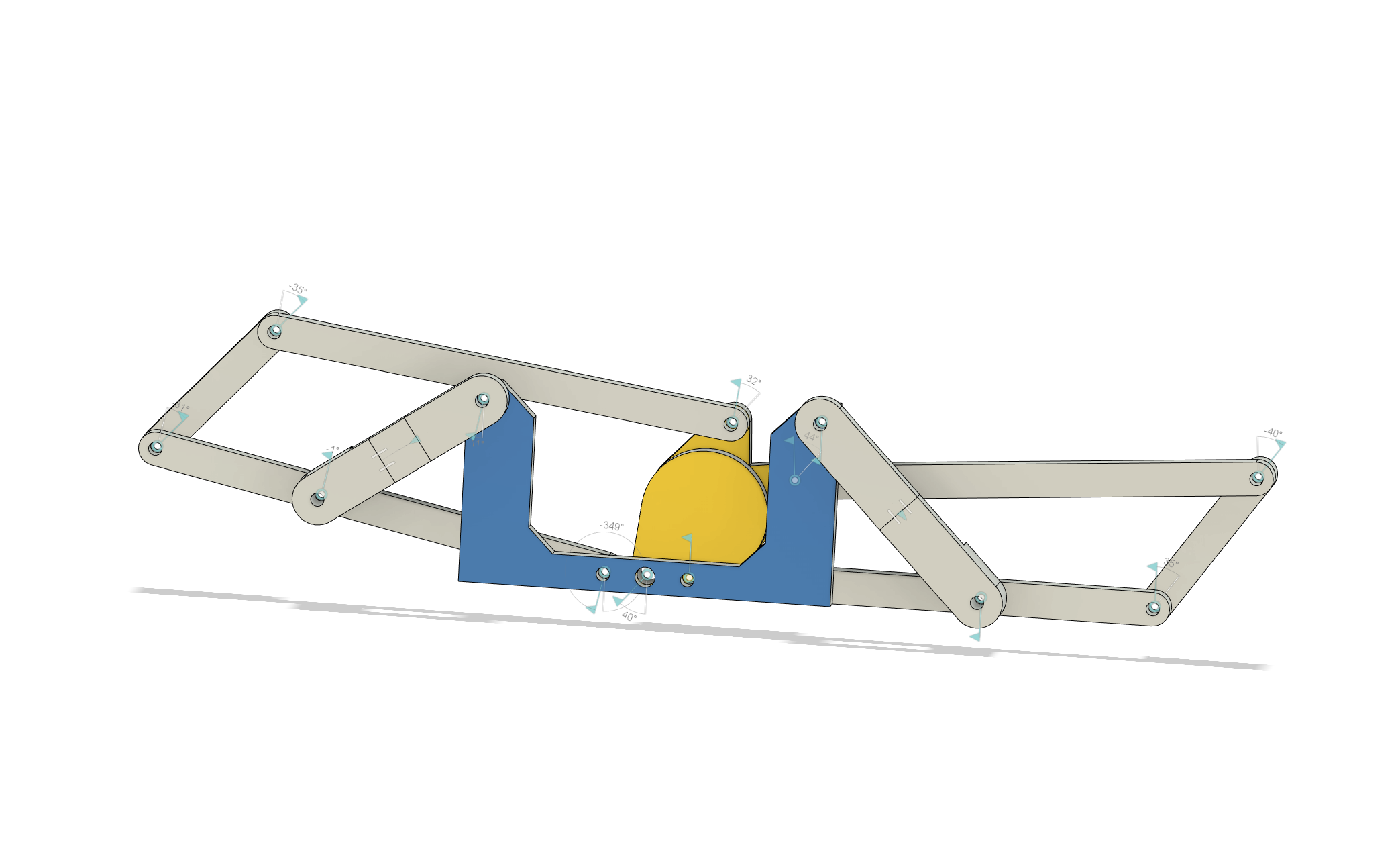

Ciao Pánové,
prázdniny končí a tak se třeba pustit do práce. Potřeboval bych poradit s pohonem naklápění. Je to na trike, tedy cyklo tříkolku. Na náčrtu to žluté je rám kola, který se bude naklápět. To modré je pomocný rým, který drží tlumiče a dolní ramena. Náklon rámu bude 40st a vnějšího kola 45st. Když to převedu na nějaký lineární pohyb, tak je to +/- 80mm na průměru 250mm (v případě použití ozubeného věnce a pastorku).
Prvotní myšlenka byla taková, že to řídí software pomoci G senzoru nebo podle křivky závisející na rychlosti. Do rychlé zatáčky se naklání hodně, ale úhel zatáčení je malý a opačně. V módu s gyroskopem to řídí to gyro.
Problém nastává s pohonem. Mohu použít servo na 48V (napájení motoru pohonu) s planetovou převodovkou pastorek a věnec. Nebo nějakou formu kuličkového šroubu, který pomocí čepu převádí pohyb na kruhový. Nebo?
Problém je, že když pojedu 30km po rovině a nebudu potřebovat naklápění, tak aby to nežralo baterku. Jasně, mohu manuálně vypnout a použít brzdu. Nebo použít nějakou formu s pružinami a ty bz to nějak přidržovaly v neutrální poloze. Nebo? Co Vás napadá? Díky za tipy.

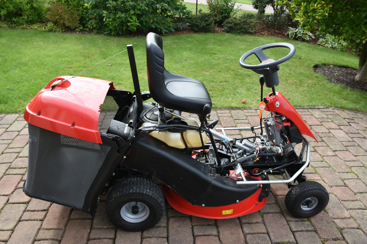

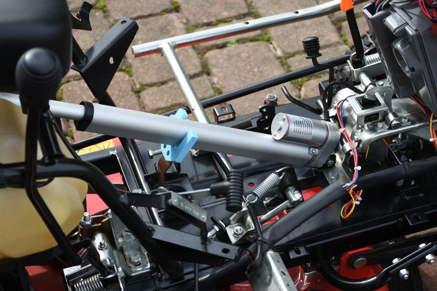

Já jsem udělal na rider vyklápění koše s nasekanou trávou, tady je velký zdvih, ale dělají se i malinké se zdvihem třeba 80 mm, na Aliexpressu to stálo pár korun a chodí to jako divé...

Sílu to má různou, v nabídce jsou provedení s různou délkou výsuvu, na různé napájecí napětí, s různou sílou - tím je ale také dána rychlost posuvu. To, co jsem použil na rider je na 12 V, délka výsuvu myslím 400 mm, rychlost vysunutí cca 30 s a síla cca 50 kg, zkoušel jsem to brzdit rukou a není šance. Jsou ale i pomalejší a o hodně silnější typy, je to v nabídkách prodejců dobře označeno a tak se to dá dobře vybrat...
Co je v tom vevnitř nevím, ale čekal bych nějaký štoub a matici, ta cena je nízká, tak to žádný skvost asi nebude, ale chodí to dobře...

Dawe, já od začátku počítal s malým servem kolem 100W a planetovou převodovkou, co má poměrně malou vůli a tak by to bylo nejlepší řešení z pozice montáže.
Co se týče váhy, tak se neumím dopočítat. Z jedné strany potřebuji zvedat masu 100kg. Těžiště se asi 240mm od osy rotace a v maximálním vychýlení je 150mm od středu osy a 180mm vysoko. Potřebuji aby celou dráhu, tedy 2x 40st. ujel za 1s. To bz mělo být maximum.

Mrosconi> ok, to je na moje aktuatory moc velke zatizeni. Aniz bych to seriozneji simuloval nebo presneji pocital, tak potrebujes napr. aktuator s max. statickym krouticim momentem minimalne 150Nm a zdvihem tech 80deg (plus rezerva na prekmity,p2p a ostatni tolerance aspon 10%) nebo jinou naprevodovanou kombinaci momentu a zdvihu dle efektivniho prevodu na tu hlavni osu rotace. Pricemz nominalni vykon pocitej cca 150-250W dle skutecneho zatezneho cyklu, typu motoru a chlazeni.
