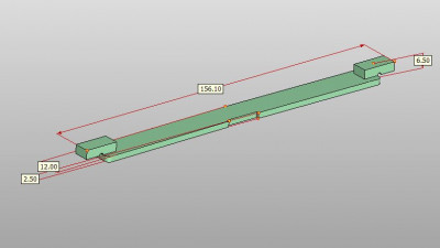

ahoj, chtěl bych znát cenu tohoto dílu na frézování, celkem 4 ks a materiál Hliník, jedno jaký.
Soubor jsem musel nahrát na https://ulozto.cz/tam/9fe2603b-8b29-463 ... 2b5c1f4f26
Děkuji za nabídky
Děkuji za nabídky

*.stl je formát víceméně pro tisk. Ne že by to nešlo otevřít nebo tak, ale pro výrobu soustružením - pardon, frézováním - by byl lepší třeba *.step. Už jen proto aby to nebylo složený z milionu trojúhelníků...
Nicméně za 1800,- ti ty čtyři kousky vyrobím. Proč tolik? Protože na tři upnutí. A to počítám s tolerancemi do 0,1, pač jsi je neuvedl a ten model stejně rozměrově mírně lítá.

rád bych dal step, ale pro přeuložení v solidu se step neotevře a stl neumím v solidu zakótovat

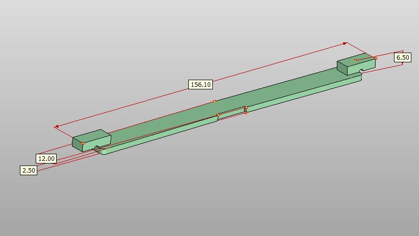

Mě Catie step neotevře, musím koncovku přejmenovat na stp, pak mi to otevře.

mimochodem jak je to velké? ten obrázek od Bobíka s délkou 156mm mě ukazuje stlko velikost 1558mm ?

To je zajímavý. V čem to otevíráš? Já to otevřel v 3DToolu.
