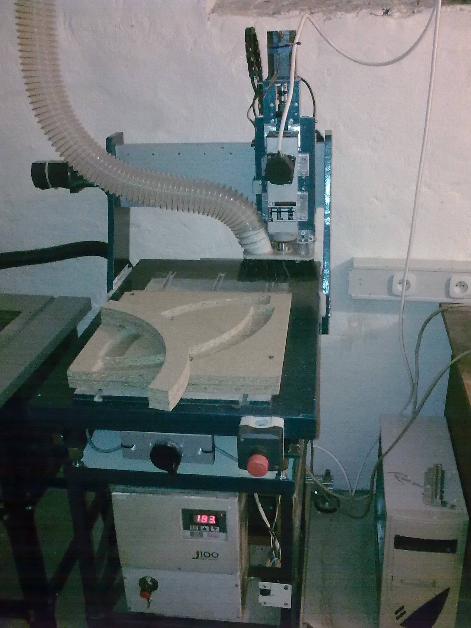

konecne su tu sviatky. cas ked treba dobehnut vsetko zameskane.
tu je moja prva masinka. pracoval som na nej presne rok plus studium fora cca 2 roky. a vdaka sviatkom sa to uz hybe.
zaklad je z polymerbetonu. lin. vedenia, gul. skrutky, 5fazove vexty, mach3, teknomotor.
som stastny ze konecne patrim k vam. vdaka vsetkym ktory sa bud priamo, alebo aj nepriamo podielali na stavbe.
P.S nezabudnite na porekadlo ,,ako na novy rok tak po cely rok''. takze zajtra podme po vytriezveni vsetci frezovat, sustruzit atd.

Blahopřeji k dokončenému stroji. Ale myslím, že by si zasloužil pevnější stůl.

s tym stolom mas pravdu. podcenil som to. ale teraz je to uz docasne
dobre. su tam vystuze a zakladna je rozsirena. predtym mi to skakalo po celej dielni.
video dam na buduci rok. skusal som, no nepreslo. pripravim nejake kratsie. inak tie vexty su brutal. kto ich ma, vie o com hovorim.
vsetko dobre

aky maju krutak stitkovy? akym napetim to krmis?

cenco píše:zaklad je z polymerbetonu. lin. vedenia, gul. skrutky, 5fazove vexty, mach3, teknomotor
To je pěkná skladbička. To bude časem valit i dural.
Co se týče toho polymerbetonu - mám takovou ideu místo polymerbetonu celou portálku přišroubovat na železobetonovej panel, tloušťka klidně 10-15 cm. Získalo by to torzní tuhost, a možná by to mohlo zklidnit celý chod. Je to blbost?

pripajam nejake videjko. skusal som 50m/min. tam uz straca krok. tak okolo 42m/min to ide stabilne. ale realne sa ta rychlost neda pouzit. aspon nie pri rozm. stola 300x480.
krutak presne neviem. je to napajane origo drivermi super vexta. tie su napajane trafom 100v/1kW. motor ma 500kr/ot + menic umoznuje 1/2 krok.

Já vejrám jak puk. 42m/min? To je pro mě nepředstavitelný. Můžeš sem dát nastavení motorů v machu?

presne, motory sa nehreju, nepistia v klude, aj v chode je to tiche. nastavenie v machu dam zajtra.
prve testy boli este o triedu lepsie. ale odvtedy som uberal prud do motorov cca o tretinu a miesto pc som pouzil ntb. je to pomalsie, avsak stale nemam predstavu naco taka rychlot. ved ledva stiham zastavit pred koncakom. v paxi(vlastne prax este iba naberam) mam nastavene 10m/min. ake nastavenia mate vy chalani?

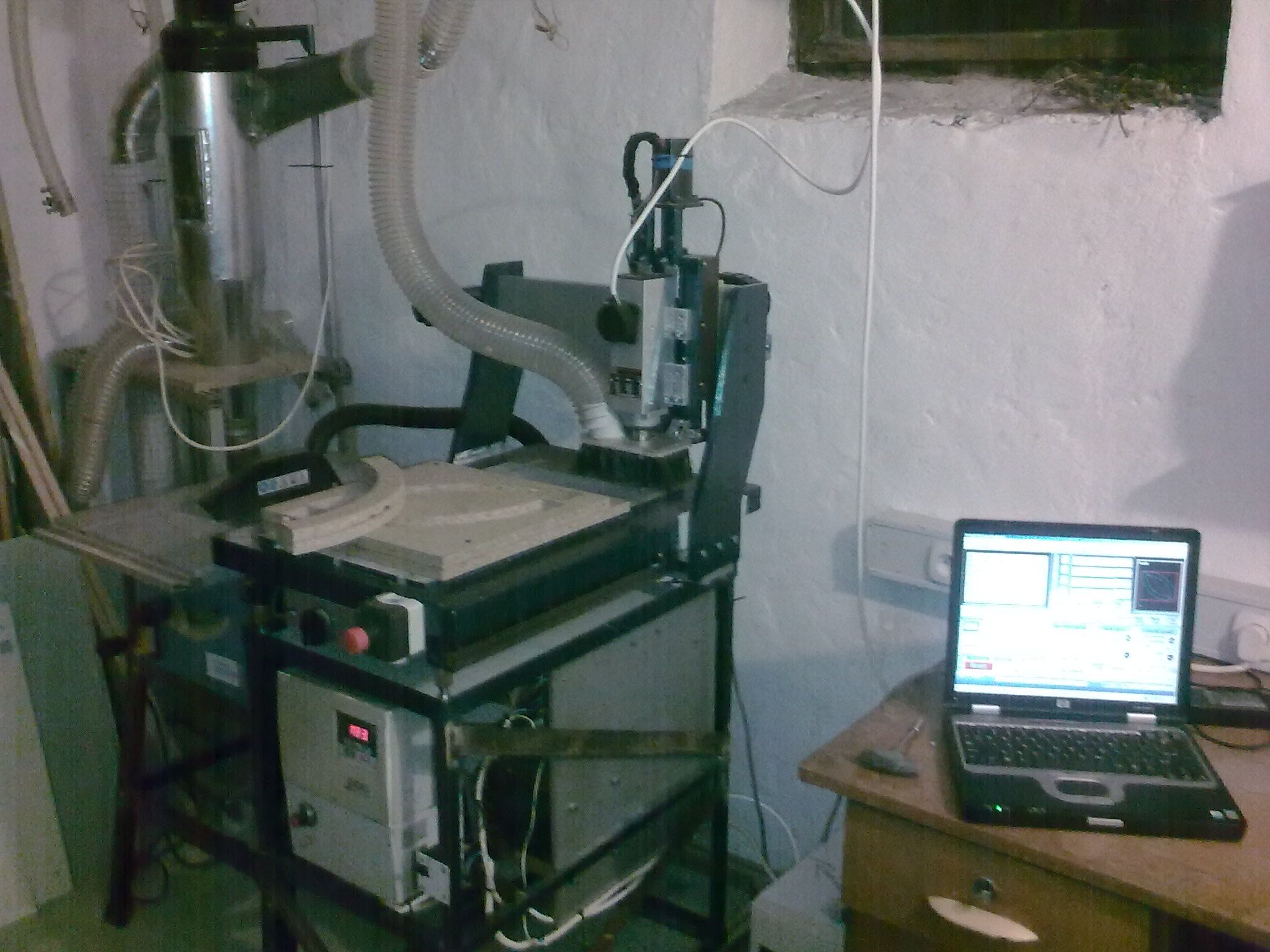

Teda ta rychlost je úžasná, spadla mi brada. Smím se zeptat na označení těch motorů a stoupání šroubů Na kolik ty pohony vyšly? Fakt dost dobrá práce.

pre bobik: pripajam nastavenie v machu
pre AcemanLB: tu je link. su to tie motory. s trochou stastia sa to da kupit
za tu cenu aj na ebay. stupanie skrutiek x16mm, y10mm, z5mm.

Na Y osi je ale nastavený celokrok. Nie sú s tým problémy ? Nemali by byť X a Y dľa možnosti nastavené rovnako ?

niesu s tym problemy. kazdy driver je samostatny a machu by to malo byt jedno.
