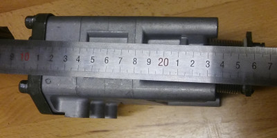

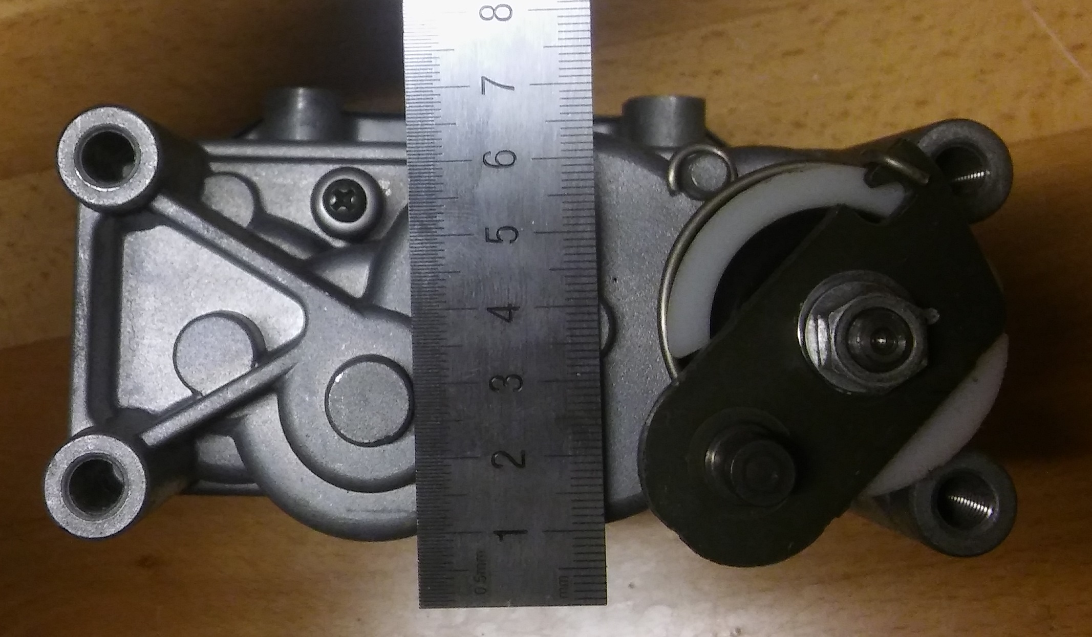

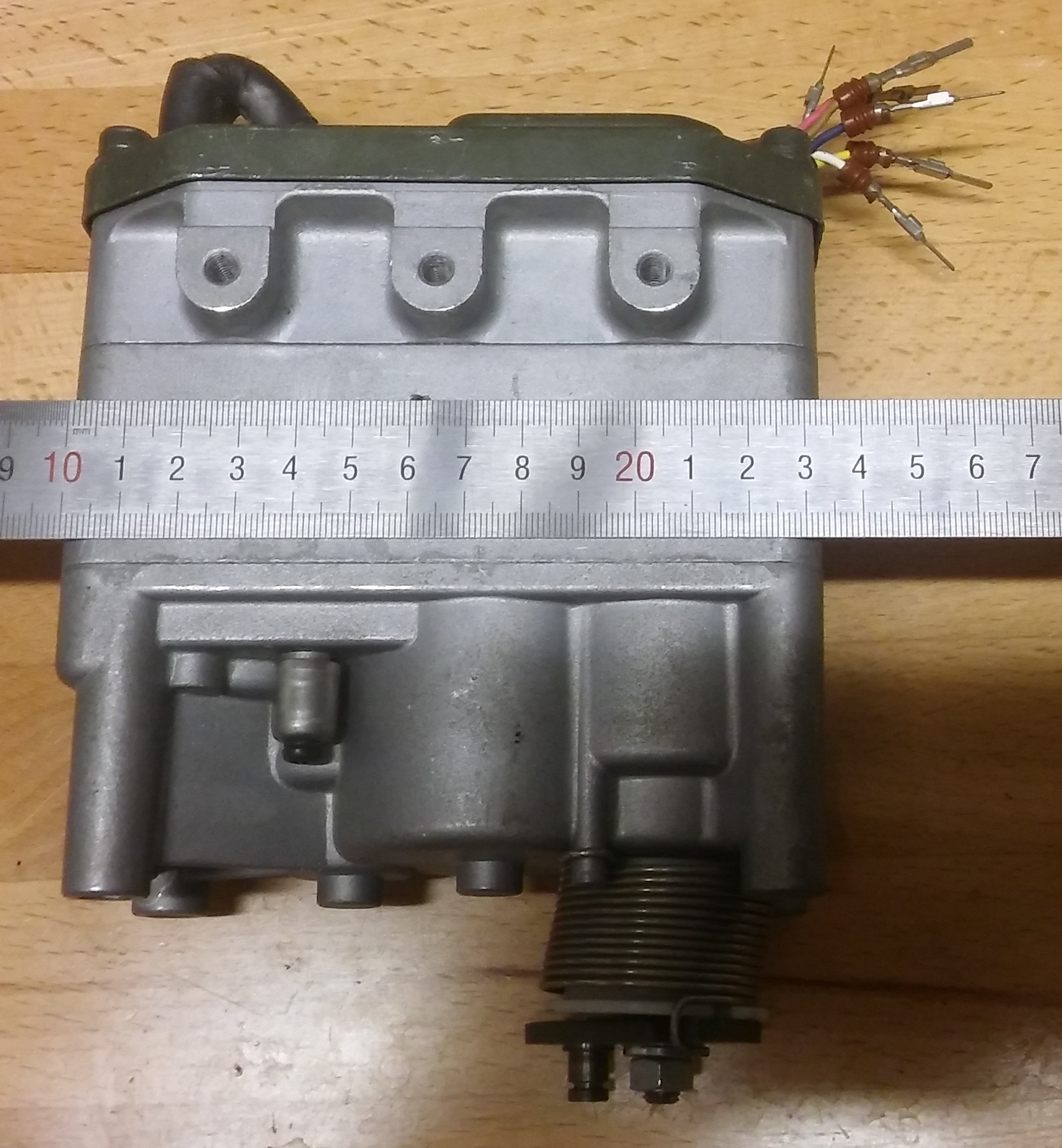

zrovna jsem chtel rict, proc vynalezat kolo, kdyz mame el. servorizeni do auta, na pozadovane napeti a zpetnou vazbou
- Mrosconi
- Příspěvky: 2102
Dawe to by asi vešlo. Když zaznělo aktuator, tak sem si představoval něco jiného a neřešil to. Mi je popravdě jedno jak to bude vypadat a jakou technologii používat. Důležitá je pro mně ten moment a to je +/-40st rotace na výstupu s momentem kolem 180Nm. Ten pohyb y krajní polohy ke krajní nesmí trvat déle než 1s. U toho provedení s planetovou převodovkou to odpovídá cca 100W DC servomotorku s kalkulovanými 3000ot./min.
OK, ale to se pak řídí jak?
Díky
Tenhle aktuator ma uvnitr MCU s programovatelnym CANem. Takze by ti stacilo splasit nejaky "CAN pedal", packu ci jiny ovladac s CAN rozhranim a dalo by se to uzpusobit k sobe bez dalsi elektroniky. Stacilo by ti dovest k obojimu napajeni (aktuator 24VDC, pedaly 5-24VDC dle typu). Daji se sehnat treba na ebay takove pedaly plynu do aut, ale nevim jestli takove reseni pro tebe nebude moc nakladne. Samotny tento aktuator vyjde na cca 6000-7000Kc, mam nekolik novych podobnych modelu skladem-vyvinulo to Mitsubishi a prodava se to jako Mitsuba, Hino nebo Jideco (rika se mu Godzilla). Pochazi to z ovladani variabilni geometrie tureb pro dulni a tezebni stroje. Mitsubishi je davala i do prvnich typu elektrickeho servorizeni velkych nakladaku. Torque a response time resp. vykon bych musel jeste overit, ale je tam 3f BLDC motor, ktery pri tech rozmerech bude tech 100W snad mit.

Dawe a máš někde nějaký obrázek jak to vypadá? Nechtěl bych dělat další přepakování a tak ideálná je pro mně nějaké zařízení co má na výstupu těch rotačních +/-40st. Ale rád bych to zkouknul.
Díky
Díky
Mrosconi> Nemam u sebe specifikaci, ale myslim ze max. aplikacni rozsah nebude o moc vetsi nez tech +-40deg, myslim ze je kolem 100deg(+-50deg), mechanicky rozsah asi 125deg. Podivam se behem par dnu na tu specku. Obrazky najdes treba: https://www.google.com/search?q=mitsuba ... U2qT1Z3hXM
Mrosconi> sorry, zapomnel jsem na to. Ted jsem se dival a ta Mitsuba je bohuzel pro tuhle aplikaci moc rychla, kolem 350ms na komplet zdvih, takze pres slusny vykon uz ma na pro tebe prilis nizky moment.
