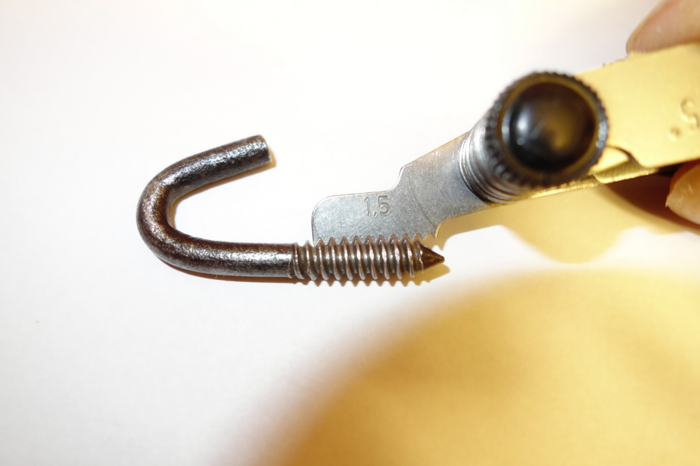

Zavit M5x1.5

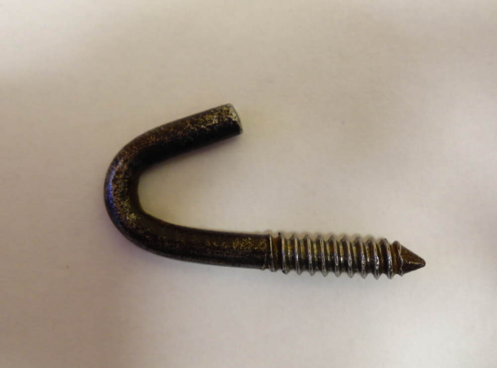

Mi to pripomina tady takove skobicky, jen ta tvoje je ohnuta jeste vic, aby to byl hacek https://www.kutil.cz/spojovaci-material ... 0mm-5-0mm/
Tak bych zkusil pohledat, jestli je opravdu nutne to vyrabet extra, nebo staci najit a ohnout

toto mám jako nouzovou variantu protože zavit na vrutu je jiný - má větší stoupání i tvar a není to úplně ono.
Proto skouším možnost výroby.
Nevidím natom nic složitého udělat na tyčce zavitovým nožem na soustruhu stoupání 1.5mm.

to jo ,a že se do toho všichni ženou
zkoušel jsi to někdy do průměru 5mm říznout závit o stoupání 1,5 ,kolik ti zbyde jádro ?

Tak original vyzera ze je to navalcovane na kuse klinca...
- Příspěvky: 10274
- Registrován: 26. 10. 2011, 10:37
Přesně tak ,stejně jako závity na drátech výpletu ,aliaz špicích.

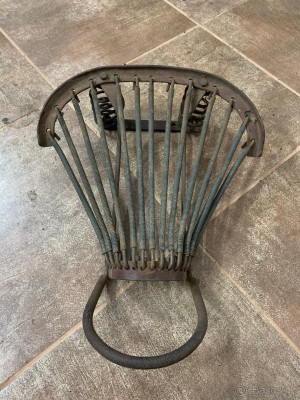

To nebude jako klasickej M5 se stoupáním 1,5, to bude přizpůsobený na vinutí těch pružin. Kdo to bude dělat, měl by mít tu pružinu na kontrolu, jak to pasuje xobě.
- Příspěvky: 3953
- Registrován: 12. 3. 2013, 7:24
- Bydliště: Havl. Brod
a jsem i viděl, že stoupání se udělá trochu větší než má pružina - lépe to pak drží napružením

Ano nemusí to být zrovna metrický závit jen to tak nějak zrovna pasuje na metrické měrky. Spíš jde o to stoupání 1.5mm

Nemám možnost to vyrobit [za přijatelnou cenu], jen z vlastní zkušenosti připomínám, že trn na natočení pružiny se nedá vypočítat ani přesně odhadnout předem, musí se vyzkoušet
Takže napřed zkoušet, až pak série. Jde tam o desetiny i jemné nuance profilu.

pružina se udělá podle háčku tak aby to tam šlo našrubovat - průměr pružiny se doladí snadlo

Tak potom by to klidně mohlo jít udělat z nakupovaných háčků, jestli se nikomu nebude chtít do jejich výroby.

Kdyz dojedes s pruzinou tak to odladime a kdyz si pockas tak i na pockani vytocime.
