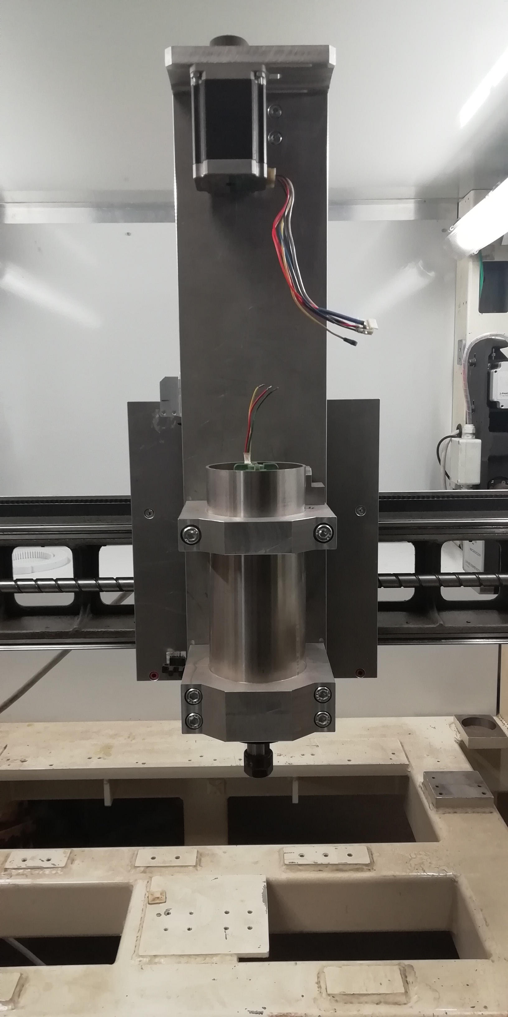

Prodám nedokončený projekt stavby cnc frézky, neb jsem získal něco kompletnějšího a na toto už nemám síly ani čas.
Za základ posloužil osazovací automat na PS Amistar MT5630ZQL (viz ilustrační foto).
Celkové rozměry jsou:
šířka 1250mm
hloubka 1500mm
výška 1680mm
rozjezdy os:
x 740mm
y 755mm
z 235mm
Váhu nevím, ale celek je vybaven kolečky, takže je dost dobře manipulovatelný.
Stroj jsem získal již po jiném úpravci a podařilo se mi jen dovyrobit osu Z. Ta je osazena vřetenovým motorem s těmito parametry (údaje dodavatele):
Parametre motora:
Typ: CC2200
Výkon: 2,2 KW
Max. otáčky: 24 000 ot/m
Max frekvencia: 400 Hz
Napätie: 3x220 V
Prúd: 6,8 A
Hmotnosť: 5 kg
Rozmer: 80x290 mm
Klieštiny: ER16

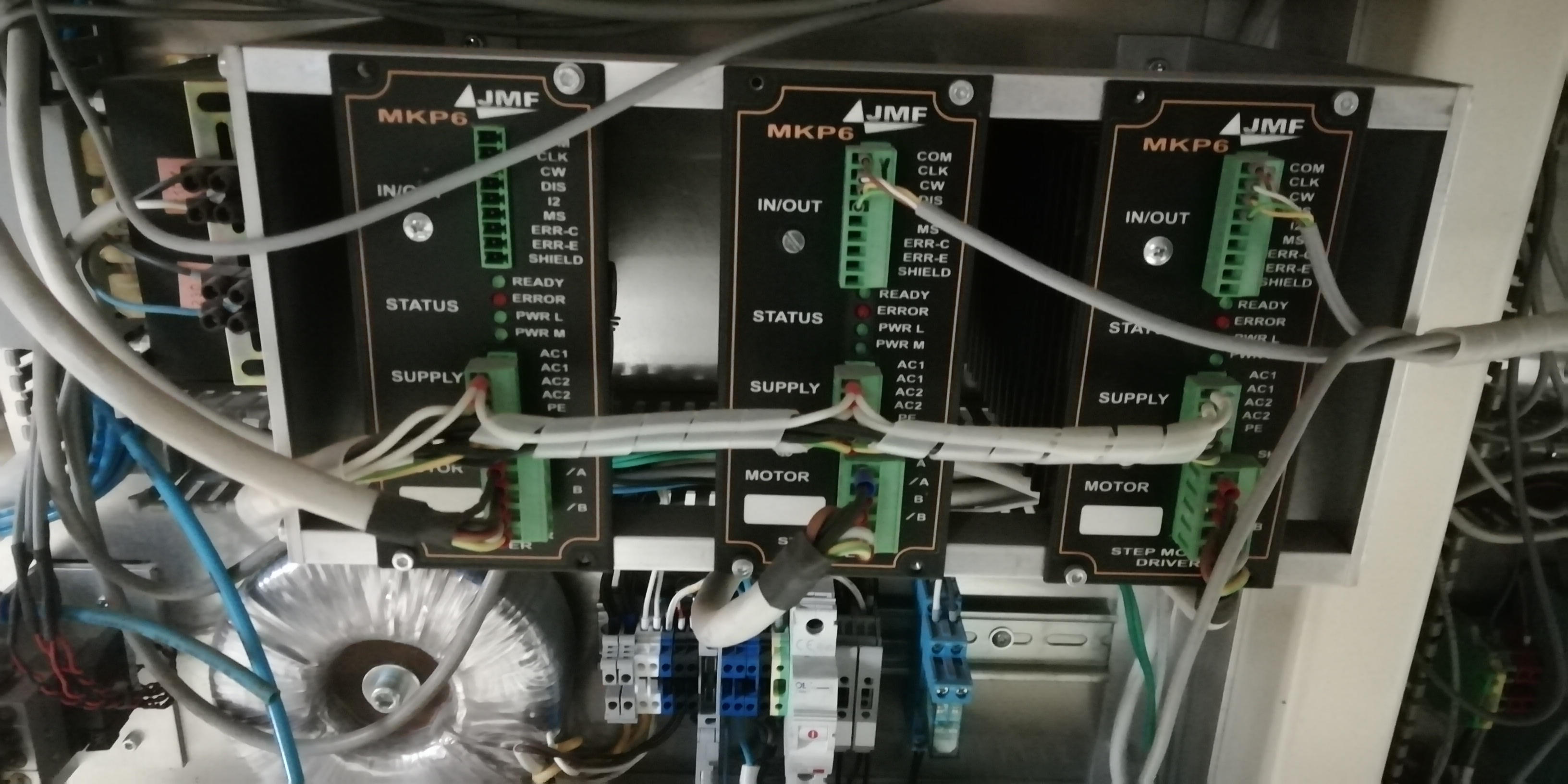

Osy jsou osazeny krokovými motory Microcon s drivery JMF MKP6 a potřebnými napájecími zdroji. Součástí je i řídící systém, o jehož funkcích a vlastnostech nevím vůbec nic (plánoval jsem nahradit Gravosem).
Zbývá dodělat kabeláž a doplnit upínací stůl.
Vyvolávací cena je 40.000Kč, popř. protiúčtem vezmu ATC vřeteno s BT30.

jen se zeptam k tem fotkam. to ten portal pohani jen jeden sroub na jedne strane ? nebo jsem neco prehlidnul ?
tomik.
Příspěvky: 7161
25. 2. 2022, 7:56
ten portál je honěnej řemenama a jsou na obou stranách
fa-ster
Příspěvky: 90
Registrován: 1. 3. 2011, 11:08
Bydliště: Hradec Králové
25. 2. 2022, 10:09
Dovolil bych si upřesnit - portál posouvá kuličkový šroub a soustava řemenů brání eventuelnímu křížení portálu.
tomik.tk
Příspěvky: 737
26. 2. 2022, 7:55
tohle upresneni mi to potvrdilo, diky.
tomik.
fa-ster píše: 25. 2. 2022, 10:09 Dovolil bych si upřesnit - portál posouvá kuličkový šroub a soustava řemenů brání eventuelnímu křížení portálu.
