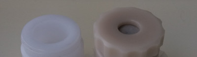

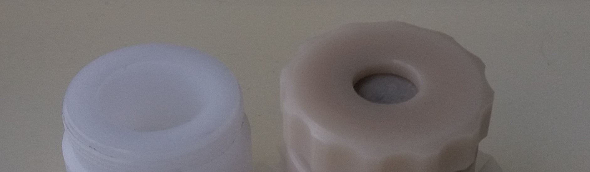

Zde je barevná změna do hněda u POM-C po radiační sterilizaci. Záření gama, dávka 25 kGy. Kus vlevo nebyl ozářen. Docela mne ta změna překvapila. Jak se mění mechanické vlastnosti netuším. Například PP a PE silně křehnou.
zde je tabulka odolnosti
Kód: Vybrat vše
https://omnexus.specialchem.com/polymer-properties/properties/gamma-radiation-resistance
ps: sorry za fotku z mobilu
