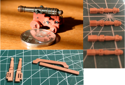

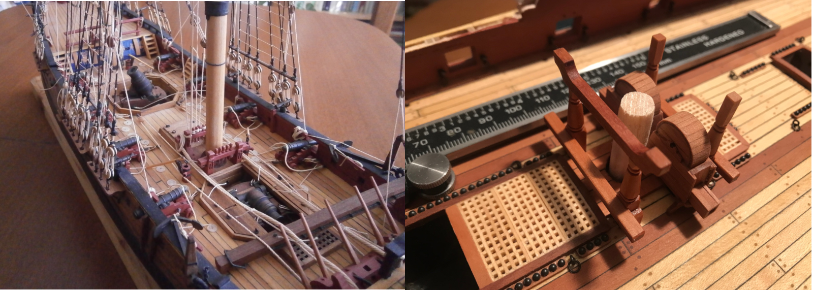

Jako pracovní nástroj pro můj koníček, kde mi ušetří hodně času (víc, než dám do stavby :-)). Moje typické "výrobky" totiž vypadají takto:
A po kompletaci pak takto:
Takže de-facto dělám kusovou/malosériovou výrobu drobných dílů ze dřeva. Občas pracuju s mědí/mosazí, ale bavíme se o plechu tloušťky max. 0,5 mm, takže ani nevím, proč o tom píšu :-). Jednou za pár let vyřezávám z překližky žebra, ale ani tady nejde o díly, které by délkou přesahovaly 20 cm.

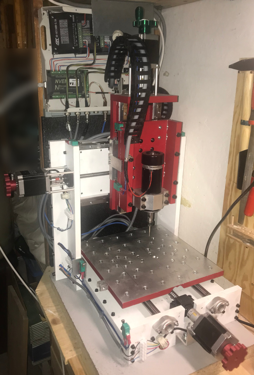

Parametry a konstrukce
- obráběný prostor 230x180x110
- celkové rozměry 650x570x700
- vřeteno 500 W
- osa Y a Z na lineárech
- osa X na nepodepřených tyčích 20 mm
- kuličkové šrouby Y a Z 1204, X 1605
- motory NEMA23
- drivery HY-DIV168N-3.5A
- řízení NVEM v.2 od Novosun
- software Mach3

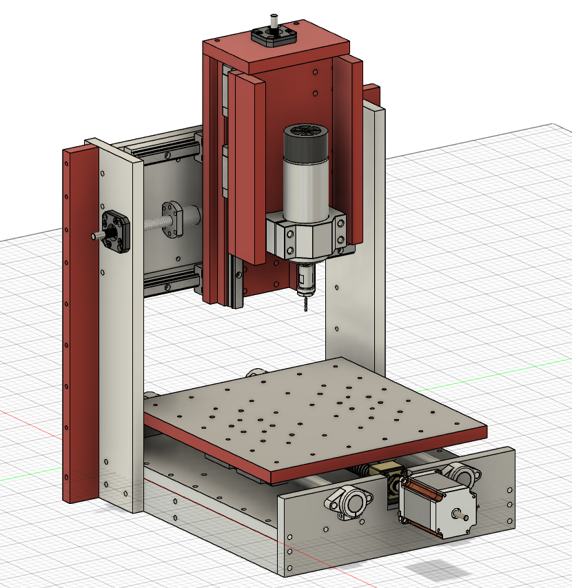

Konstrukce (mechanika)
Podklady jsem dělal ve Fusionu 360 a překvapilo mě, jak snadno se v tom modeluje. Nikdy jsem ve 3D programu nepracoval, ale fakt to šlo "samo" a za 2 týdny po večerech (odhadl bych to na 25 hodin včetně tutoriálů) bylo hotovo. Jasně, profesionál tam uvidí 25 tisíc chyb a půlka objektů je importovaná, ale na základě exportovaných DXF souborů to bylo vyrobeno, takže výsledek je použitelný.
Pokud by si někdo ze zoufalství chtěl konstrukci stáhnout, tak tady:
https://uschovna.kuffa.cz/s/wyGDMk3785cDZ9p
jsou soubory pro Fusion, STL a SKP.
Hliníkové desky jsem koupil tady na foru od ID Robyb (ještě jednou díky) a u www.perfectmotion.cz mi prodali desky na bočnice a vodním paprskem nařezali. Můžu je jenom doporučit, ochotní, rychlí, levní, odvoz a dovoz až před barák.
Hrubá stavba pak obnášela hlavně řezání závitů, vrtání menších děr, řezání závitů, šroubování, řezání závitů, dodržení pravých úhlů a řezání závitů. A pak ještě řezání závitů :-).
Lineáry jsou samozřejmě čína a vozíky drhly. Rozebral jsem je, změřil kuličky (mají 3,2 mm), koupil na www.arkov.cz nerezové 3,175 a půlku kuliček nahradil (v každém vozíku dvě dráhy ze čtyř). Chodí to výborně. Následné usazení bylo (pro mě) to nejnáročnější z celé stavby, nicméně po nějaké době a spoustě sprostých slov jsem se dostal do stavu, kdy se hodinky hýbaly "jen" o 0,03 mm.
A bylo hotovo - trocha barvení a:

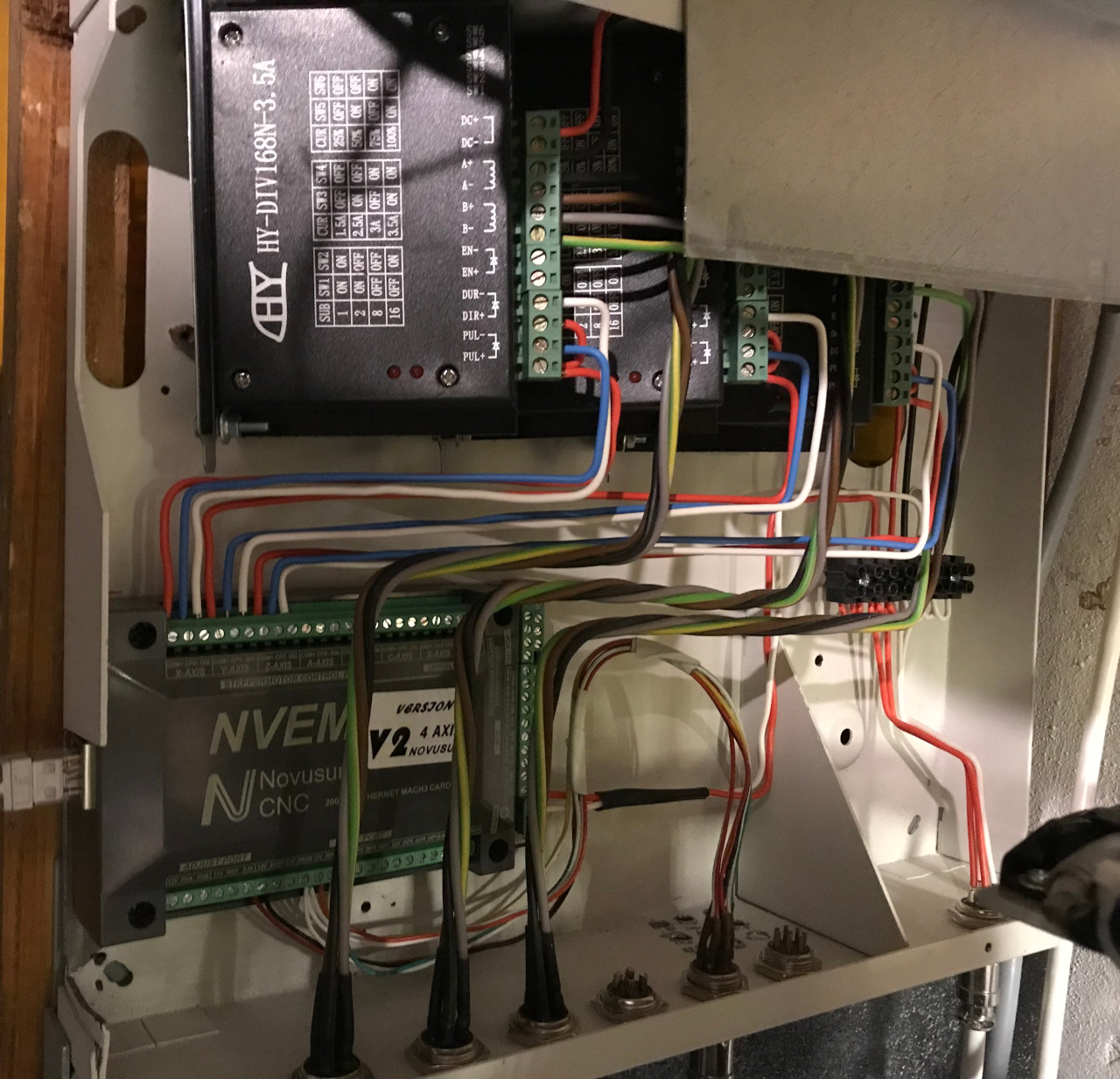

Elektronika a SW
Elektroniku napájí zdroj 15V/22A, koupený od ID ne-moc (také ještě jednou díky). Drivery mají čip TB6560 (kupoval jsem je už dávno) a jsou nastaveny na 2A na fázi a mikrokrok 8. Oddělovací desku jsem tam původně dal obyčejnou (za 400 stovky s paralelním portem) a k tomu LINUX CNC, ale nechodilo to. Motory pískaly, drnčely, chodilo to fakt blbě. Nakonec jsem se odmítnul dál zabývat laděním hodnot motorů a zjišťováním, jestli mám blbou základní desku, SW nebo kombinaci obojího a koupil jsem NVEM board od Novosunu. A jsem fakt spokojený, na první dobrou to chodí dle mých představ a nemusím držet další comp ve sklepě. Prostě si přinesu notebook, připojím přes ethernet a pracuju.

Chyby v konstrukci a výsledná přesnost
Pro jistotu - chyb v konstrukci bude určitě mnohem, mnohem více, ale vypisuju jenom ty, které jsem udělal úmyslně :-)
Z důvodu omezeného prostoru jsem byl nucen část šroubů umístit pod jiné díly. Jsem si vědom toho, jak moc je to špatně, ale kdybych je umístil správně, obráběný prostor v ose Y by se zmenšil na 120 mm a to už mi přišlo málo.
Lineáry nejsou v drážkách - nemám je kde a na čem udělat, takže usazování byl fakt opruz.
Bylo by lepší osu X taky udělat na lineárech, ale ty nepodepřené tyče slouží dobře (pro mé účely) a měl jsem je doma :-).

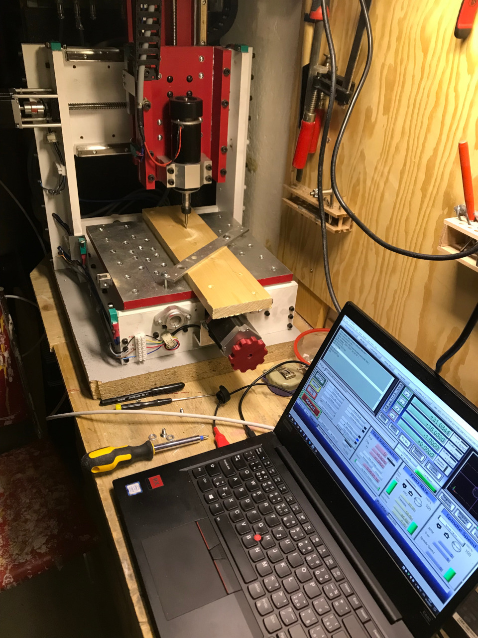

Výsledná přesnost je - dobrá. Když chytím jednou rukou desku osy X a druhou se opřu do konce osy Z, tak se hodinky pohnou o 0,06 mm. Z tohoto pohledu jsem nadšený. Celé to degraduje to čínské vřeteno, protože když se takhle opřu do upnutého nástroje, hodinky ukážou 0,18 mm.
Na druhou stranu když nechám frézku udělat kruh o průměru 40 mm a hloubky 5 mm, frézuju to rychlostí 200 mm/min a osa Z se po každém kole posune o 0,5 mm, tak je to úplně hladké, žádné schody tam nevidím a drážka má přesně průměr nástroje (žádné 2 desetiny navíc).

Co chybí: na fotkách nejsou zakrytované osy, aby byla vidět konstrukce. Tohle už je hotovo, dal jsem tam banerovinu, ze které se tisknou venkovní plakáty. Taky by bylo fajn koupit pendant, protože teď, když chci ruční posun, tak musím odpojit motory, což je trochu otravné.
Svěrák: používám malý svěrák pod vrtačku, nebo díly lepím na podložku, kterou připevním k desce, ale časem budu muset koupit něco lepšího.
A samozřejmě vyměnit vřeteno - trochu mě mrzí, že prakticky ihned po dokončení se na bazaru objevil Kress 1050 - ale zařekl jsem se, že dám na nějakou chvíli stop stav, protože vylepšovat bych to mohl neustále.
Stálo to za to?
Určitě - báječně jsem se u toho bavil, naučil se hromadu nových věcí a ten pocit, kdy to začne frézovat "samo", ten je k nezaplacení :-). A drážky v bočnicích schodiště, které jsem ručně pižlal 2 hodiny, mám teď hotové za 10 minut. To nemluvím o mé oblíbené disciplíně "vyvrtej ručně 100 otvorů o průměru 0,7 mm v liště široké 2 mm" :D.
