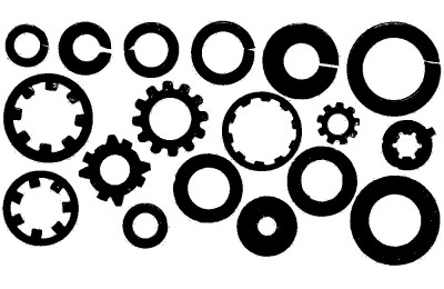

Freeware ImageJ není pro strojaře, ale pro biology, to však vůbec nevadí. V biologi se analyzují velmi složité obrazy. Proto je Fiji dost "nadupaný" a "počítání podložek" je sranda. Navíc má kvalitní podporu a nadšenou komunitu, která radí a vyvíjí.

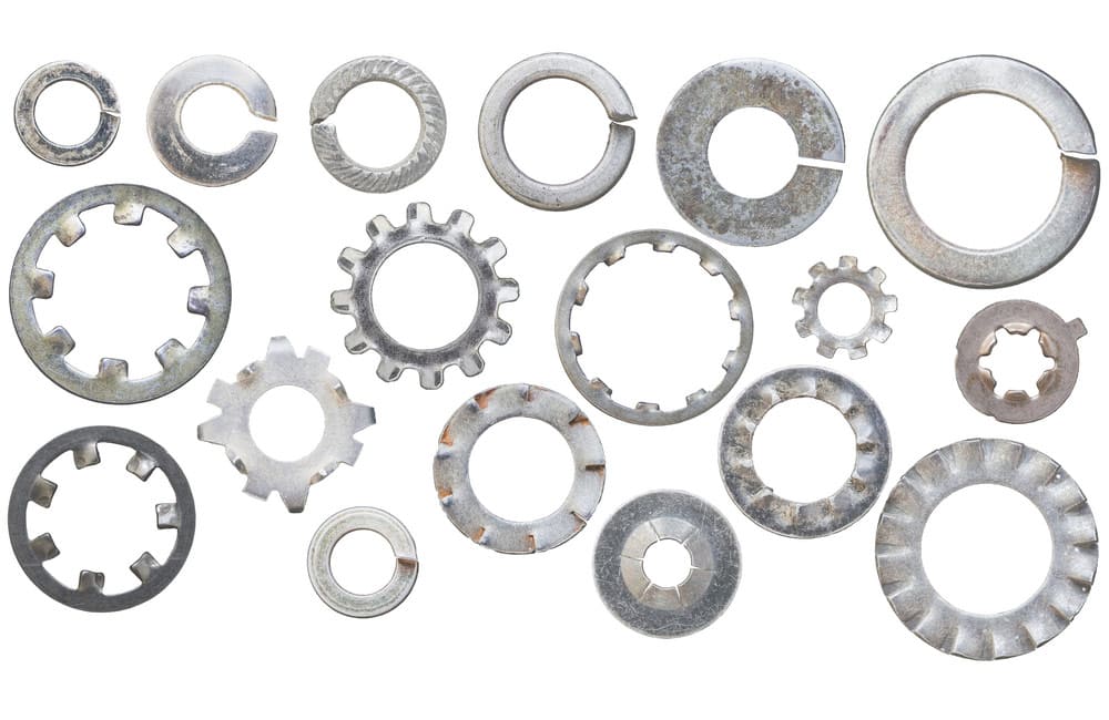

Dovolím si zde uvést jednoduchý příklad právě na podložky :lol:

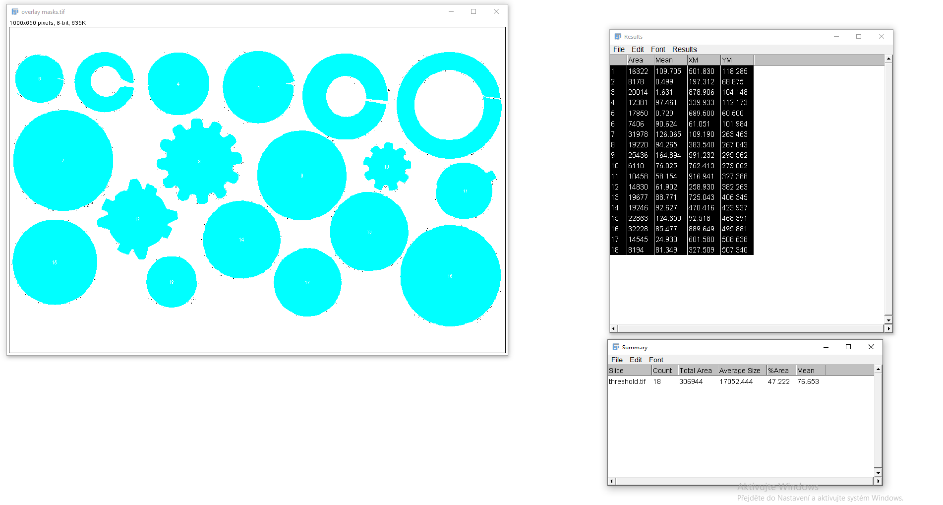

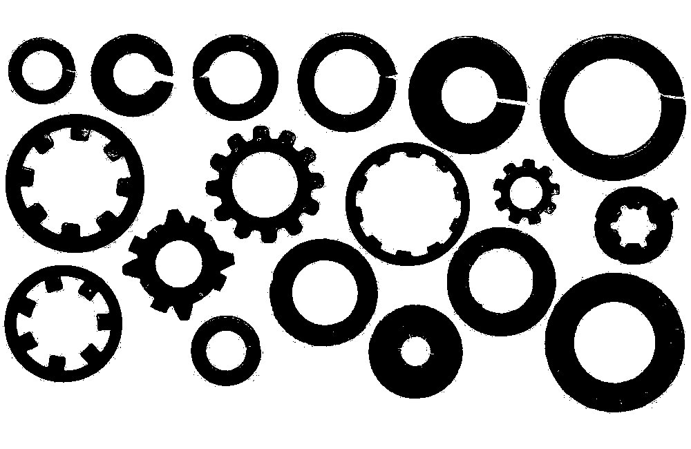

Vycházíme z prvního obrázku. Barevný obrázek převedeme do 8 bitů - image/type/8bit. Poté naprahujeme - image/adjust/threshold viz druhý obrázek. Prahování nemusí být pro malý kontrast dokonalé. To ale nevadí. V dalším kroku si navolíme, co budeme na obrázku měřit - analyze/set measurements, zde si odškrtneme položku center of mass, to je ta naše lokalizace. No a jde se měřit - analyze/analyze particles. Zde si vybereme o jak velké částice máme zájem. Tím se nám obraz vyčistí od špíny a zmizí nedokonalosti prahování. Dal jsem 100-infinity (nekonečno) pixelů. Circularity - kruhovitost nechávám defaultní 0-1. Volba include holes udělá z děravých podložek plná kolečka. Zaškrtávám, protože hledám střed podložky, ne střed díry. Nechám si zobrazit overlay masks. Pokud vám to nefunguje, tak máte špatně bílé na černém. Ctrl+shift+i si obrázek invertujte a zkuste znova. Výsledkem je poslední obrázek a texťák.
