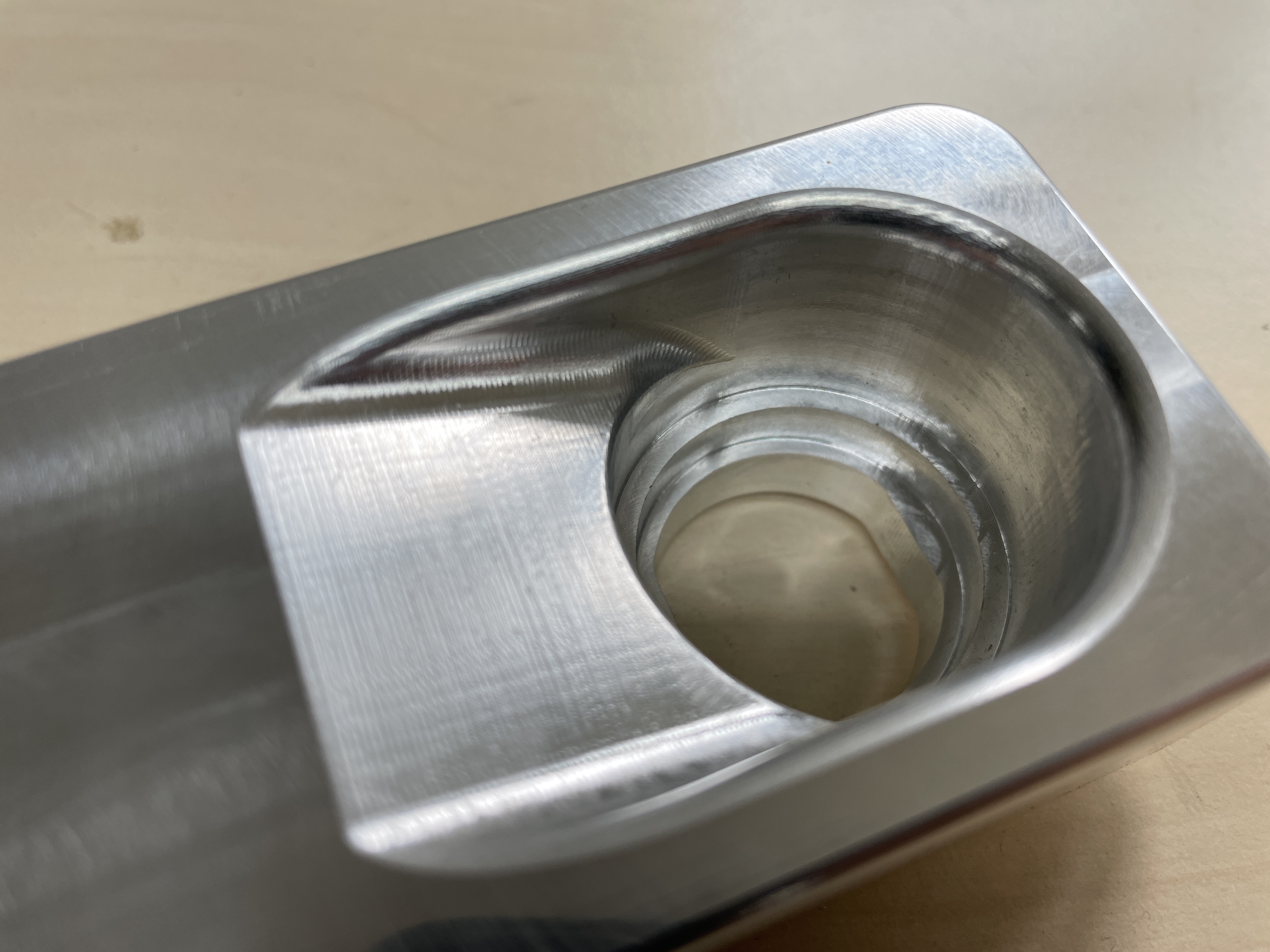

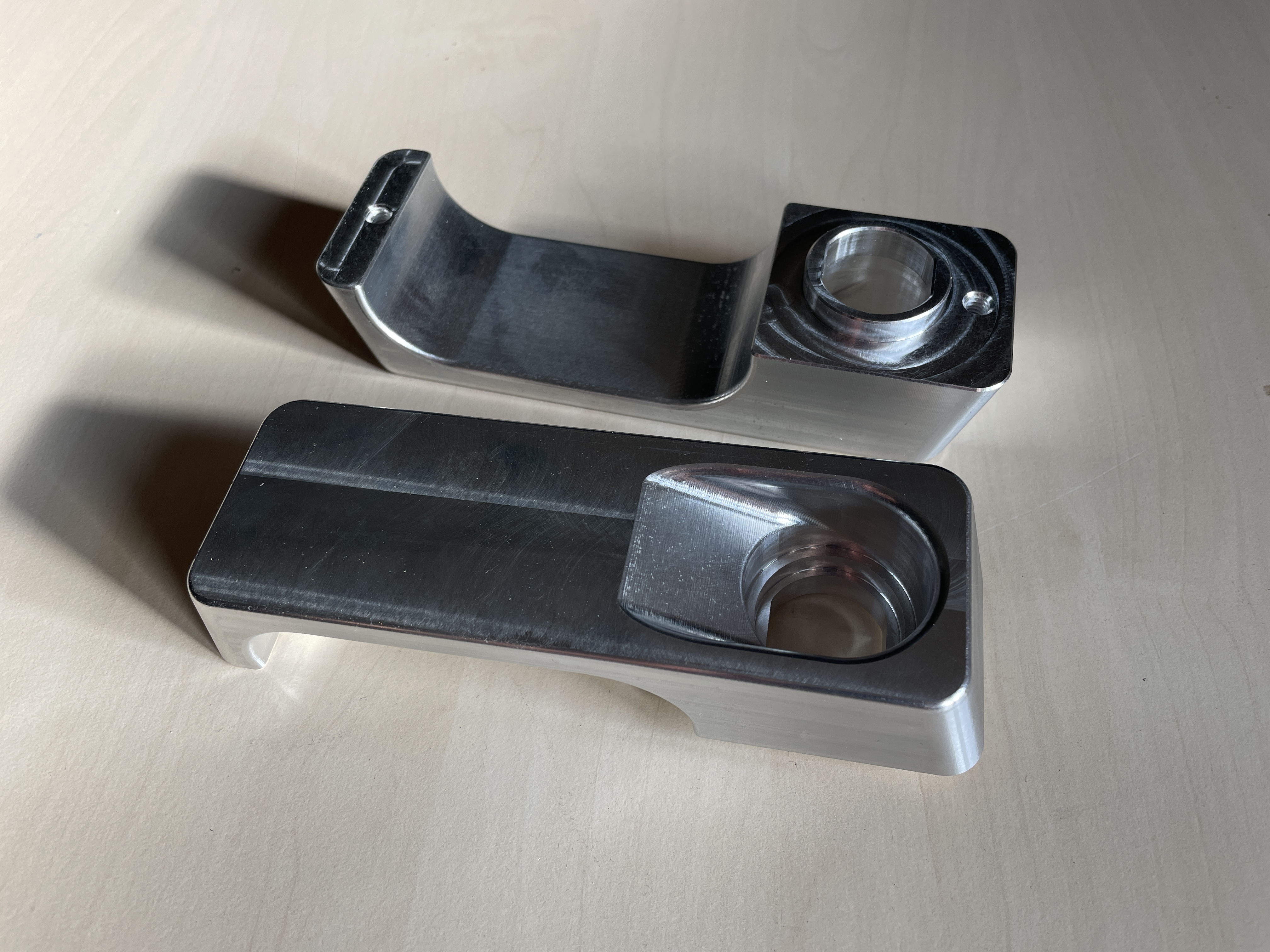

6. 11. 2021, 12:38
Brnkačka :)

yoda
Příspěvky: 316
Registrován: 30. 12. 2016, 11:44
9. 11. 2021, 10:40
To je zajímavý, že každýho zajímá jen cena ... já blbec myslel padne třeba jednoduchej komentář (aspoň jeden), jakože pěkný :-)
Samozřejmě jsem to udělal jen proto, že se mi to líbilo a nikdy jsem madla nedělal. Tak jsem si tematicky na den odskočil, někomu udělal radost a zase si žijeme každej po svým ;-)
Příspěvky: 3941
Bydliště: Havl. Brod
9. 11. 2021, 2:22
máš to moc pěkný :-)
brnkačka - tak už popiš trochu víc i výrobu, to ti stačí .step na výrobu, nebo to překresluješ
a na kolik upnutí to vyšlo ...
bylo by zajímavé vědět i strojový čas co na to padl ...
yoda
Příspěvky: 316
9. 11. 2021, 7:40
chb píše: 9. 11. 2021, 2:22 máš to moc pěkný :-)
konečně :D
STEP stačí, pak cca 2h u CAMu (používám SprutCam), na dvě upnutí a strojovej čas s přeupnutím cca 40min jedno madlo
Příspěvky: 3941
9. 11. 2021, 8:17
ta dvě upnutí mi od počátku vrtají hlavou - není tam moc místa na opracování všech ploch a současně pevné upnutí.
kolik nástrojů na to bylo použito ?
