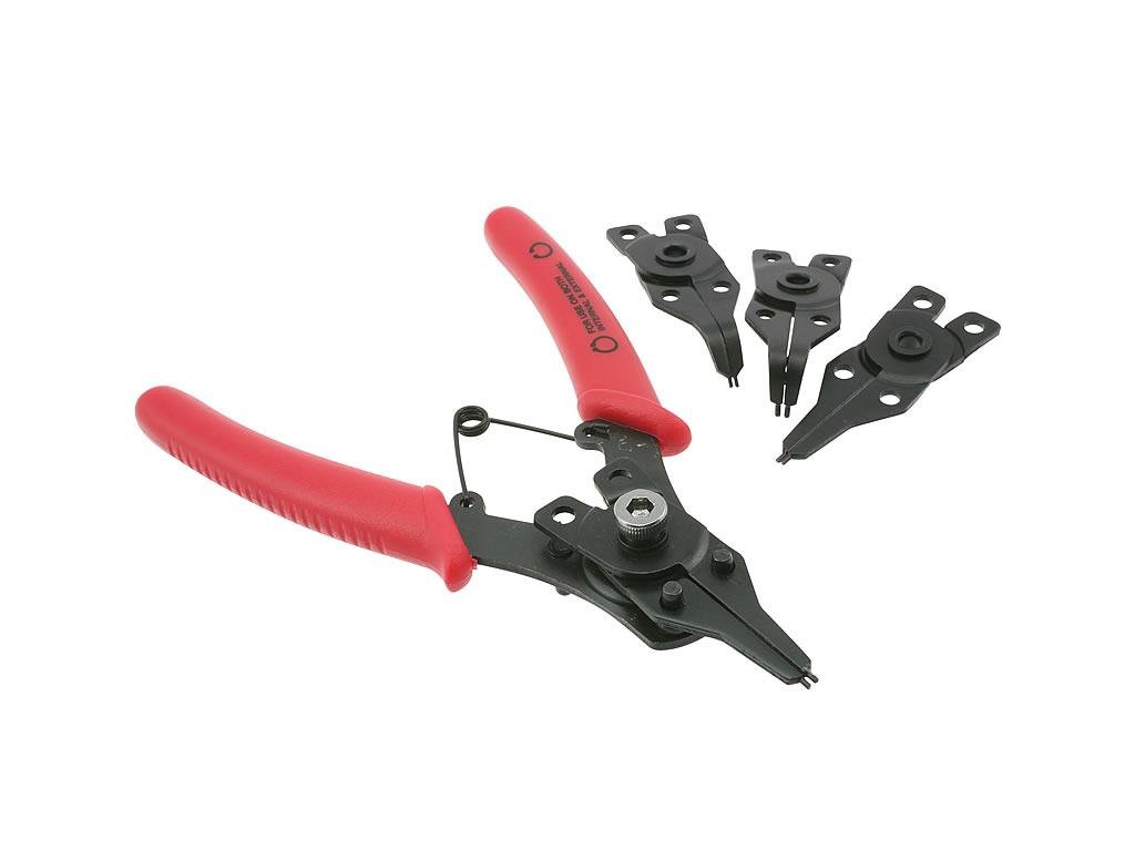

Ahoj vespolek,
obcas potrebuju pracovat se segerkami - cizi vyrobky nebo vlastni hracky a uvazuju nahradit cinskou trznicovou lisovanou sadu za neco lepsiho.
Protoze je to obcas a je mi lito i mista, tak misto 4-6 klesti (prumer x vnitrni/vnejsi) uvazuju o univerzalnich Bahco 2928-160
Vnejsi rozmer do 26 mm mi jako hobikovi asi bohate staci - i kdyz never say never ...
Maji v sade jak prime, tak zahnute hroty.
Cenu moc neresim, Bahco asi nebude uplny smejd, ale nevim.
Ma s nimi nekdo skusenosti - jak kladne, tak zaporne?
Diky.

Bahco je bejvalej Sandvik; možná se vyčlenili, nevím. Pokud to nedělaj v číně, tak bvy to mělo být kvalitní. Ale co by se mně nelíbilo , to jsou ty kuželový hroty. To je zralý na sklouznutí, když k tomu nebudeš mítc extra dobrej přístup. Lepší by byly vyměnitelný hroty, který maj na konci válcovou část podle seegrovek (vždycky pár velikostí má stejnou díru na kleště).

No já mám tohle https://www.scooter-tuning.cz/naradi/kl ... -4-nasady/, zatím jsem s tím vždy rozdělal vše, ty moje stály asi 250,- Kč, ale ta cena je u různých prodejců dost jiná, třeba zde https://automotoprikryl.cz/kleste-na-se ... m-sada-5ks , kvalita je nevím jaká, ale i při některých docela násilných demontážích ségrovek, kdy jsem si říkal, že ty hroty musejí prdnout, vše vydržely ...
a jak píše výše pafik, tak ty kónické hroty u těch kleští BAHCO se mi nelíbí, obvykle je ségrovka k něčemu bočně přiražená a tak to budeš rvát jen těmi špičkami, lepší jsou válcové hroty...

Pavlik: presne tyhle mam a "rostu z nic". Ucel plni, ale ruzne se tak vlni a krouti - jsou proste z doby, kdy jsem potreboval neco na segerky a penize byly dost limitujici ...
Ted jsem ve fazi, kdy si postupne delam radost a (do)kupuju si naradi apod, ktere je jednak kvalitni (pro hobika nekdy az moc :-) ) a druhak mne pravdepodobne prezije ...
atlan: To je ten druhy pohled, ze nechci zbytecne zabirat misto (4-6 kleste) - byt neni nafukovaci ... a ani nic nepristavim :-)
Pafik: kdyby to byl problem - tak bych si musel nejak poradit - ale nejsem produkcni provoz, kde cas hraje roli. Na jine fotce (jako nahradni sada ke klestim) vypadaji ty hroty jako s valcovou casti, ne kuzel.
Ledaze by je prodali s kuzelovymi, a az nahradni byly valcove :-).

Nevyberam poistne kruzky kazdy den, ale ak by boli na nich len tie hroty z fotky, tak by som si ich nebral.
Mam nejake klieste od Bahca (nie konkretne tieto) a nezda sa mi to ako nieco extra.

a nebylo by lepší, když už někomu chci radit, tak se alespoň nejdřív podívat - (otázka google a asi tak 30 ti sec. - když už tu věc zjevně neznám a ani jí nemám) JAK ty konce doopravdy vypadají?
https://pimdatacdn.bahco.com/media/sub6 ... baf63f.png
pokud výše uvedené někoho osobně urazí, tak to můžete smazat - je to nejjednodušší , obvyklé a spolehlivé řešení.

Kleště jsou bezproblémové, cena je prostě taková, jaká je - tj. 99% těch, co je nikdy neviděli a ani si je nikdy nekoupí nasere, zbytek se zachová podle sebe.
Konce jsou slušný, musíš si vybrat vždy vhodný (tj, použít ty bronzový na segrovku - to může akorát někdo, kdo ségrovku neviděl a o to víc rád diskutuje). Nebo je použít lze, ale musíš si je doohybat jak potřebuješ (proto tam jsou) ale pak jsou spotřební.
Výhodou je, že když ti ty konce z setu nebudou vyhovovat, tak si do toho prostě můžeš udělat cokoli, co Tě napadne a s jakýmkoli tvarem.

Já mám radši tyhle Knipexy. Sice jich potřebuju několik velikostí a provedení, ale tolik místa zase nezaberou. Na rozdíl od jiných typů z nich segerovky nekloužou (a jako na potvoru, vždycky když vyndavám segerovku tak je výjimečně blbě přístupná :-))

Diky, tenhle detail jsem nevidel a ze jsem se snazil :-). Ale koresponduje to s mou poznamkou, ze na jine fotce (ne takhle ostre) vypadaji jako valcove.
A ta myslenka s homemade hroty mne napadla taky.

Tak kleste jsou po peripetiich s prodejci doma.
Jevi se mi jako dostatecne robustni - hobikovi staci urcite.
Vymenne hroty maji skutecne valcovou spicku a prumery se mi jevi podle specifikace (nemeril jsem) 0.6, 0.9, 1.2.
Pohyb je presne definovany, zadne viklani. Nastavitelny doraz rozevreni - imbusovy sroub.
Zatim spokojenost.
