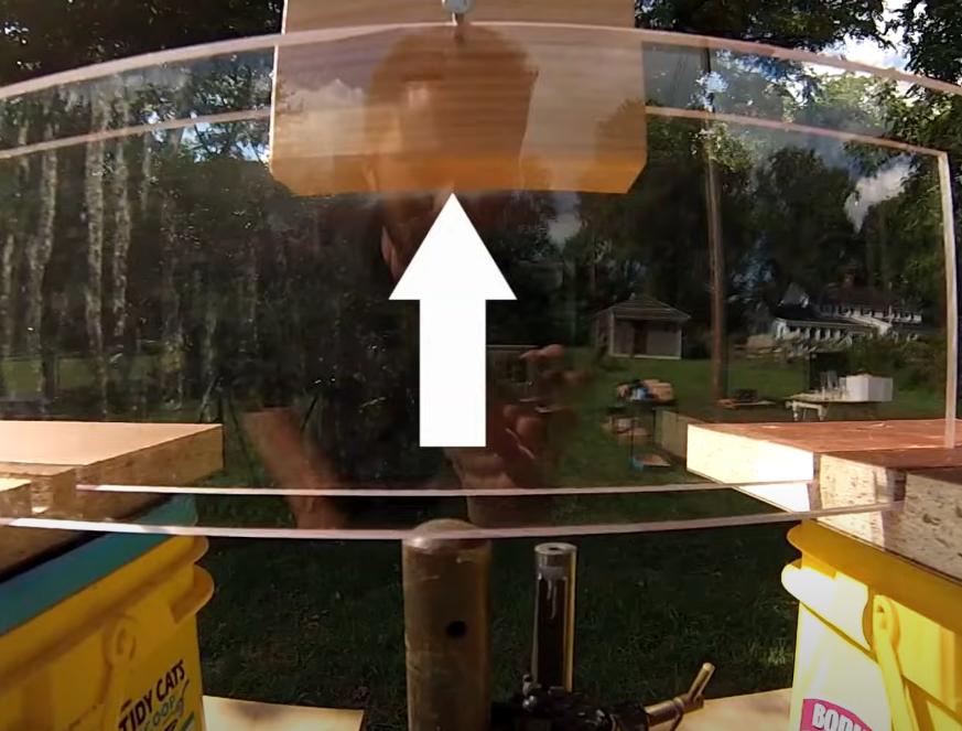

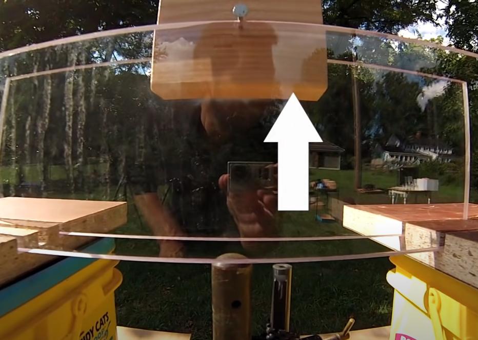

upevníme flintu nastojato, nad ní dáme volně prkénko, zacílíme na jeho střed a bum
dle předpokladu prkénko vyletí do výšky
co se ale stane, když zacílíme mimo střed prkénka (- ty dva hřebíky mu dovolují rotaci)
vyletí nahoru nebo ne ? nebo jak vysoko vyletí v porovnání k předchozí ráně ?

vyletí menej , roztočí sa a podľa vzialenosti vstrelu od stredu poletí viac alebo menej doboku

Poletí přesně nahoru, protože tam nebude pružný ráz. Část impulsu síly se spotřebuje na roztočení, proto poletí níž.

Kinetická energie "kulky" se při zachycení ve špalku nezmění a nezmění se ani její směr -> není tam žádná další síla, která by to měla vychýlit do boku . V druhém případě se tedy pouze část té energie změní na rotační (jak píše Prochaska) a proto jí méně zbyde na přeměnu v energii potenciální/polohovou (tedy nabrání výšky).

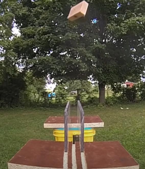

Ale je, neboť prkénko se při naklánění začne pokládat na bok špičky strely a bude jí odlačováno do strany

Myslím že ve hře bude klopivý moment roztočeného špalku, který ho přinutí k pohybu mimo osu výstřelu, ve směru rotace jak bylo psáno výše.
