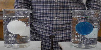

máme kuchyňskou váhu - nyní zablokovanou aby ještě nevážila
dvě stejné kádinky, v levé je ke dnu upevněn pingpongový míček, v pravé je odněkud zvenku zavěšen plný gumový míček stejného průměru, obě kádinky jsou naplněny stejným množstvím vody.
Co se stane po odblokování váhy ? zůstane v rovnováze nebo ne ?

zůstane v rovnováze :)

Pong klesne.
Edit: odvolávám, bude rovnováha.

Kádinka s pinpongovým míčkem musí klesnout.

kadička s pinčeskou pôjde hore, kadička s gumou pôjde dole.

Ta váha váží absolutně, takže bude záležet na součtu hmotností na jednotlivých stranách, nezávisle na tom, kde co plave, lítá, visí, ....

Pinpongáč půjde dolů, protože vody je v obojím stejně, ale modrej je zavěšenej na provázku tudíž netlačí na rameno váhy. Kdežto i dutej bílej pinpongáč (je úplně jedno jedno jestli plave na hladině nebo je potopenej) plnej vzduchu a niť něco málo váží. :mrgreen:

Určite? Keď zavesím 100kg železnú guľu na povrázok a začnem ti ju pomaly spúšťať na nohu, nebudeš to cítiť? :lol:

až teraz som si všimol v zadaní to "odnekud zvenku" no ak zvonku znamená mimo sústavy , tak kadička s pingpongovou liptičkou váži viac a pôjde dole

Aha, nepozorně čtu. Ten modrej míček není na váze. Nicméně to co jsem napsal platí obecně.
Takže tady by měl pingpongáč jít dolů.

Ten modrý bude ťažší o: objem míčku X merná hmotnosť vody

Myslíš, že se neuplatní Archimédův zákon - obě tělesa jsou nadlehčována stejnou silou ;-)
