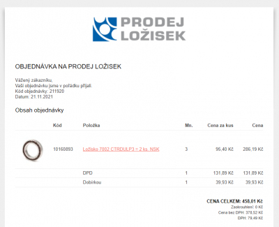

Tukanekb8
Protřelý bazarník
Příspěvky: 925
26. 11. 2021, 6:33
Tak nakonec to dopadne tak, ze objednavam nove vreteno, cele. Udelal jsem objednavku
Dnes mi volal pan a omluvil se mi, ze maj na webu chybu, ze cena mela byt v euro a ne v kc, takze za nejakych 2600kc bez DPH a navic je nema skladem a dodani by trvalo dlouho... Docela zklamani teda...
Jinak ty moje "ksefty" jsou pro pribuzne a kamarady vetsinou, nic za extra penize, mam to jako hobby...
