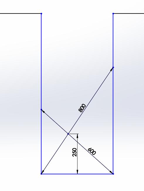

také už letitý příklad - z dob, kdy CAD bylo neznámé slovo. Dnes to CAD snadno vyřeší, ale umíte to vyřešit i bez CADu ?
(tušíte někdo jak to řeší CAD ?)
studna, v ní jsou dva žebříky 8 m a 6 m, ty se protnou ve výšce 2,5 m
dokážete z těchto údajů spočítat šířku studny ?

Jáj :lol: Anál, aneb analytická geometrie :lol: :idea:
Ale spočítat už bych to neuměl :|

Tohle je celkem hezká úloha :) Vzorečky jsem míval vždycky na taháku. Takové průsečíky paraboly s hyperbolou už dají trochu zabrat :)

Zasekol som sa na 4 kvadratickych rovniciach o 4 neznamych :D

Mela by jit vyuzit podobnost trojuhelniku. Tj ten co je mezi stenou studny a mezi svislici od pruseciku. Pomer stran a uhly budou shodne, jestli se nemylim.

No, ďakujem za debilnú úlohu, miesto roboty som to skúšal 2,5h, ked som myslel, že mám výsledok, tak solid napovedal, že to mám zle :lol: Síce len o kúsok, ale zjavne je moje riešenie na ... A teraz budem musieť robiť do polnoci, aby som stíhal...
Edit: tak som si správne riešenie vygúglil, šiel som na to pôvodne dobre, len sa mi to už zdalo moc píčovina. A nie. Takže, ak sa vám zdá postup blbý, možno ste na správnej ceste :lol:

Přiznám se, strávil jsem u toho včera celý večer :lol: dostal jsem se až k jedné kvadratické rovnici ve které jsou čtyři odmocniny. To už bylo nad mé síly :( Nicméně když jsem to narval do wolframalpha tak jsem získal správný výsledek :D

Podobně, sice bez odmocnin, ale zase x pěkně od na nultou až po na čtvrtou :D (x není přímo výsledek, ale poměr částí žebříků před a po průsečíku, což už je skoro výsledek). Wolframalpha jsem neznal (naprgal jsem si jednoduché aproximovadlo), boží! :)

Mne tiež vyšli 4 rovnice, tak som sa na to vyprdol a riešenie som vygúglil - prekvapivo tie 4 rovnice sú riešenie :D

No ved su riesenie ale kto ich vyriesi rucne? Ja teda nie :D
