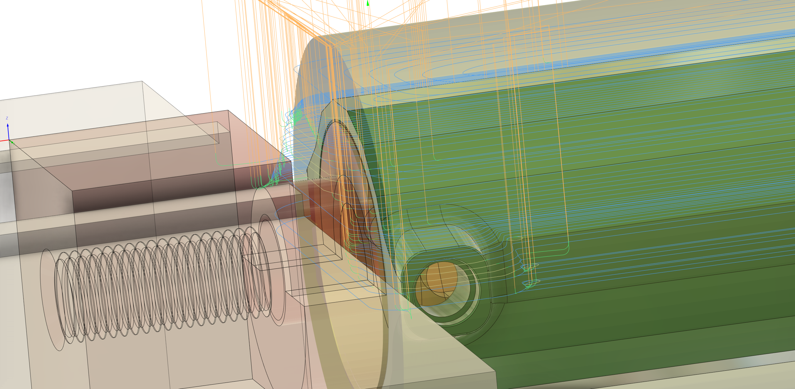

Ciao,
Fusion mi ignoruje "fuxture". Mám je nastavené a stejně to prostě přejede přes upínku.
Víte kde je problém?
Díky

Čao, Fusion používá úpinky pouze pro simulaci (řekne, že bourá), u 3D operací (u většiny) by mělo jít nastavit "avoid body/face", tak leda přes to. tady jsou nějaké informace ->https://knowledge.autodesk.com/support/ ... tures.html

Tak prinajhorsom si to rozdel na 2 oblasti a tu oblast nad zverakom daj bottom reference par mm nad celuste a na zvysku mozes ist kolko treba, ale bude to ako 2 sanostatne operacie...

Díky, nakonec jsem to vyřešil jinak.
