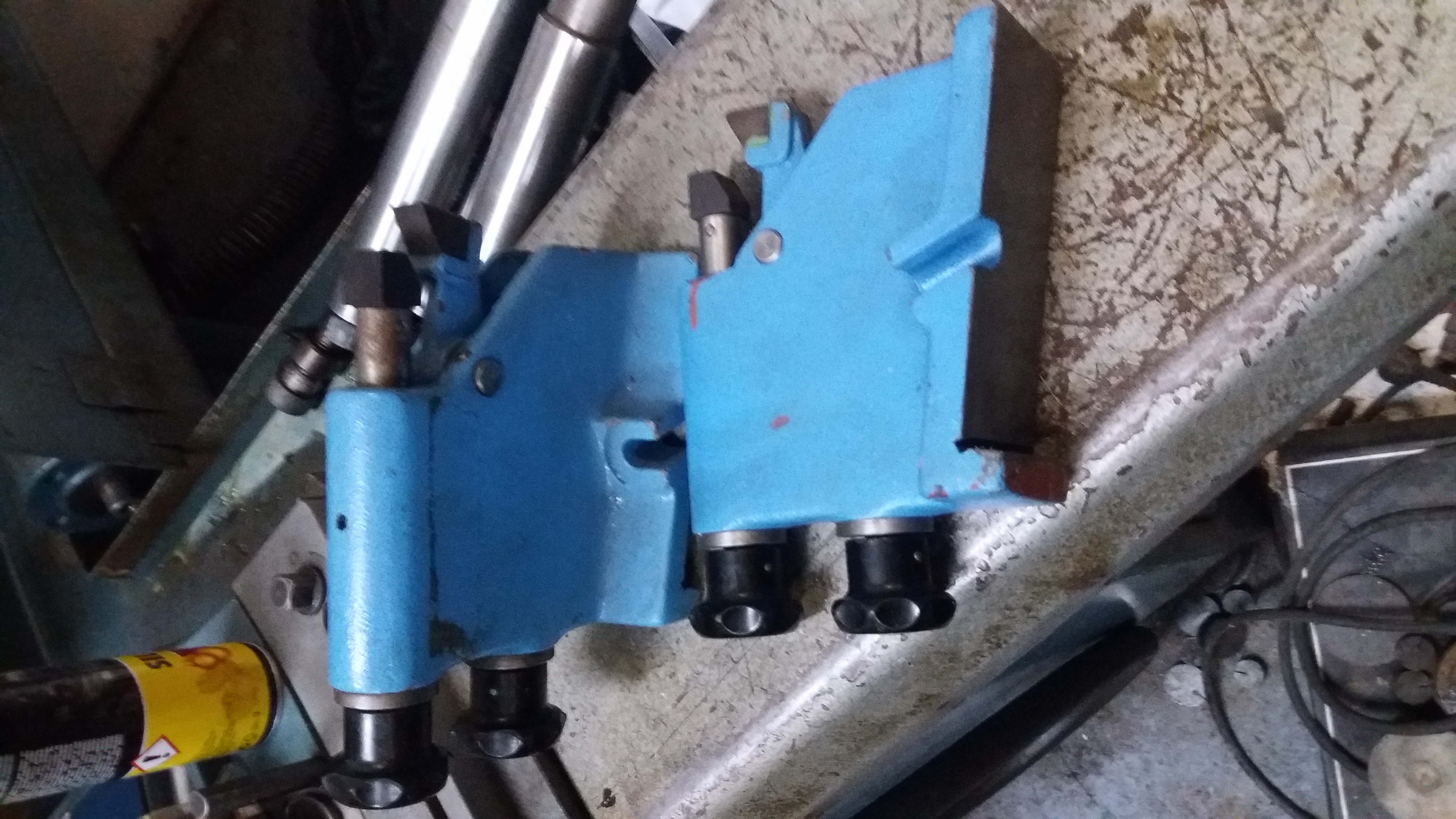

Opěrky bhu 25
Rider 79
Příspěvky: 175
Registrován: 27. 4. 2017, 2:56
2. 12. 2021, 7:10
Jsou nove nepouzite měly by pasovat i na buaj28
Cena 600 kus
Naposledy upravil(a) Rider 79 dne 2. 12. 2021, 8:10, celkem upraveno 1 x.

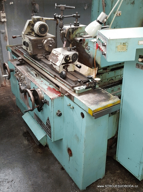

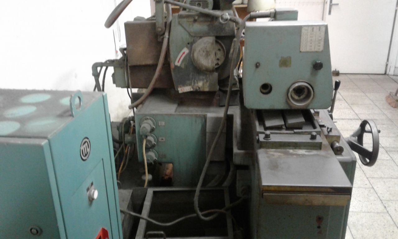

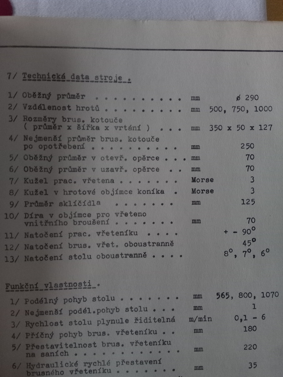

2UD má oběžný průměr 290. Výška hrotu od lože 150. Zkusím dohledat pasport od tý 25, jestli bude sedět i výška, nebo bude podle označení jen 250 Edit: (na inzerátech je 280)

majo477 píše: 2. 12. 2021, 2:45 Nemá BHU 25 rovný stôl,,a 2UD šikmí?
Má šikmej, a jestli sedí popisy překupníků, tak má oběžnej 280, což by mohlo na výšku hrotů být 5mm, což by mohlo vyjít. Ale nemám to kde ověřit. Pak je tam ještě úhel stolu, u 2UD je 10st. Ale to se zdá být stejný.

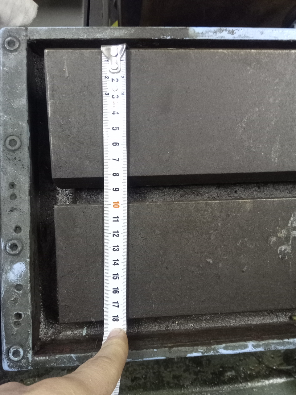

Tak změřeno a rozměrově nesedí, pouštím dál.
