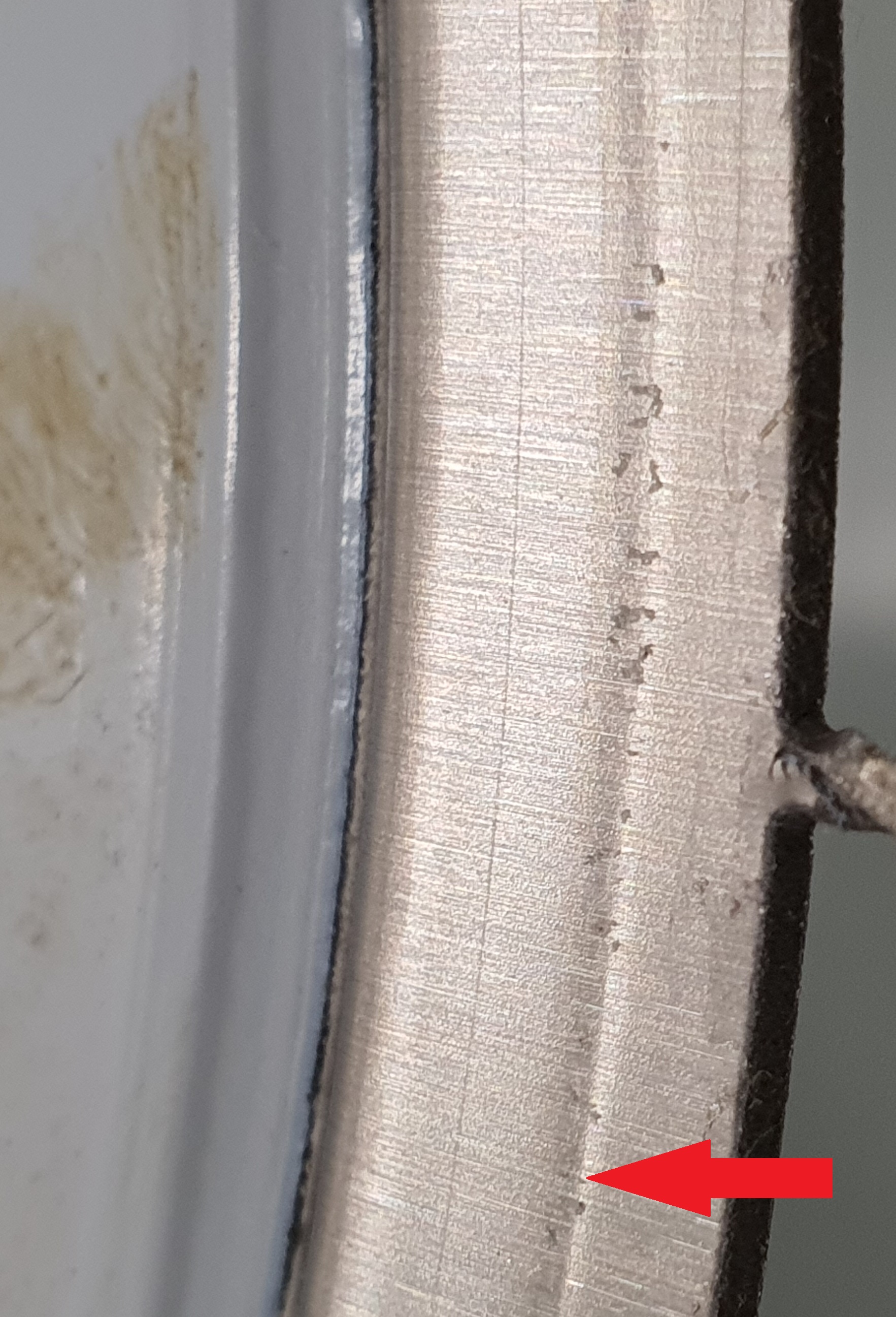

Na fotce je kousek okraje nerezového plechu (kolečko o průměru 200, tloušťka 1) a v něm je takový žlábek (označený šipkou, jinak je tam žlábků víc). Kdo přijde na to jak ten žlábek vzniknul?

Že by něčím těžkým, co na tom bylo položené? :D

Nejspíše tvářením. Otázkou, co bylo nástrojem. Typnul bych vodu. :D

Každý tip výše má kousek pravdy, tak to zatím shrnu:
- voda tam v okamžiku vzniku žlábku byla,
- něco na tom zároveň leželo,
- tlak tam byl,
- je to způsobené přetvořením,
- nebylo to způsobené úmyslně (ale není to na závadu).

Že by to byla nějaká tlaková zkouška nějaké tlakové nádoby a k tomu přetvoření došlo až po překročení očekávaných bezpečných parametrů?

Zkouška ne, je to nečekaný vedlejší efekt při výrobě.

ty diry v tom zlabku - to skoro vypada jak nejaky zbrouseny svar :D

Hydroforming, nějaký nezamýšlený efekt

Přesně tak, stává se to při hydroformingu.
brutal píše: 6. 12. 2021, 6:19 ty diry v tom zlabku - to skoro vypada jak nejaky zbrouseny svar :D
Díry jsou skutečné a vznikají spolu s tím žlábkem, ale není to broušením ani svařováním.

Funguje to v tomhle případě tak, že se tvářený plech (ten na fotce) dá mezi dva jiné plechy (6 cm tlusté), ty se po okrajích stáhnou šrouby. V jednom plechu je dutina a pod druhý plech se pod tlakem napustí voda, která vytvaruje polotovar podle té dutiny. No a při tom procesu vznikne ten žlábek :D
