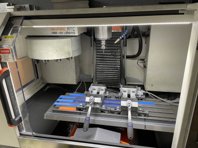

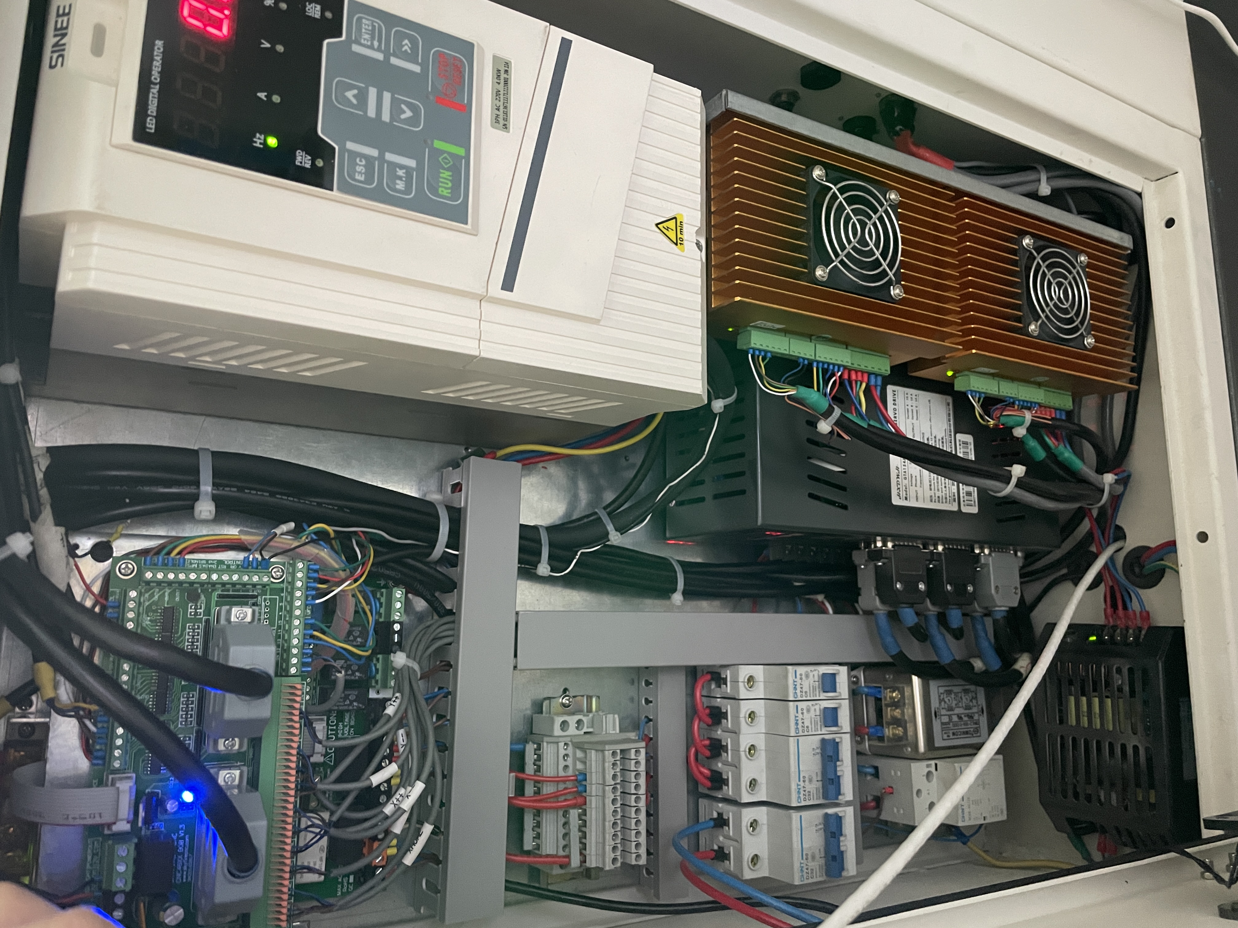

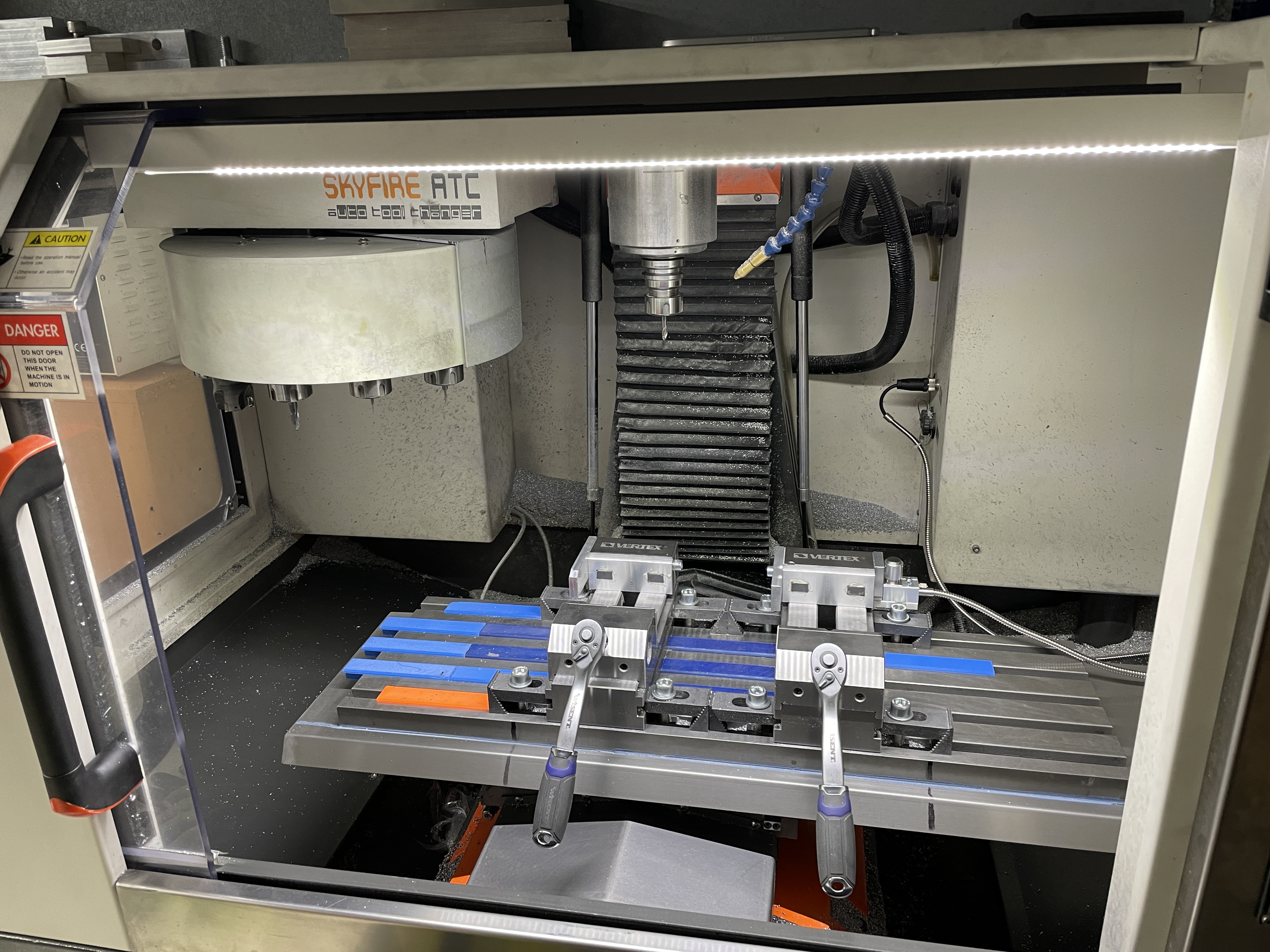

Prodám frézku Skyfire vyrobenou 2019, využívanou sporadicky pro hobby modelářskou výrobu. Pouze hliník, nikdy nepoužita chladící kapalina, takže stroj naprosto čistý, suchý. Žádné poškození, žádná "bouračka". Vše plně funkční bez problémů.

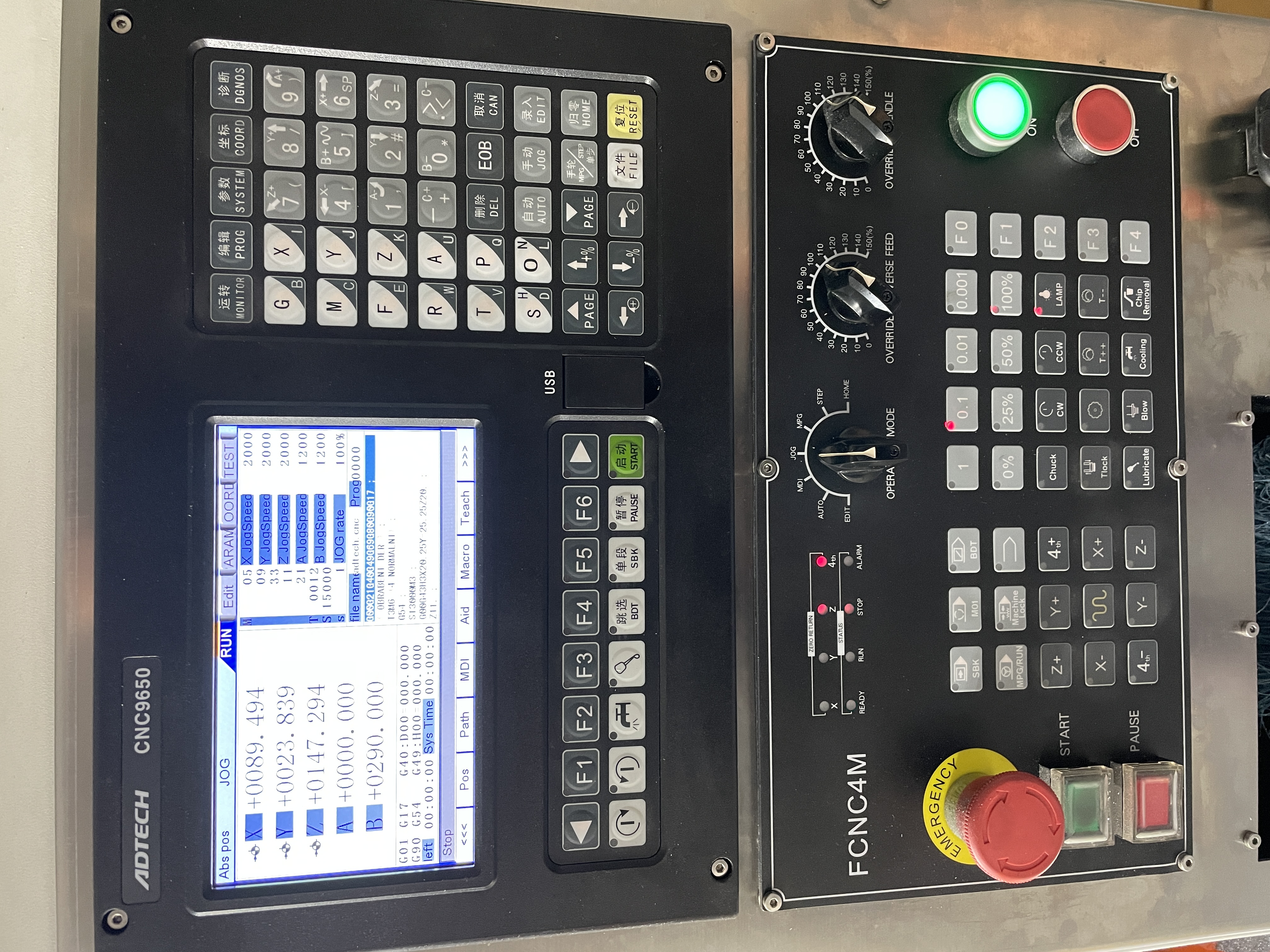

- řadič ADTECH 9650, kompatibilní s Fanuc, čínský velmi dobrý ekvivalent. Rychlý, spolehlivý, neznám zdaleka všechny možnosti, ale dokumentaci mám kompletní.
- automatické seřizování nástrojových offsetů
- servomotory
- Hiwin vedení
- výměník 12nástrojů
- NOGA lihové chlazení + standartní kapalinové chlazení (nádrž asi 80l)
- integrovaný šuplík na špony
- vřeteno 24k RPM, 3kW s BT30

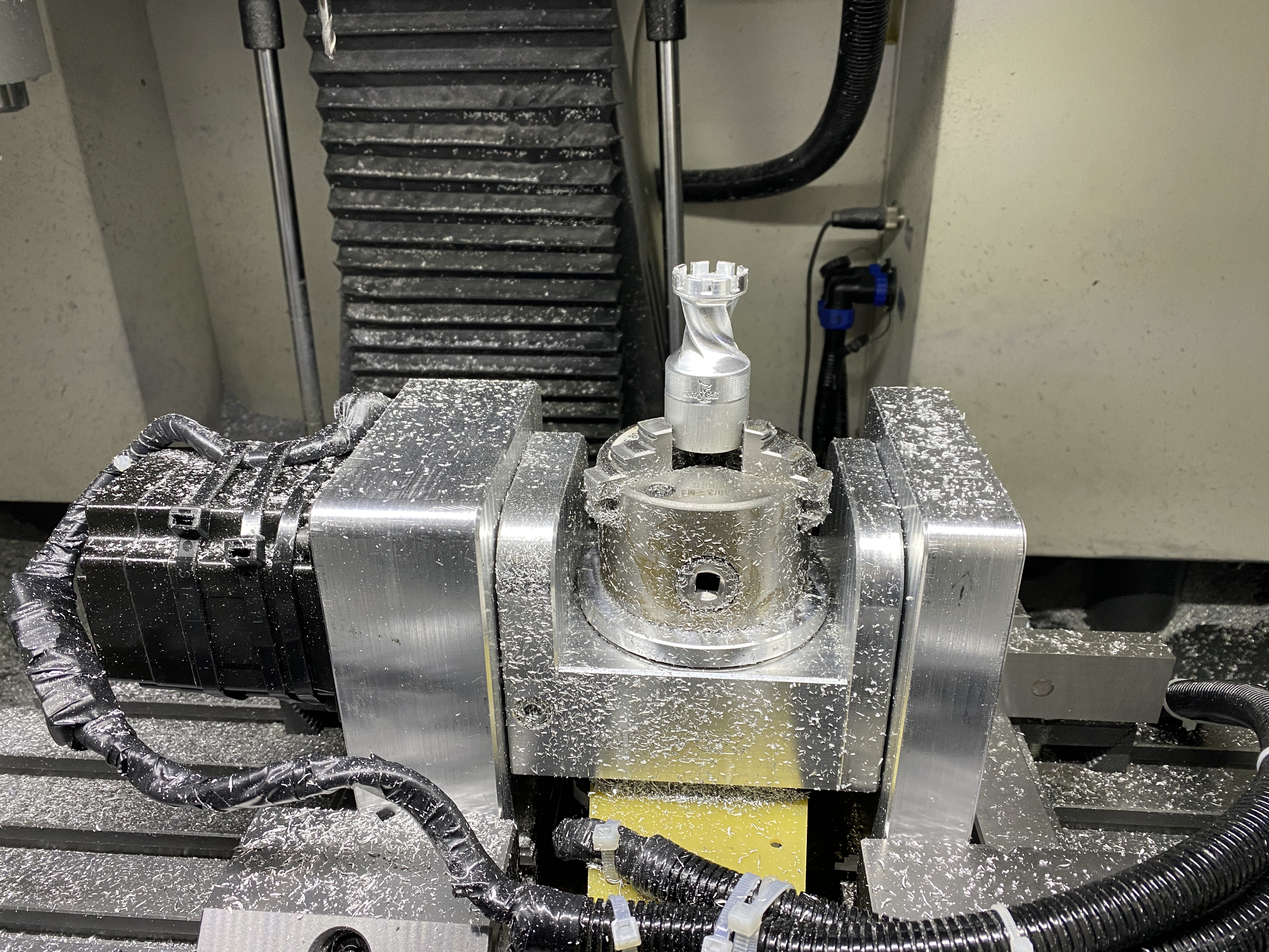

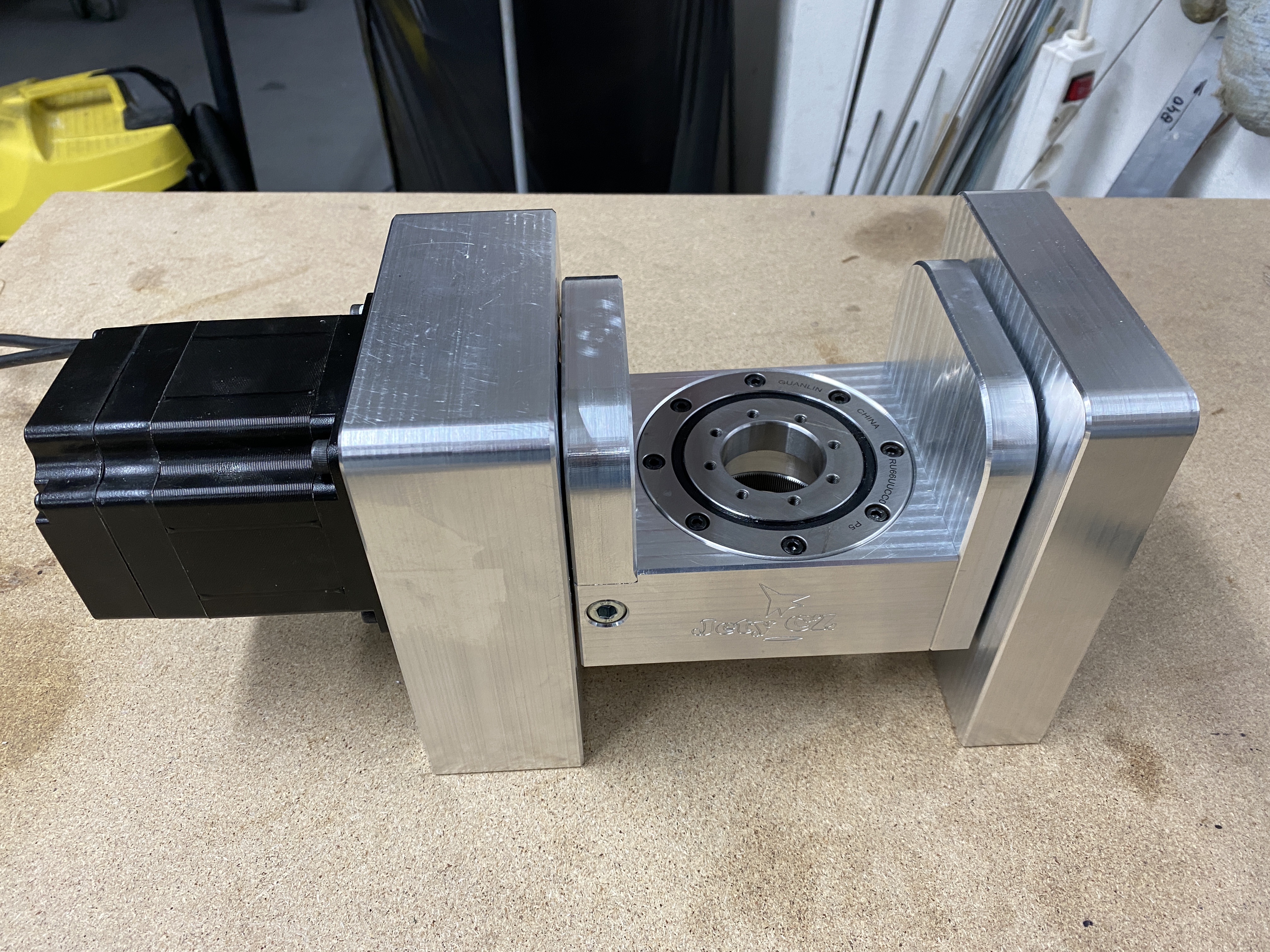

- 5tá osa (vlastní výroba), funkční, ale jen na menší věci

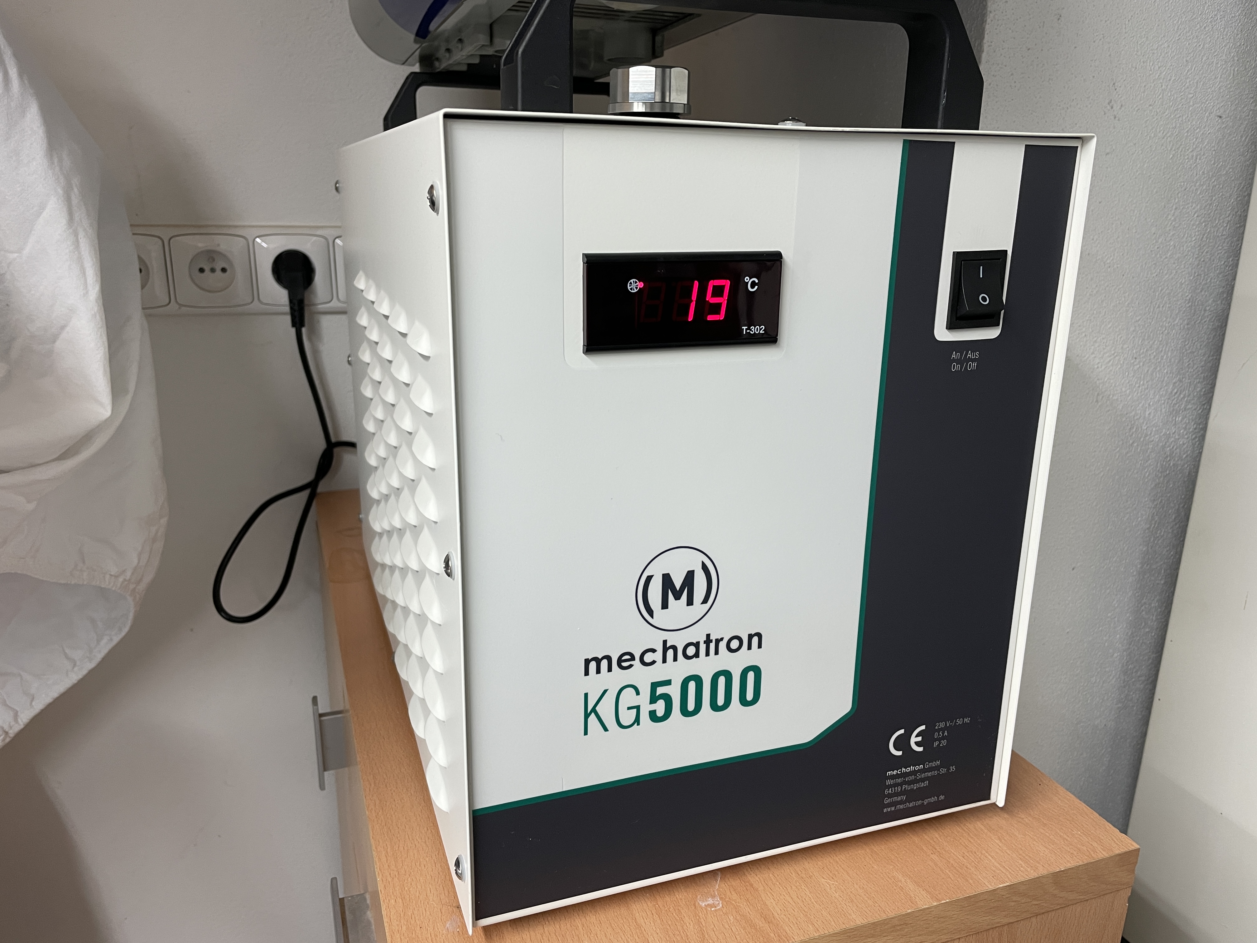

- externí chlazení vřetene Mechatron pro vřetena do 5kW, s tímto lze stroj provozovat bez známky zahřátí v trvalém provozu
- stůl: 760mm×240mm, rozjezdy: 420mm×250mm×400mm
- ruční MPG
- hmotnost cca 800kg
- jednofázové napájení 230V
Jde o malý, nicméně velmi rychlý a celkem i přesný stroj. Obrábím nástroji do průměru 8mm, hrubování 4m/min, přejezdy 10m/min. Většina práce otáčkami 10-18tis malými nástroji. Lze předvést, vysvětlit, zaškolit.
Detailní informace: http://www.skyfirecnc.com/picshow.asp?id=39
Důvod je jednoduchý ... chtěl bych se posunout a koupit větší.

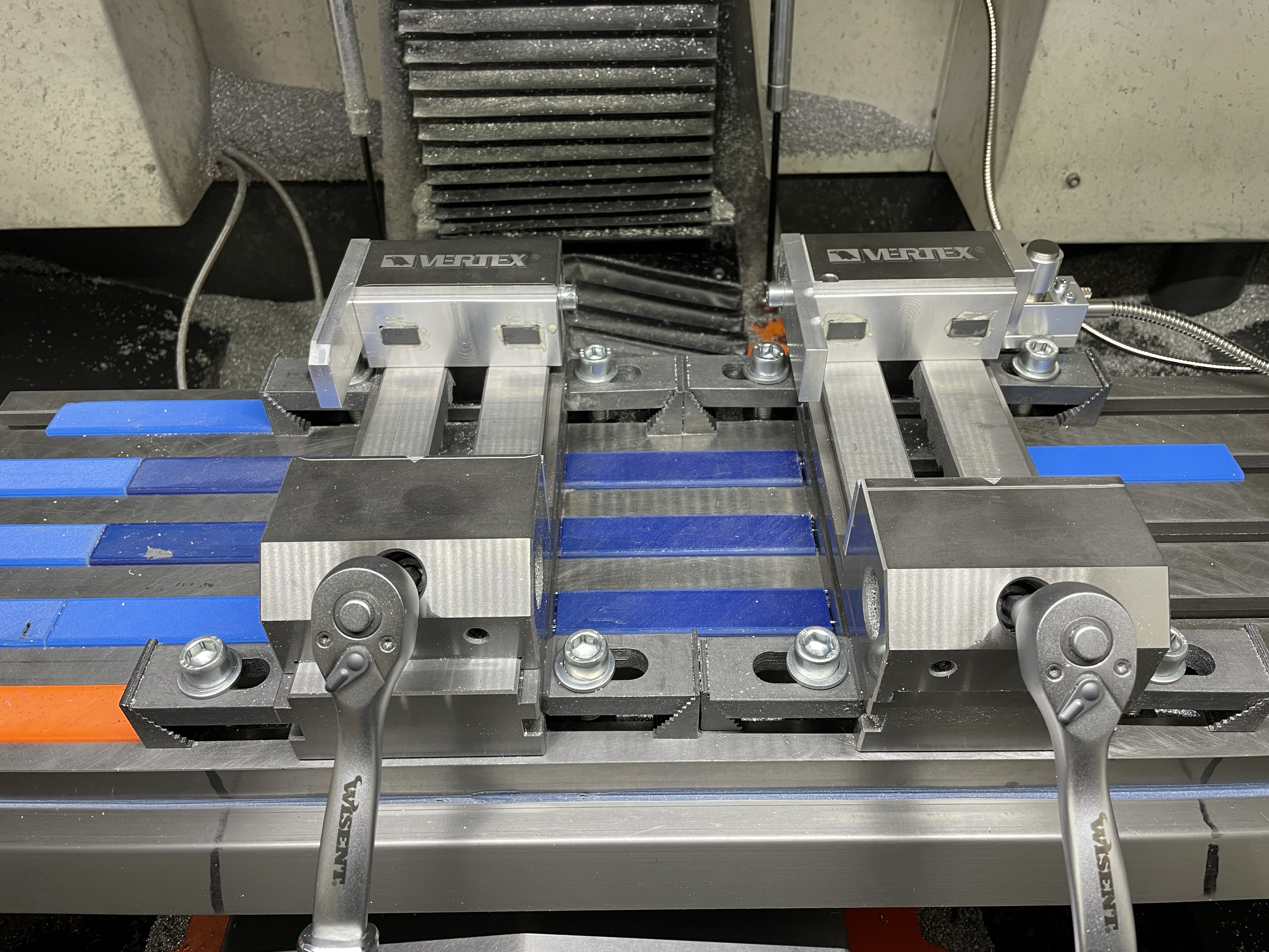

Má představa za komplet včetně svěráků a externího chlazení je 500tis bez DPH (doklad samozřejmostí)

Stroj jsem viděl na živo a udělal na mě dojem. Na malé díly ze slitiny hliníku dobrá produktivní mašina.
Ta pětiosa vypadá zajímavě, nepodělíš se pak o pár fotek ze stavby?

bobik píše: 8. 12. 2021, 9:48 Stroj jsem viděl na živo a udělal na mě dojem. Na malé díly ze slitiny hliníku dobrá produktivní mašina.
viewtopic.php?t=40750
