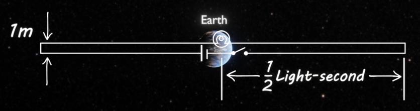

jednoduchý pokus
baterie, vypínač, žárovka a trocha drátu. Známe rychlost světla - 300 000 km/s a předpokládáme, že nic rychlejšího není
vezmeme 300 000 km vodiče a zapojíme to dle obrázku
po sepnutí spínače se žárovka rozsvítí
za 1s
nebo za 1/2 s
hned
nebo je to vše úplně jinak ?

"Elektrika tece" kolem dratu, jak ukazal Maxwell. Viz teorie pole jak se uci v elektrotechnice. Ta doba z prikladu, pokud jsem ho pochopil spravne, by mela byt 1m/c .

Bude rozdíl, když ten obvod bude kruh o průměru světelné sekundy?

bobik píše: 8. 12. 2021, 10:32 Bude rozdíl, když ten obvod bude kruh o průměru světelné sekundy?
řekl bych že ano, proto tam zdůrazňuje a kotuje ten metr baterie od žárovky
(nebo si nikdo netroufá odhadnout jak to bude a proto pro vysvětlení si to zjednoduší tím metrem ? :-) )
Dawe
Příspěvky: 3074
8. 12. 2021, 4:17
Zalezi na vzdalenosti spotrebice od zdroje, to je vzdalenost skrze kterou musi elektromagneticke pole propagovat. Takze z pohledu teoreticke fyziky by to v tvem pripade byla (ve vakuu) jedna sekunda. V pripade z prvniho prispevku 1m /c, takze cca 3.33e-9 sekundy.
